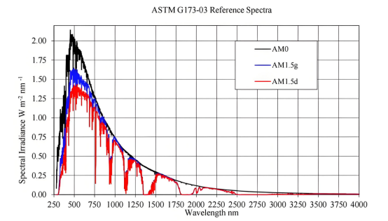

在太阳模拟领域,AM表示太阳光穿过大气层的路径长度。
其中:
AM0:用于模拟外层空间太阳辐照,适用于航天器、卫星、电源系统和空间光伏测试。
AM1.5G:用于模拟地面标准太阳辐照,是光伏电池与组件测试的常用标准。
AM0与AM1.5G的波段范围有什么不同
AM0的标准波段范围为300–1100nm,紫外成分更多,适合空间强辐射模拟。AM1.5G的波段范围为400–1100nm,大气吸收使紫外部分减弱,更接近地面条件,模拟器需要光谱调控。
标准的太阳光谱

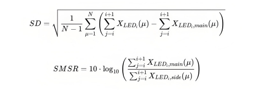

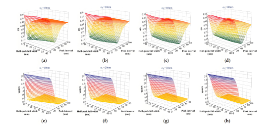

SD和SMSR是关键指标
在光谱重构过程中,SD(光谱强度均匀性)SMSR(光谱纯度)是两个核心评价指标:
SD衡量各波长强度的均匀程度,越低越平滑;SMSR评估主峰纯度,越高杂峰越少。两者决定重构光谱质量,也影响LED太阳光模拟器的可靠性。
不同颜色被用于区分SD和SMSR。经光谱重构后的SD和SMSR

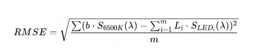

仅依靠传统经验调参,很难完成复杂太阳光谱重建。
为解决这一问题,研究提出将NSGA-II(非支配排序遗传算法II)
多目标优化算法LSTM(长短期记忆神经网络)神经网络结合,实现自动化光谱优化。
其中:
NSGA-II用于生成高质量训练样本;
LSTM用于建立光谱映射关系;
RMSE作为模型优化评价指标。

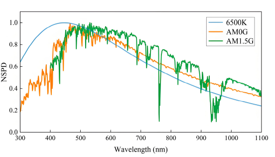

研究以:
6500K黑体光谱;
光谱偏移系数;
多种窄带LED光谱数据;
作为输入条件,共生成5000组训练数据,完成模型训练。
这种方法意味着未来太阳模拟器不再只是固定光源,而是具备持续学习和动态优化能力的智能光谱平台。
6500K标准黑体、AMOG和AM1.5G太阳光谱的光谱分布

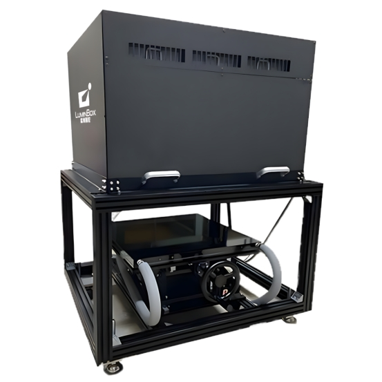

Luminbox大面积LED太阳模拟器
luminbox
Luminbox 全光谱大面积LED太阳模拟器A+AA+综合性能,实现辐照均匀光谱精准与运行稳定的三重突破,通过权威认证,为材料测试提供高可靠、标准化的全光谱光照解决方案,推动精密光学实验迈向更高精度与可重复性。
A+级光谱匹配:300-1200 nm全覆盖,误差≤1%(IEC标准)。
高均匀辐照:45cm×45cm区域不均匀度仅1.8%(A级)。
超稳运行:20分钟波动≤0.5%(A+级)。
权威认证:国家计量院校准,国际标准合规。
工业级设计:适配光伏、材料、光催化等多场景。
Luminbox凭借对光谱匹配度辐照均匀性等核心指标的极致追求,已构建起覆盖LED/氙灯/卤素灯全技术路线的产品矩阵,技术持续创新、关键性能指标表现出色,为客户提供了优质的产品和全场景太阳光环境模拟解决方案。
