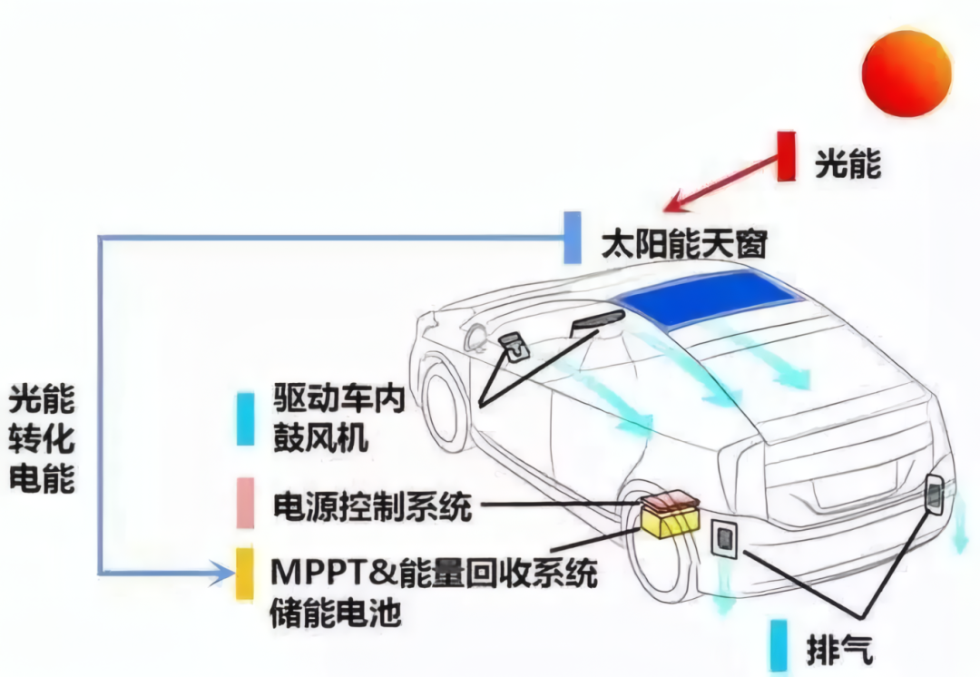

汽车太阳能天窗发电过程

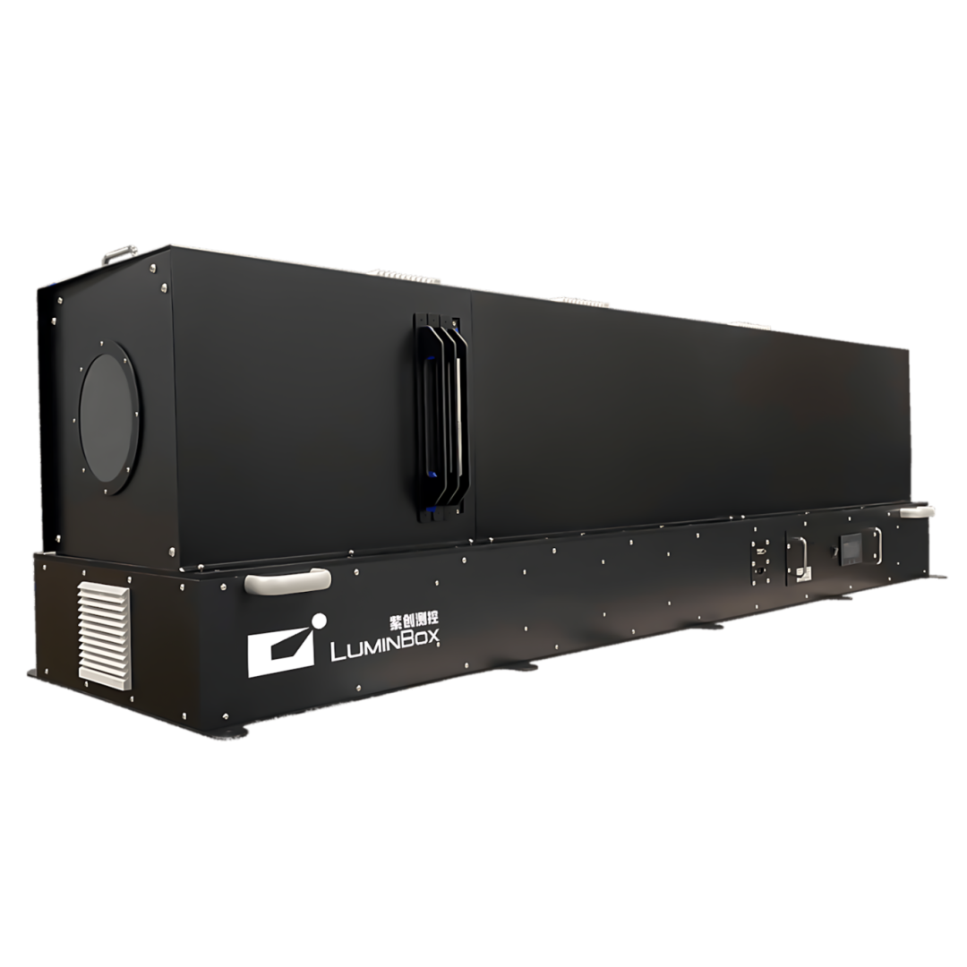

Luminbox 全光谱准直型太阳光模拟器
luminbox
紫创测控Luminbox 全光谱准直型太阳光模拟器为跨行业材料提供高精度测试与性能验证,能精准模拟自然光环境,支持光谱/ 亮度 / 色温调控。
全光谱覆盖:350-1100nm光谱,贴近自然光权重
高动态亮度:2 米处20,000-150,000Lux,满足HUD 亮度响应测试
强光抗扰验证:直射模拟复现图像模糊/ 重影问题场景
多场景适应:支持日间/ 夜间 / 隧道等光照动态切换测试
紫创测控Luminbox 全光谱准直型太阳光模拟器以精密光学的工程化应用,可有效缩短从基础研究到工业验证的周期,为汽车太阳能天窗的发电效能动态测试提供可靠的“人工太阳”。将实验室级创新转化为产业化能力,助力能源材料、环境技术、航空航天等领域的技术革新。
