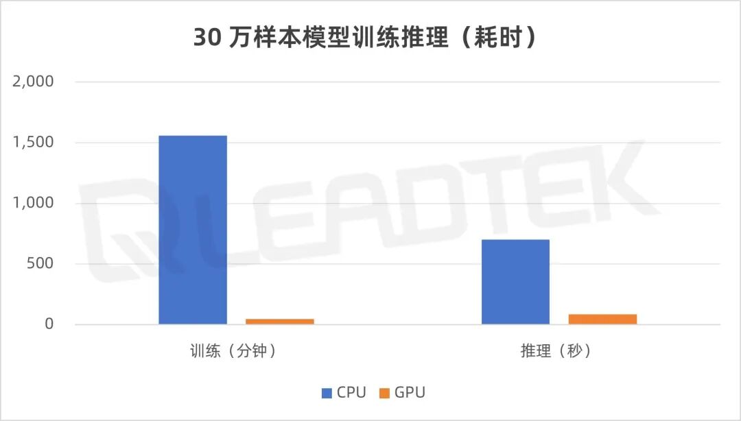

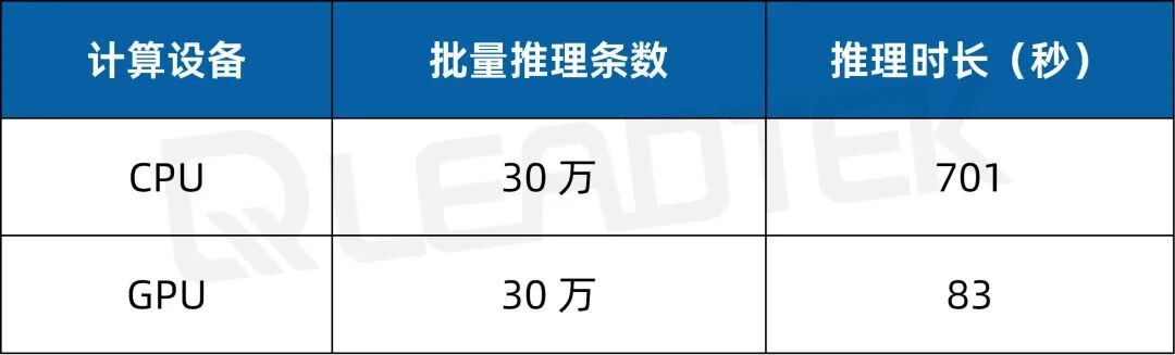

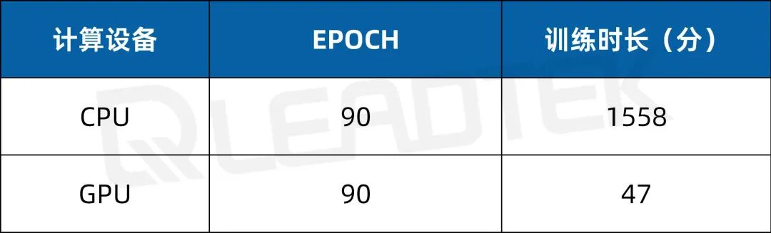

本次测试在邢工的协助下,将算法模型移植到 NVIDIA GPU 环境中,搭载 NVIDIA RTX PRO 5000 Blackwell 48G 显卡,部署至 Intel Xeon 双路工作站中,选取 30 万样本,超过10G 的数据集,对征信模型进行训练推理。模型算法采用 JAX 深度学习框架构建了参数量 122K,以全连接层和时序卷积层为主的融合网络,CPU 和 GPU 的对比测试结果如下:
训练性能对比:GPU 训练速度对比 CPU 提升 32 倍
推理性能对比:GPU 推理速度对比 CPU 提升 7 倍
