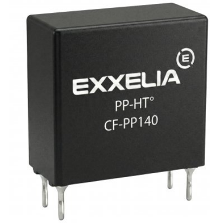

Exxelia宣布推出全新的聚丙烯薄膜电容器系列CF-PP140,该产品专为满足关键任务环境中对紧凑型高能量解决方案日益增长的需求而开发,可在高温条件下稳定运行。
全新CF-PP140将首次亮相德国PCIM展会,展位号为6-127。
CF-PP140构成了一套完整的标准化组件系列,专为需要在紧凑尺寸内实现高能量密度的应用而设计。该系列支持450V至1500V的工作电压,能量密度最高可达250J/L,同时将聚丙烯的工作温度提升至140°C。这些电容器采用标准封装尺寸,可简化系统集成,因此非常适用于空间受限的电子架构。

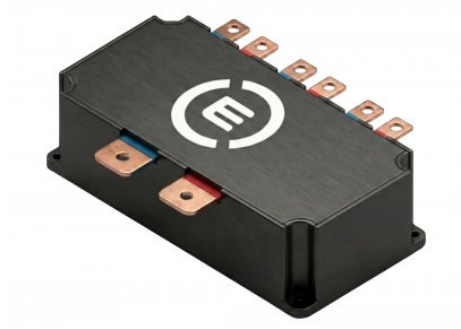

此外,Exxelia还通过将CF-PP140与ExxeliaSVM母排(Busbar)相结合,提供更高层次的集成方案,打造完全定制化的“PowerBlock”电容器。这些定制模块即使在最严苛的应用环境中,也能满足客户对尺寸和电气性能的特定要求。
CF-PP140产品系列具有卓越的工作温度能力,可达到140°C,而同类聚丙烯薄膜电容器(PP)的典型工作1/2温度通常为105°C。同时,与竞争产品相比,其能量密度提高约30%。对于定制设计,根据配置和应用限制条件不同,其能量密度最高可达250J/L。
CF-PP140电容器系列面向对热性能、紧凑性和可靠性要求极高的应用场景。典型应用包括无人机(UAV)、eVTOL电动垂直起降飞行器,以及农业拖拉机等重型车辆,在这些应用中,功率电子设备通常面临高温和有限空间的挑战。
通过CF-PP140系列,Exxelia提供:
●面向关键任务应用、工作温度高达140°C的薄膜电容器解决方案
●在紧凑封装中实现高能量密度,最高可达250J/L,适用于空间受限的机械环境
●可定制尺寸和集成方案,以满足特定应用需求并缩短安装时间
●自愈技术(Self-Healing):采用先进SH(Self-Healing)特性,可消除局部绝缘击穿,确保持续运行并延长使用寿命。
●可按需提供SMD和DIL连接方式

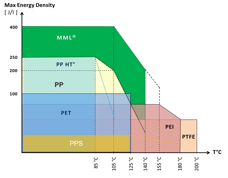

CF-PP140(PP-HT)与其他介电材料相比表现如何?
基于高温聚丙烯(PP-HT)的CF-PP140定位于标准聚丙烯和高温聚合物之间。它在保持高能量密度(最高可达250J/L)的同时,将PP的工作温度扩展至140°C。与PET或PPS相比,CF-PP140在高温条件下可提供更高的能量密度;与PEI或PTFE相比,则能够提供更紧凑且体积效率显著更高的解决方案。这种平衡使CF-PP140特别适用于对空间和温度均有限制的功率电子应用。
