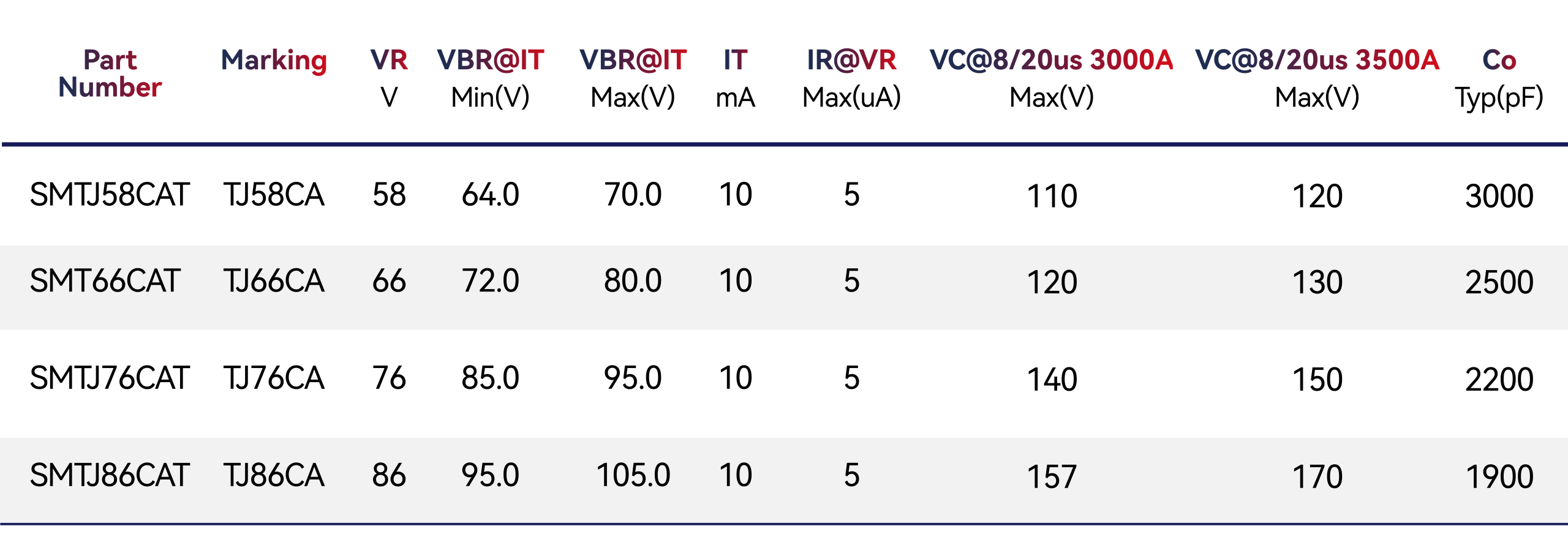

TVS管最核心的指标之一是峰值脉冲电流(IPP),它直接反映了器件在浪涌事件中的吸收能力。
5.0SMDJ系列:
峰值脉冲功率为5000W(10/1000us),在8/20μs波形下,典型峰值脉冲电流约为1kA级别;
SMTJ系列:
同样是8/20μs波形,峰值脉冲电流高达3.5kA,通流能力约为5.0SMDJ系列的近3-4倍。
<点击图片查看大图>

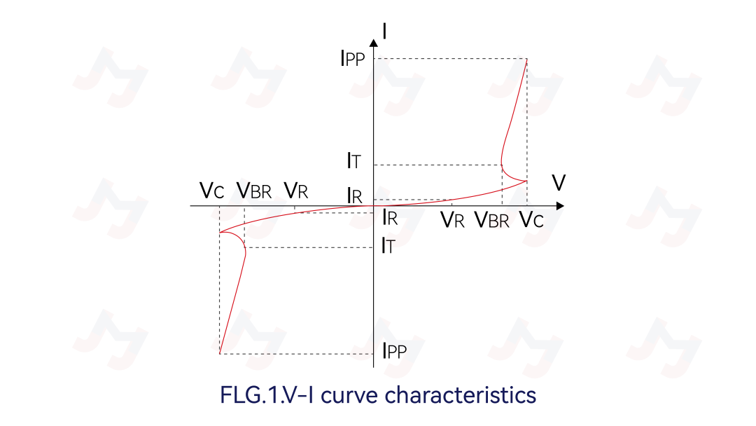

TVS 器件的钳位残压直接决定被保护电路所承受的瞬态过电压幅值。需依据系统额定工作区间、耐压安全裕量,并结合整机浪涌防护等级与后端芯片最大耐压阈值进行选型匹配;钳位残压越低,后端敏感器件过压应力越小、防护可靠性越高。
SMTJ 系列采用 Snap-Back 回扫结构设计,可有效压低瞬态峰值钳位残压、均衡分散瞬时功耗,同时具备优异的浪涌重复耐受能力,提升系统长期防护稳定性。

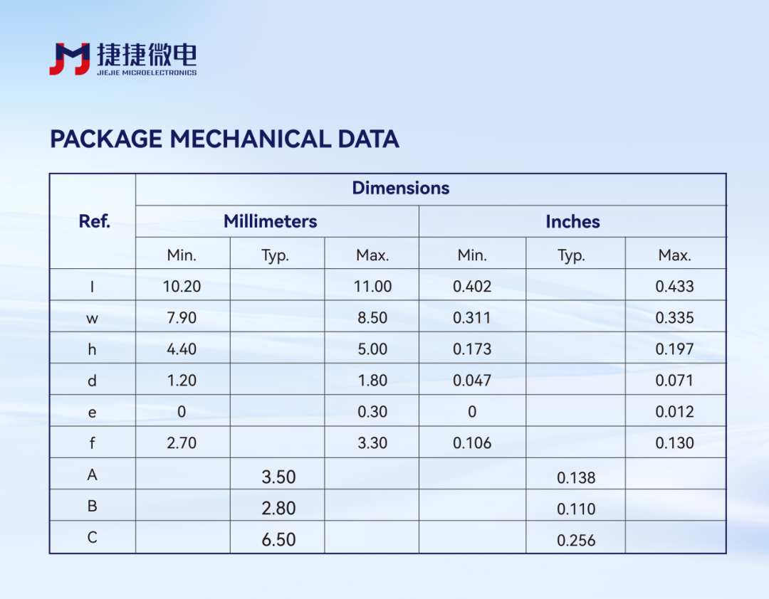

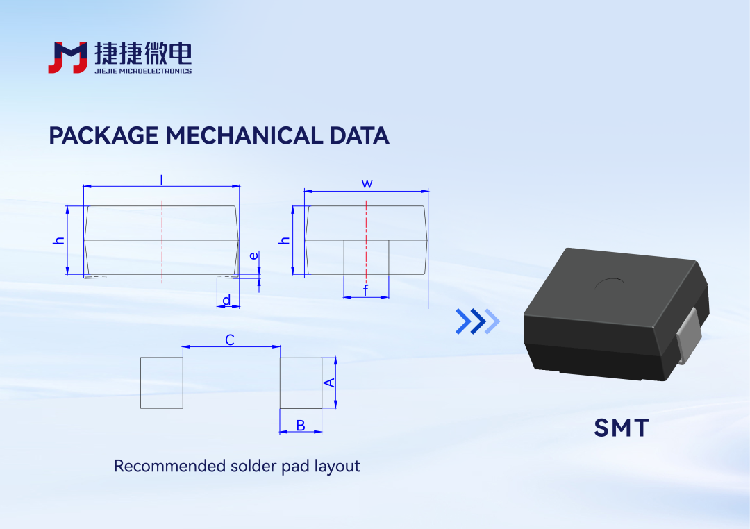

SMTJ系列采用SMT封装同样为表面贴装型,在PCB焊盘设计上具备良好的兼容性,无需大幅改动PCB布局。同时,SMTJ系列支持260°C/40秒回流焊工艺,符合IPC/JEDEC J-STD-020标准,符合现代SMT产线工艺要求。
