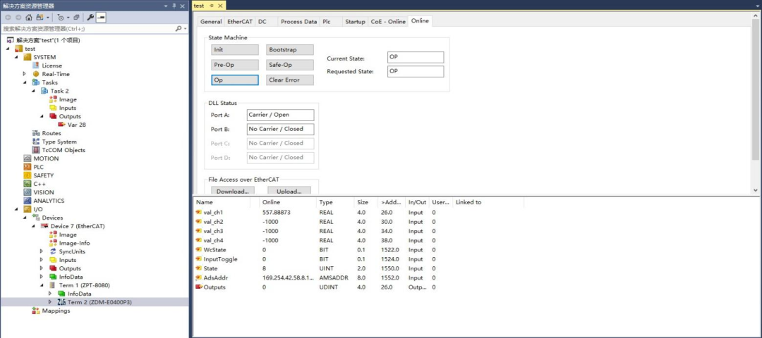

834db032-597d-11f1-ab55-92fbcf53809c.jpg  TwinCAT实时诊断:断线状态直观可见
集中式ZDM-E0400P3测温模块支持通过EtherCAT总线将断线故障信息实时上传至控制器,在TwinCAT工程软件中即可清晰查看通道状态。当热电阻测温发生断路故障时,对应通道的温度“Online”位会立即置为“-1000”,工程师可通过监控界面快速定位故障通道,无需现场逐路排查,极大缩短故障定位时间,提升运维效率,实现温度采集系统的可视化、智能化管理。
