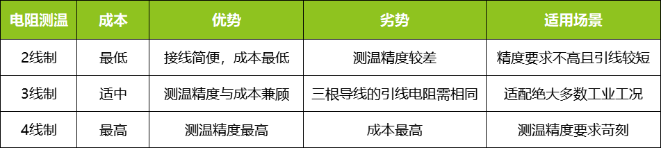

1. 2线制热电阻测温:简易低成本,适合短距离低精度测温场景
2线制热电阻测温结构最简单,元件两端各引出一根导线。优势:接线成本低、操作便捷。弊端:无法消除引线电阻,引线电阻会直接叠加到测温数值中,测温精度低,适用于对测温精度要求不高且引线较短的场景。
2. 3线制热电阻测温:工业主流首选,精度与性价比兼顾
3线制热电阻测温是工业现场最常用的接线方式,热电阻一端引出2根线,另一端引出1根线,三根导线采用等线径、等长度、等材质的线缆。优势:可有效抵消大部分引线电阻带来的误差,兼顾精度与成本,适配绝大多数工业工况。
3. 4线制热电阻测温:超高精度专属,彻底消除引线误差
4线制热电阻测温,热电阻两端各引出两根导线,分别为电流信号线和电压信号线,电流信号线负责提供激励,电压信号线负责采集信号,完全避免引线电阻和接触电阻产生的影响,测温精度最高,适用于对测温精度要求苛刻的场景。
4. 2线、3线、4线热电阻测温核心差异对比

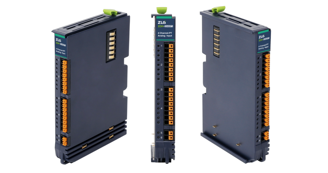

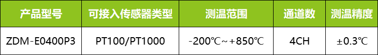

729535da-5590-11f1-ab55-92fbcf53809c.jpg  集中式ZDM-E0400P3测温模块:适配2线制与3线制7388d6ae-5590-11f1-ab55-92fbcf53809c.png1. 性能参数73a3ff7e-5590-11f1-ab55-92fbcf53809c.png2. 接线端子定义73d2437a-5590-11f1-ab55-92fbcf53809c.png3 接线图73e51d56-5590-11f1-ab55-92fbcf53809c.jpg

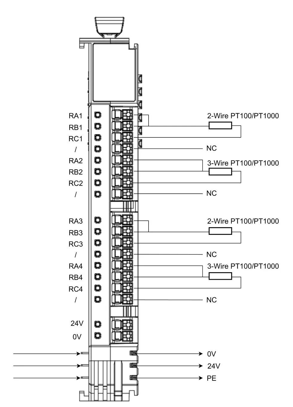

4. 接线说明
ZLG致远电子推出的集中式ZDM-E0400P3测温模块仅兼容2线制与3线制测温,不支持4线制测温,模块硬件按3线制标准设计,优先推荐3线制接法,既能保障测温精度,又能完整发挥模块稳定运行的性能;2线制测温只需将RA(1~4)与对应的RB(1~4)短接即可,但2线制测温仅作为简易场景补充方案,切勿用于高精度、长距离工况。
