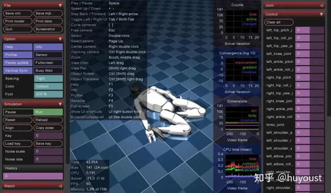

一、CoppeliaSim vs. Mujoco
Mujoco只是一个用于仿真多体动力学的物理引擎,是完全开源的,其主要特点是接触动力学,这从起名字上就可以看出:MuJoCo stands for Multi-Joint dynamics with Contact。CoppeliaSim可以理解为编程中的IDE,而它集成的物理引擎可以理解为编译器,CoppeliaSim已经集成了Mujoco物理引擎,因此两者其实不是竞争关系,而是包含关系。
由于Mujoco只是物理引擎,相比于集成了许多额外功能的CoppeliaSim更加轻量化、专业化。Mujoco最常用的地方是深度强化学习,在人形机器人,四足机械狗等复杂机器人的强化学习中应用广泛,这也是得益于DeepMind团队的加持。对于强化学习系统来说,最重要的就是步进控制仿真,能根据当前时刻的输入计算系统下一时刻的输出。Mujoco中提供了与强化学习能完美适配的mj_step函数,实际上在CoppeliaSim中也有相应的API函数sim.step可以步进控制仿真,也可以像Mujoco一样无界面启动,所以两者都可以用于强化学习的仿真训练。
不过Mujoco只能依靠xml格式文件编辑仿真环境,而CoppeliaSim中可以直接鼠标操作进行场景的编辑,因此对于新手而言Mujoco没有那么友好。实际上,Mujoco的发行包也带了一个可视化的GUI,可以用于浏览模型,对仿真模型进行简单的控制与操作,但是不能直接编辑模型。个人感觉Mujoco中默认的场景渲染比CoppeliaSim更好看点。

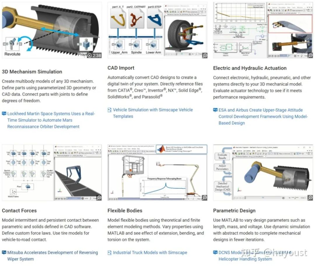

三、CoppeliaSim Vs. Matlab,Simscape Multibody
这个其实不用对比,因为两者不是竞争而是互补。Matlab主要的强项是算法设计,但是在仿真的可视化方面差点。实际上,CoppeliaSim可以无缝地与Matlab以及Simulink通信,两者可以互补可以实现各种算法的设计与仿真。当然如果只是纯粹想学习机器人算法而不关心可视化,只需使用Matlab就行(甚至都不一定需要用Simscape Multibody,像直接用Matlab的机器人工具箱就行)。不过可视化可以帮助理解算法,毕竟大脑对图像的记忆能力远比对公式数字等的记忆能力强。当然,CoppeliaSim也有一些Matlab仿真中不太好实现的功能,比如视觉传感器,距离传感器,在Matlab/Simulink中都不好实现。另外,如果想要在Simulink中实现比较好的显示效果需要费很多心思编辑场景。CoppeliaSim与Simscape Multibody都可以导入URDF文件。
Simscape Multibody功能比较非常强大,顾名思义是多体动力学,优势在于可以将Simscape中其它产品例如液压、电气、气动等模块一起集成到模型中实现多物理场仿真。所以如果是想深入钻研某个算法或者想严苛优化某个系统,还是推荐使用Matlab+Simulink进行建模与仿真。而且在精度方面,Matlab的求解器会比ODE, Bullet等开源的物理引擎更加精确(因为物理引擎本质上就是大规模求解、优化各种用于物理建模的微分方程,Matlab在数值计算这方面无可比拟)。

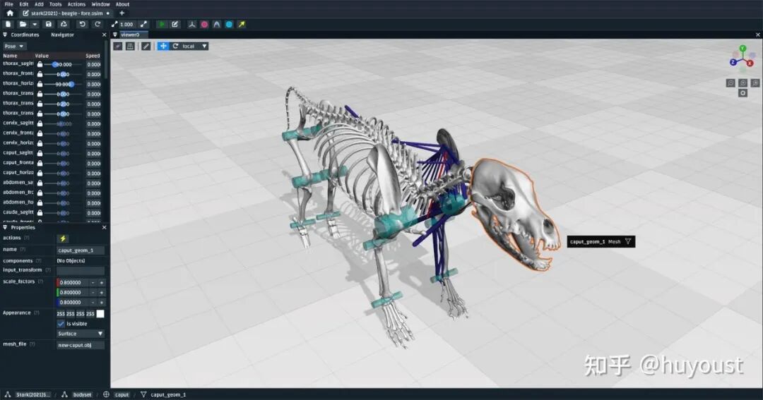

四、CoppeliaSim Vs. OpenSim
刚好昨天回答一个问题时提到OpenSim,这个文章收藏的挺多的,所以再补充一下,没准能给不同的人一点启发。CoppeliaSim与OpenSim基本上没有什么重叠关系,基本上这两个软件谁也无法替代谁的任何工作,所以根据自己的实际需求使用就行。
很多做传统的机械臂/机器人的可能不知道这个专门做肌肉骨骼运动系统仿真的软件,但是对于做仿生机器人的研究者来说,可能OpenSim也并不陌生。OpenSim是由斯坦福大学的 Bioengineering Department 领导开发的,用于建立、分析和仿真人体肌肉骨骼系统(musculoskeletal system)的开源平台。它可以构建肌肉骨骼模型(Musculoskeletal modeling),模拟运动(如行走、跑步、跳跃等),进行动力学分析(反动力学、前馈动力学、优化运动控制等),主要的适用人群是生物力学研究人员、康复工程师、神经科学家等。OpenSim最强大的就是模拟腱传动与肌肉模型,这点比Mujoco更专业。由于OpenSim专业性太强,它的软件操作与界面比较拉跨,不容易上手。OpenSim Creator是基于 OpenSim开发的,一个基于图形界面的轻量级建模和可视化工具,专注于 OpenSim 模型的创建与编辑提供直观的图形界面来编辑肌肉骨骼模型(不像 OpenSim 需要写 XML 或脚本),能实时反馈和可视化建模,更易于新手快速上手,而且与 OpenSim 模型文件(.osim)兼容,可用于后续在 OpenSim 中运行仿真。OpenSim Creator 可以看作是一个用于 OpenSim 的辅助建模和可视化工具。

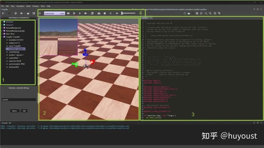

五、CoppeliaSim Vs. Webots
之前没想写Webots是因为这个软件我使用不多,但是很早之前也用过几次,后面具体是什么原因放弃了也想不起来了,好像一开始它并不是完全开源的,现在Webots是开源了。Webots也是跨平台的,里面自带的模型比较多,尤其是无人机模型,在CoppeliaSim自带的模型中就一个简陋的四旋翼,但是Webots应该是不支持真正的空气动力学的,因为它的物理引擎是ODE,做无人机模拟推荐用AirSim。在API方面,Webots支持 C/C++Python、MATLAB、ROS、Java 等,印象中它对Matlab/Python的支持做的很好,直接就可以再软件内编程,都不用安装什么复杂的插件。要说缺点,Webots的物理引擎只支持ODE,不像CoppeliaSim支持Bullet、ODE、Vortex、Newton、Mujoco等,虽然界面友好,但在自定义物理参数、传感器时可能不如 CoppeliaSim 直观,同时和 CoppeliaSim 比,插件机制不够灵活,不能运行多个完全独立的仿真环境。总的来说,Webots已经很好,尤其是现在也完全开源,但与CoppeliaSim相比没有特殊优势,因此还是推荐CoppeliaSim,更加灵活点。
