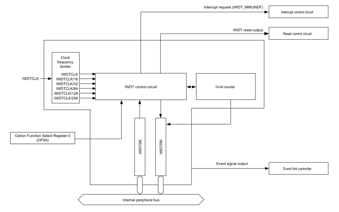

功能框图剖析
功能框图

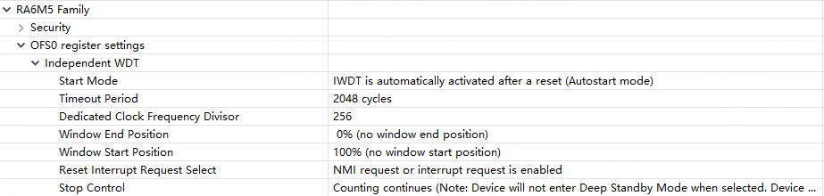

独立看门狗时钟来自IWDTCLK,IWDTCLK最大的时钟频率是15000Hz,可以使用RA配置编辑器的BSP设置IWDTCLK分频器。从计数器第一次刷新到产生复位或NMI中断的最大时间要比35秒略少一点。
31.2.1.2
独立看门狗超时时间计算
首先,独立看门狗的输入时钟频率为15000hz
时钟分频比等于256
将循环周期设为2048 cycles
那么,可以得到独立看门狗的时钟频率15000Hz / 256=58.59hz
周期时间等于1/58.59hz=17.067ms
最终计算出设置的超时时间=17.067ms x 2048 cycles=34.95秒
cycles:配置的循环周期次数,此数值越大,超时时间越长。
31.2.2
IWD模块电路功能讲解
当“功能选择寄存器0”中的“IWDT启动模式选择位(OFS0.IWDTSTRT)”为“自动启动模式”时,才能使用IWDT,否则IWDT将被禁用。在重置状态下,“功能选择寄存器0(OFS0)”中的各项设置如下:
复位状态解除后,计数器自动从IWDT超时时间选择位(OFS0.IWDTTOPS[1:0])中选择的值开始倒数。在此之后,只要程序继续正常操作并且在刷新允许的时间内刷新计数器,每次刷新计数器并继续下计数时,计数器中的值都会重置。只要这个过程继续,IWDT就不会输出复位信号。然而,如果由于程序崩溃或由于在刷新允许的时间外尝试刷新时发生了刷新错误而导致计数器不足,IWDT将断言重置信号或不可屏蔽中断请求/中断请求(IWDT_NMIUNDF)。
复位信号或不可屏蔽中断请求/中断请求产生后,计数器计数1个周期后重新加载超时时间,在down计数器中设置超时时间的值,开始计数。复位输出或中断请求输出可以用IWDT复位中断请求选择位(OFS0.IWDTRSTIRQS)进行选择。不可屏蔽中断请求或中断请求可以通过IWDT下流/刷新错误中断启用位进行选择(NMIER.IWDTEN)。
