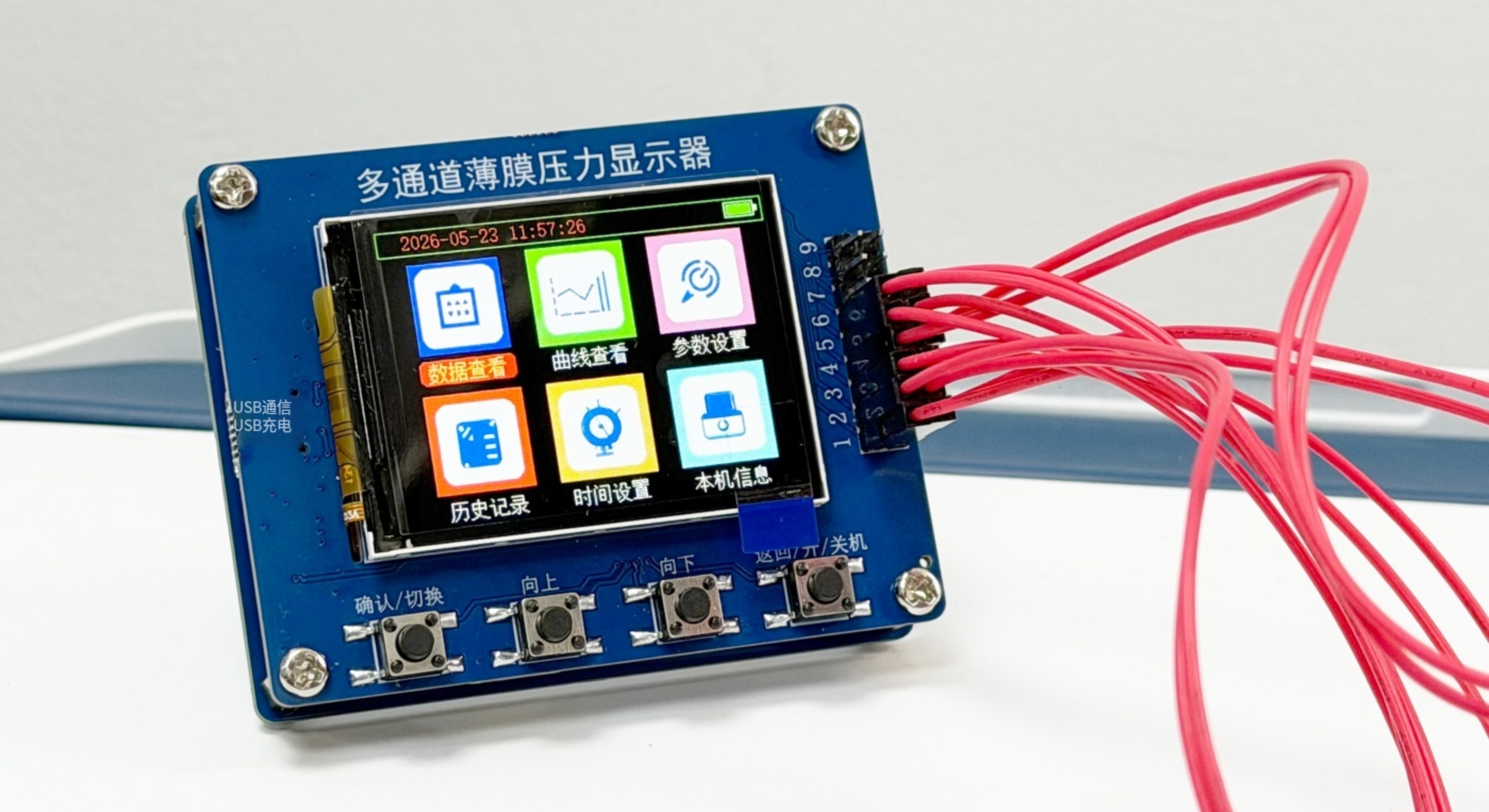

CMCU-05B是一款多通道的薄膜压力传感器检测仪,可连接9个薄膜压力传感器。将传感器贴在被测位置后连接显示器,就可以直接显示压力值(支持显示压力单位g/kg/N.)。
它的核心作用:同时监测9个点的压力分布。例如,把多个传感器贴在手指(如大鱼际肌、拇指、食指、中指、无名指、小指)握握力球时对应的球上不同位置,手一握,屏幕会同时显示各个通道的数值——数值越大,说明该位置发力越大。
实际应用场景:康复师或家人可以据此观察当事人握握力球时手部哪个部位用力多、哪个部位用力少,也可以对比不同握姿或康复训练前后的发力变化。
型号 通道数 特点 适合测什么
CMCU-05B 9通道 2.0寸TFT彩屏,USB/TTL通信,内置450mAh电池,可同时显示9路数据 多点一起测,一次看出手哪个部位没力气

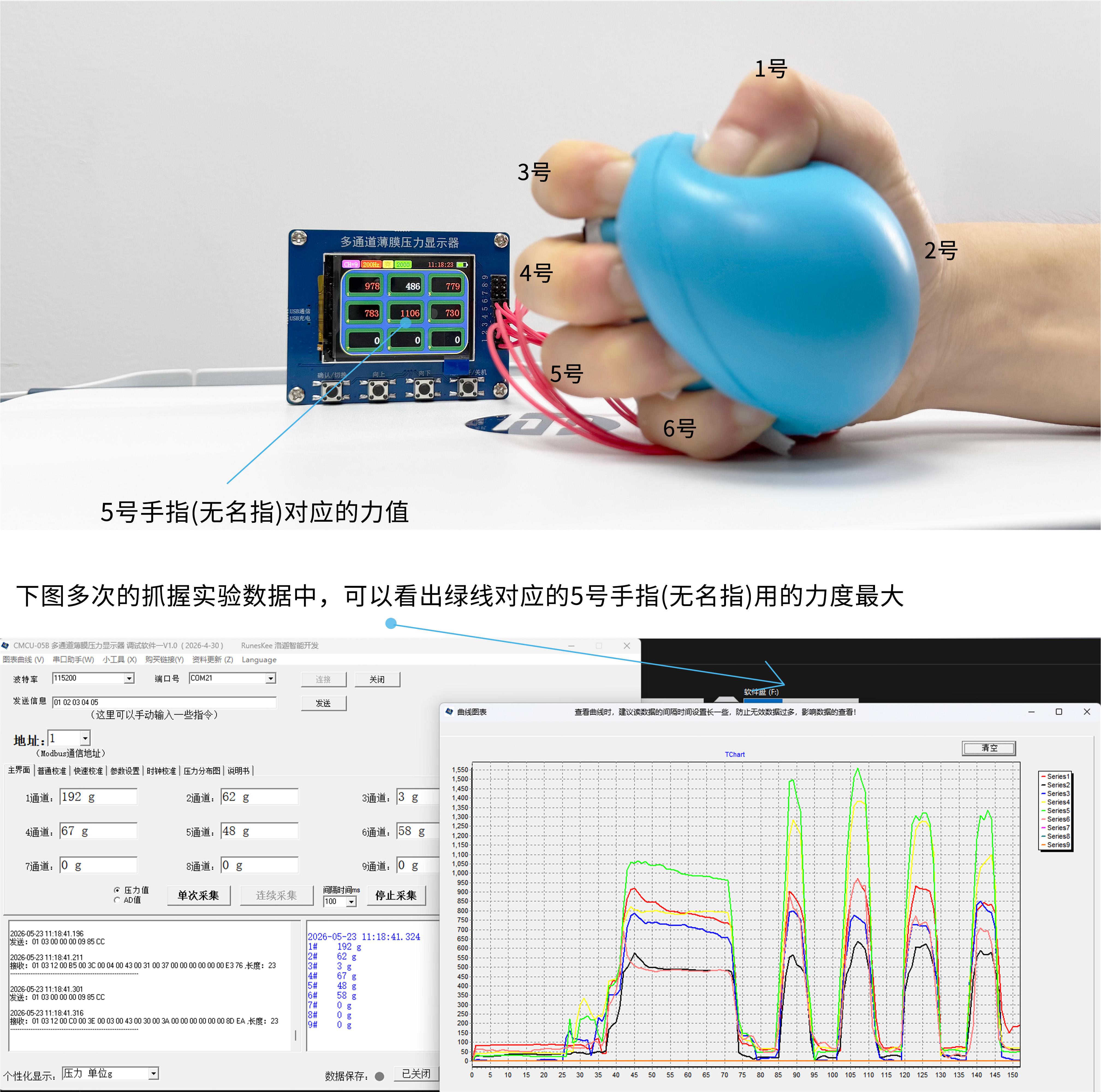

实验一:手部发力分布测试(同时测6个位置)
1.握力球上贴好6片传感器,连接05B。
2.手握住握力球对应薄膜压力传感器位置(模拟抓握动作)。
3.观察屏幕上6个通道的数值:
-正常人的食指、中指发力最大,小指最小。
-如果某根手指数值明显偏低(比如接近0),说明这根手指可能用不上力。
-如果大鱼际肌数值很大,但手指数值都很小,说明手掌在“代偿发力”——这是脑卒中康复中常见的不良模式。
4.可以分别测左手和右手,对比同名手指的差异。

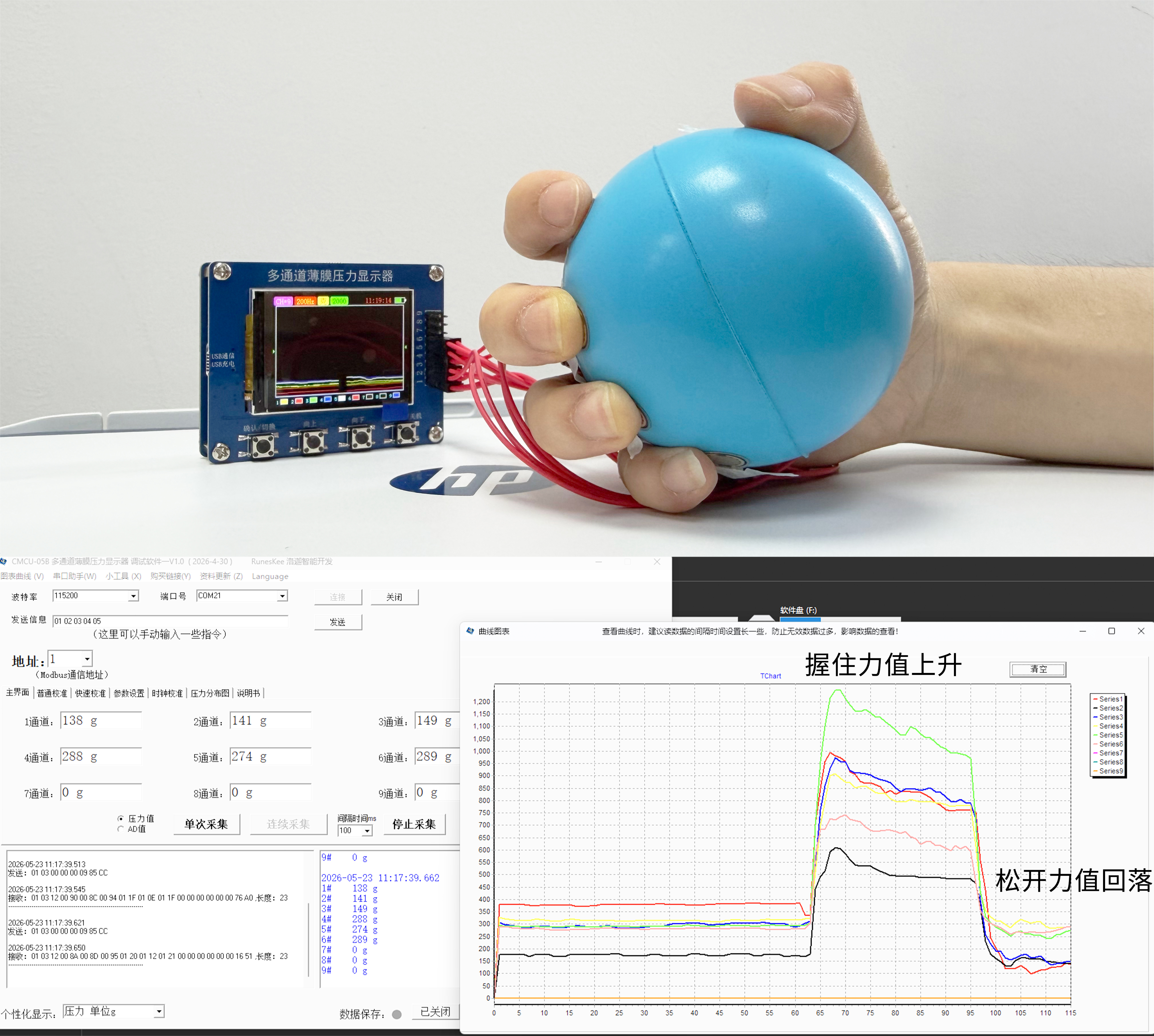

实验二:康复前后对比
1.康复前测试:用05B测一次手部6个位置的发力情况,保存数据。
2.进行一段时间的康复训练(如捏弹力球、手指开合练习等)。
3.康复后测试:用完全相同的条件(同样的握球、同样的姿势),再测一次。
4.对比两次数据:
-原来数值小的手指有没有变大?→ 说明手指力量有恢复
-原来数值大的大鱼际肌有没有变小、同时手指数值有没有变大?→这说明发力模式从“用手掌代偿”转变为“手指主动发力”,是康复效果好的表现。
-没变化或变差了 → 说明需要调整康复方案

想同时知道五根手指分别用了多少力:用 CMCU-05B + 6片传感器,贴在6个位置(5根手指 +大鱼际肌对应球上位置),直接读压力变化。哪根手指对应通道数值小,哪根就没力气。如果大鱼际肌数值很大、但五根手指数值都很小,说明手掌在代偿。就这么简单。
