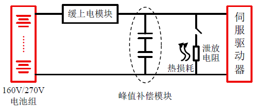

航天飞行器机电伺服系统供电架构以锂离子电池作为主供电电源,常用的伺服电源电压平台有160V、270V等。为保证充放电性能及电池安全性,需对电池进行安全管理,包括电池状态估算、充放电控制、均衡管理、上电时序及缓上电控制等。由于锂离子电池的放电特性,其在进行高倍率放电时存在较大的电压降,从而对伺服作动器性能和系统安全造成影响。
航天领域脉冲负载呈现0至数Hz的低频率变化以及再生电能现象显著的特性。传统供电架构中采用峰值补偿模块实现伺服系统的峰值用电需求,通常采用高能钽混合电容进行串并联组成,起到抑制脉冲负载功率的作用。当伺服作动器需要峰值电流时,为其提供瞬时能量;当伺服作动器产生再生能量时,对反灌电流进行吸收和管理。伺服动力电源通常包含锂电池组和电源管理单元,其中峰值补偿单元可将能量释放给外部负载用于峰值补偿。为避免过多的再生能量对系统造成冲击,需添加泄放回路对能量进行耗散,这导致了额外的热损以及热管理成本。
在传统航天器工程中,电源系统通常采用模拟控制的集中式架构。随着空间技术的发展,大型航天器平台和有效载荷的功率需求越来越大,分布式电源系统已经成为发展趋势。航天器电源控制器(Power Conditioning Unit,PCU)的功率变换单元涉及拓扑架构、控制方式、遥测遥控单元设计等关键技术,为实现更高功率等级、更宽电压/电流包络的功率变换单元,功率拓扑的串并联组合技术成为重要研究方向。

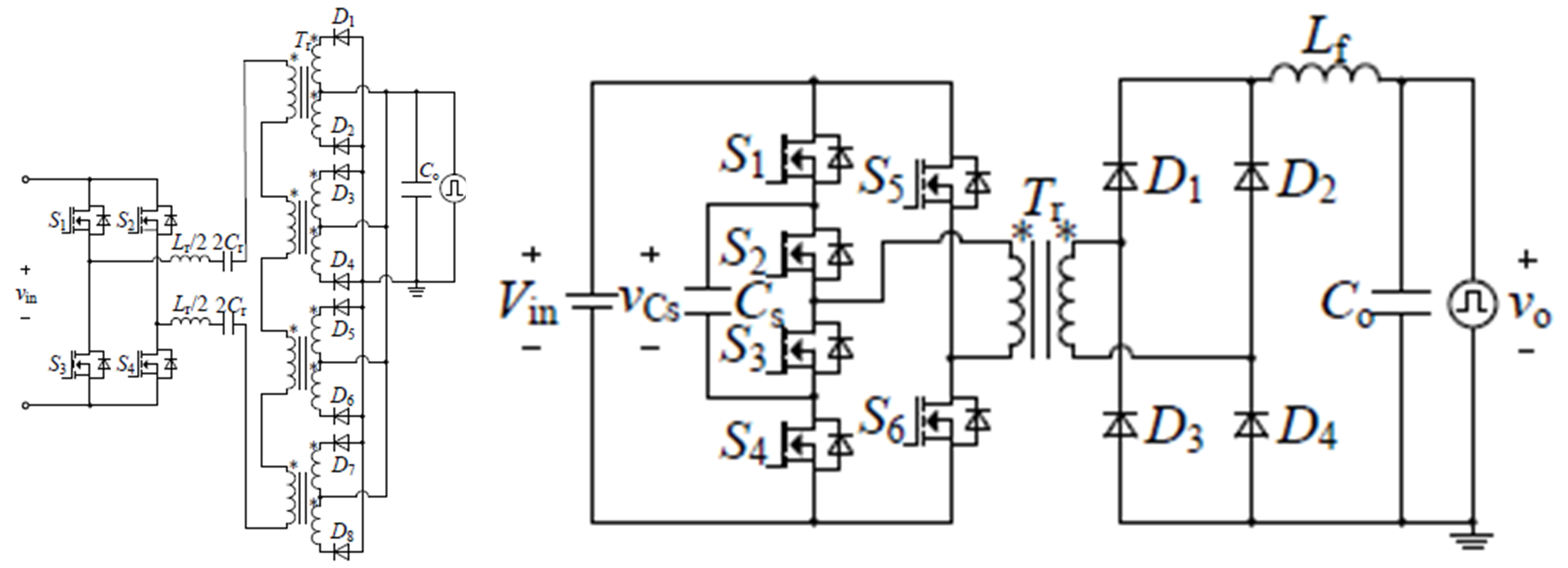

2.1 单级式拓扑
单级式有源抑制拓扑通过储能元件直接抑制脉冲功率,研究重点集中于有源电容嵌入、多谐振腔设计等方面。其基本思路是在传统变换器桥臂中嵌入储能单元,利用飞跨电容或储能电容的充放电实现脉冲负载功率解耦,减少脉冲负载对电源系统的影响。单级式拓扑可通过实现软开关提升变换器效率。
在单级式拓扑的具体实现中,有学者提出在Boost变换器输出端并联超级电容,由超级电容提供脉冲负载功率并控制电池提供的脉冲电流,有效降低脉冲电流对电池的影响。有学者提出一种基于全桥LLC变换器的单级式拓扑,脉冲负载功率由输出电容提供,由于该拓扑具有两个独立的谐振腔,能够通过降低电流畸变确保原边开关管实现软开关。此外,一种新型基于H桥储能单元的有源电容嵌入式拓扑通过在原边桥臂中嵌入H桥储能单元,能够有效降低输出电容容量,实验验证了当峰值功率为1.5kW、PRF为150~300Hz时,所需储能电容仅为330μF。
针对脉冲负载应用,一种集成混合电容准单级三相交直流变换器被提出,在实现脉冲功率解耦的同时尽量提高系统效率,相较于传统并联型和两级式脉冲功率平抑方案,该方案系统效率始终高于97.2%。单级式拓扑的优势在于结构紧凑、功率传递级数少,但其储能电容电压调节范围受负载端电压限制,在极端工况下的适应性有待提高。

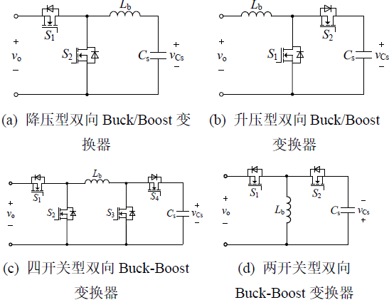

根据端口电压与储能电容电压之间的关系,并联式拓扑可分为降压型、升压型以及升降压型,其中BPC通常采用非隔离型。降压型双向Buck/Boost变换器并联于负载端口时,储能电容工作电压需小于BPC端口电压,储能电容处理的能量受限;通过1.8kW的实验验证,所需电容为100μF,其电压可在300~380V之间波动。为了进一步降低开关电流应力,可进一步采用四相交错并联的降压型双向Buck/Boost变换器。
升压型双向Buck/Boost变换器并联于低压负载端口时,储能电容工作电压被提升,可以增加储能电容两端的电压纹波来减少储能电容容量,当峰值功率为2kW情况下,所需电容为1.47mF,储能电容电压可在48~72V之间波动。采用四开关型双向Buck-Boost变换器或两开关型双向Buck-Boost变换器时,相比于升压型或降压型变换器,能够进一步增加储能电容电压纹波并减小储能电容容量。验证结果表明,当四开关型BPC并联于270V高压直流母线时,通过10mF电容在250~450V电压范围内波动,可处理峰值功率为20kW、PRF为0.25~2Hz的脉冲负载功率。当直流输入源为高压直流母线时,为了降低开关电压应力,可采用三电平升压型双向Buck/Boost变换器。
并联式拓扑的连接方式灵活,可选择并联于负载端或输入端等多个位置,并根据电容电压与端口电压的关系自由选择不同类型的双向变换器,可适应不同的频率、电压范围。然而,由于脉冲功率经由两级功率传递,系统效率相对较低。为改善这一不足,针对BPC中电感电流方向突变导致的动态响应延迟问题,工作于伪连续导电模式的三态开关变换器被提出。其三态双电感双向Buck/Boost变换器为两个方向的补偿电流提供独立的电感支路,消除了电感电流反向的暂态过程,提高了BPC的动态响应性能,并有效抑制了母线电流尖峰。

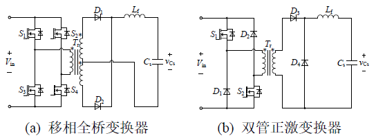

2.3 级联式拓扑
级联式有源抑制拓扑通过前后变换器级联,中间母线电容可大范围波动以缓冲脉冲功率,同时前级变换器传递平均功率,后级变换器传递全部脉冲功率。脉冲功率仅需一级功率传递,整体效率较高,但受限于变换器增益以及控制环路动态性能,通常适用于中高频脉冲负载。
前后级变换器级联补偿是最典型的级联结构,由前级主功率变换器输出端与后级变换器输入端级联,通过中间电容电压波动实现脉冲负载功率抑制。为了平衡输入输出间的瞬时功率,需控制中间电容的充放电。前级变换器输出电压范围决定了储能电容电压范围,因此现有文献主要研究前级变换器拓扑。为了减小中间电容值,前级变换器可采用Boost变换器或交错并联Boost变换器。由于航空航天供电系统供电电压通常为160V、270V,且有向540V等更高压的直流供电制式发展的趋势,输出通常为28V或48V等低压直流负载,为了满足电压范围与电气隔离要求,前级变换器常采用隔离型变换器,如移相全桥(Phase-Shifted Full Bridge,PSFB)变换器、双管正激变换器等。采用PSFB变换器作为前级变换器时,为了尽可能增加储能电容两端电压纹波以减小储能电容量,要求前级变换器为宽输出变换器,实验验证峰值功率为1kW情况下储能电容电压纹波可达20V。此外,一种半桥谐振变换器通过在副边倍压器两端增加双向开关,能够在宽输出电压范围内实现软开关,且二极管无反向恢复问题,极大提升了变换器整体效率,峰值功率为400W的情况下效率最高可达96.76%。当级联式拓扑为多个脉冲负载供电时,可将多个后级变换器的输入端同时并联在中间储能电容上。
输入电压串联补偿型抑制拓扑主要针对输入母线侧的脉冲负载功率抑制。其通过控制补偿变换器输出补偿电压中的交流量与输出电压中的交流量反向,实现脉冲负载功率抑制。典型的方案采用由LLC直流变压器与Buck变换器构成的半桥型输入母线电压串联补偿变换器,当峰值功率为2.7kW情况下效率最高可达99.2%。有源-无源混合电容变换器通过隔离DC-DC变换器与全桥结构组成有源电容,控制有源电容两端电压与无源电容两端电压反向来稳定负载两端电压。进一步,将LLC直流变压器的输入连接到无源电容两端,实现储能电容与输出电容复用,得到另一种复用型混合电容变换器电路,可实现最高99%的效率。基于纹波电压补偿原理的脉冲功率主动平抑方法利用脉冲平抑电路主动补偿储能电容电压波动,实现了母线电压和储能电容电压解耦,消除了直流母线侧电流脉动,且脉冲平抑电路只需补偿电容电压波动,其功率容量和损耗远小于脉冲负载平均功率。
输出电压补偿型级联式拓扑则在负载侧进行电压补偿。前级变换器为双输出PSFB变换器,后级变换器为Buck变换器,在峰值功率为2.5kW的情况下效率最高可达94%。为了减小开关管的电流应力,可采用两相交错并联Buck变换器作为后级变换器。
总体而言,级联式拓扑依托前级宽输出变换器设计与输入/输出电压补偿架构优化,实现了脉冲功率单级传递,效率优势显著。两级式拓扑架构中,前级变换器提供脉冲负载平均功率,中间解耦电容提供脉冲负载脉动功率,并允许解耦电容两端电压脉动以减小无源电容体积,适用于中高频段脉冲负载。

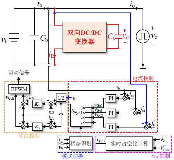

3.2 并联式拓扑的控制策略

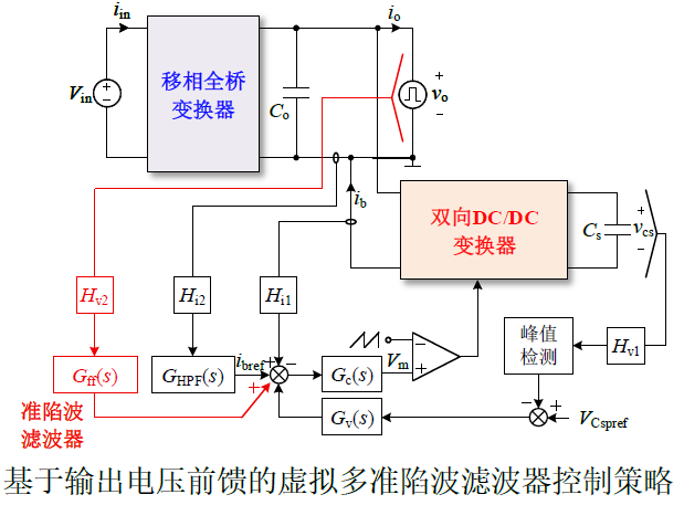

在并联式拓扑架构中,BPC的端口电流是主要控制对象,其被控制为跟踪负载电流中的脉冲分量进行补偿。然而端口电流的跟踪能力受到控制环路带宽的影响,传统的电压型控制对负载电流变化响应较慢,不适宜直接用于脉冲负载功率变换装备。
通过傅里叶分解发现,脉冲负载电流含大量PRF及其倍频谐波,基于此提出了基于输出电压前馈的虚拟多准陷波滤波器(Multiple Quasi-Notch-Filters,MQNF)控制策略。该策略通过改变BPC端口阻抗特性,使其在高含量谐波频率处呈现低阻抗,因此有效抑制了脉冲负载功率的影响。实验结果表明该策略相较于传统双环控制策略,在784W峰值功率情况下,输出电压跌落从1.4V降至0.4V,输入电流纹波从1.4A降至0.2A,且该方法对参数变化不敏感,具有良好的适用性。
此外,实时占空比计算控制通过采样电压量与电流量并由数字控制器实时计算出占空比,虽然控制精准但对数字控制器的计算要求较高。基于电流基准的前馈控制策略为了得到精确的调制波,环路中引入复杂的倒数计算与根号计算,在峰值功率为2kW情况下,输出电压跌落和输入电流波动最低可达0.52V和0.08A。为便于工程实现,可进一步采用泰勒展开方法对复杂计算进行化简。
湖南泰德航空技术有限公司
针对航天飞行器中存在的超低频脉冲负载与反灌电流应用场景,由线性电流控制与非线性电压控制组成的混合控制策略被提出。该策略根据负载运行时功率状态的随机变化,将BPC划分为峰值电流补偿、反灌电流吸收、电容充电、静态工作等模式,并设计积分误差直接更新、阶跃控制等方法解决模式切换时的稳定性问题,保证脉冲负载在频率/占空比变化、功率状态突变等工况下各工作模式的平滑无缝切换。实验验证了峰值功率为2.25kW、反灌功率为1.35kW、RPF为1.6~1.8Hz的工况下,电池电压波动最低为2.2%,变换器最高效率可达92.8%,且大幅减小了无源元件体积。

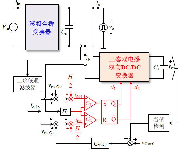

对三态双电感双向DC/DC变换器,具有低母线电流尖峰的谷值电压环控制策略被提出,提升了并联端口的动态响应能力。通过500W峰值功率的实验验证,相较于传统BPC,母线电流尖峰可由9.1A降低至1A,响应速度从0.48ms提升至0.08ms。在此基础上,滞环电流控制策略通过设置固定滞环带宽与电流阈值,实现补偿电流的无静差快速跟踪,消除了传统电流模式控制中PI调节器的带宽限制,同时结合谷值电压环调节储能电容电压,解决电容电压变化导致的控制增益不稳定问题。实验验证该策略将输出电流最大尖峰从传统电流控制模式的4A降至0.5A,输出电压波动显著降低,且在不同占空比和100~500Hz频率下均能保持良好效果。

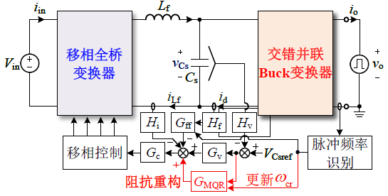

3.3 级联式拓扑的控制策略
在级联式拓扑架构中,为了抑制输入电流波动,常用的控制方法是采用电压电流双环控制级联式脉冲负载功率变换器中的低带宽前级变换器,通过降低电压环带宽来降低电压环输出对电流环的影响,进而抑制输入电流纹波。
针对级联式脉冲负载功率抑制拓扑中的前级变换器,储能电容电压前馈控制与负载电流预调节方法被提出,实验结果表明2kW峰值功率情况下输出电压波动最低为0.58V,输入电流波动为0.46A。通过分析前级变换器中端口输出阻抗与电流反向传递函数特性,确定了为减少输入电流纹波应增加前级变换器端口输出阻抗并减小电流反向传递函数幅值的设计原则。为解决级联式架构中后级高带宽变换器导致输入电流波动大、同时前级低带宽变换器动态响应差的矛盾问题,阻抗重构控制策略被提出,通过实时采样并识别脉冲频率并更新控制器实现阻抗重构。该策略基于级联式变换器阻抗模型分析,通过在前级PSFB变换器中引入负载电流前馈路径,嵌入准谐振滤波器,使电感支路在PRF及其1-5次谐波频率处呈现高阻抗以减小输入电流波动,同时在其他频率保持低阻抗以提高变换器动态性能。实验结果表明,2kW峰值功率时,稳态工作条件下输入电流波动最低仅为0.15A,脉冲负载启停的动态工作条件下,输出电压跌落和响应时间分别可由传统控制策略的7.2V和720ms降低至3V和112ms。
为了抑制级联式拓扑中的输出电压波动,对后级变换器的动态性能要求较高。针对机载应用场景中多脉冲负载交互加剧扰动的问题,适用于多脉冲负载场景的改进型MPC策略被提出,该策略融合传统PI控制与MPC的优势,既利用MPC动态响应快、无需复杂参数调节的特点,又通过PI调节器消除MPC的稳态误差,同时加入电感电流峰值与占空比约束保障系统稳定,实现补偿电流的快速跟踪与储能电容电压的稳定调控。负载电流前馈控制策略通过在单电压环中引入储能电容电压前馈环路,降低储能电容电压对环路增益的影响,改善后级变换器的线性调节性能。
对于输入电压端脉冲负载功率抑制,端口电压前馈控制策略通过引入储能电容电压前馈环路,有效抑制了输入电压纹波。对于输出电压端脉冲负载功率抑制,在电压电流双环控制策略中加入比例谐振控制器可减小串联电压补偿器端口在脉冲频率处的阻抗,实验结果表明2.5kW的峰值功率情况下,输出电压波动和输入电流波动仅为0.62V和9%。改进型V²控制策略融合V²控制的非线性特性与快速暂态响应优势以及电流控制模式的稳定性,将输出电压同时引入内外环,实现变换器动态响应速度优于传统控制方案。
湖南泰德航空技术有限公司
基于串联虚拟阻抗的输出电流前馈控制策略通过串联虚拟阻抗改变后级变换器输入阻抗,避免负电阻引发的稳定性问题,同时通过输出电流前馈快速跟踪脉冲负载变化,提升了瞬态响应速度,在峰值功率为784W工况下,输出电压波动和输入电流波动最低仅为0.4V和0.6A。
此外,为了提升负载启停时的动态性能,在电压电流双环控制的电压外环中采用两种PI控制器复用的策略被提出。当储能电容电压工作在正常范围内时,慢速PI控制器工作,降低电压外环对电流内环的影响;当储能电容电压工作在正常范围外时,快速PI控制器工作,减小储能电容电压超调与跌落。实验验证了4kW工况下,其输出电压超调和跌落仅为0.34V和0.64V。

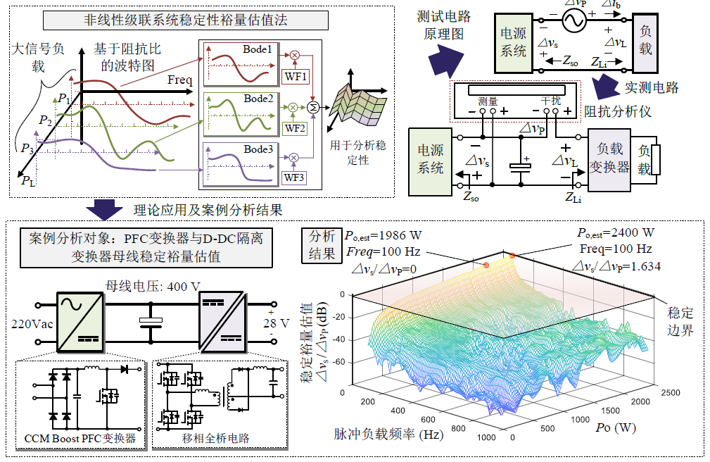

4.2 供电系统的稳定性评估方法
现有供电系统稳定性分析主要基于对每个接口的输入和输出阻抗的比较,即广泛应用的Middlebrook阻抗比稳定性判据。该判据主要考虑子系统输入和输出阻抗的大小,简化了判断标准,并被广泛用于系统子模块的兼容性分析。基于两级级联式直流变换器,在Middlebrook判据基础上分析影响变换器输入、输出阻抗的主要因素,可明确改善系统稳定性的主要参数设计原则。
为降低Middlebrook判据的保守性,幅值和相位裕度判据通过允许在一定频率范围内电源输出阻抗幅值远大于变换器输入阻抗幅值,同时保证期望的最小幅值和相位裕度,从而满足奈奎斯特稳定判据。幅值和相位裕度通常应用于单个负载子系统的稳定性分析。为了克服其局限性,反向论证判据同样放宽了Middlebrook判据的保守性,但通过同时引入电源子系统和负载各个子系统的幅值和相位信息,给出了并联系统的稳定性判据。
然而,传统的阻抗比稳定性判据仅适用于单一工作点,难以适用于脉冲功率负载导致的强时变工况。为此,适用于脉冲功率负载的稳定性判据方法被提出,通过将非线性的大信号脉冲负载波形在功率范围内进行等比例切割,将其等效为多个准静态的线性小信号工作点,从而使小信号分析工具能够应用于时变的脉冲系统,并在单负载稳定判据基础上推导出适用于多路并行负载系统的电压稳定分析条件,同时使用三维拟合波特图(频率、功率、幅值)直观展示系统的稳定域。
针对大功率脉冲型负载应用造成的卫星电源系统运行不稳定问题,依据稳定性阻抗判据建立以顺序开关分流调节器(S3R)为拓扑的电源系统输出阻抗小信号模型,通过仿真分析输出阻抗的影响因素,并采用注入电信号的方法测量卫星电源系统的输出阻抗,可在小卫星平台上进行测试验证。空间电源系统小信号稳定性研究全面归纳了基于阻抗比分析法和稳定禁区理论的一系列电源系统稳定性判据,总结对比了各判据的优缺点并给出使用建议。
总体而言,阻抗判据具有统一的频域分析框架与工程可验证性,是目前系统级稳定性评估的主要手段,但其适用性依赖于阻抗模型的准确获取以及线性化假设的有效范围。对于脉冲负载导致的强时变工况,现有研究多采用准静态分段线性化与宽工作范围阻抗建模方法,但仍需解决快速工况切换下阻抗辨识精度下降、阻抗测量扰动与系统稳定性相互耦合等问题。未来需进一步优化宽工况建模与评估方法,提升脉冲功率强冲击场景下的验证准确性与工程适用性。
