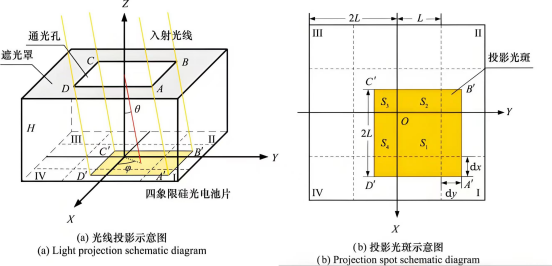

模拟式太阳敏感器由遮光罩、硅光电池和后盖组成。光线通过通光孔后,在光电池片上形成光斑,四个象限根据受光面积输出不同的光生电流处理器再由电流差值解算出太阳的高度角和方位角。这个过程本质上是把“光斑位置”转换成“太阳方向”。
光线入射示意图

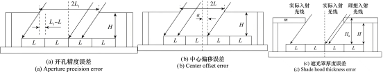

太阳敏感器误差主要来自三类结构因素。
开孔精度:通光孔尺寸偏差会改变光线投射边界。
中心位置偏移:当遮光罩中心与光电池中心不一致时,会产生系统偏差。
遮光罩厚度:厚度变化会改变不同方向光线的有效通光区域。
这些误差共同构成测量模型中的基础误差项,并决定后续补偿难度。
太阳敏感器误差主要来自三类结构因素

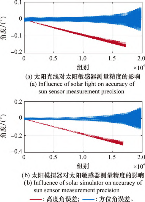

仿真结果验证与分析
luminbox
32′ 太阳准直角对测量精度的影响
仿真结果显示,太阳光线32′准直角特性对模拟式太阳敏感器测量精度的影响,对应RMSE 为高度角0.1041°、方位角0.0157°。这说明即使接近真实太阳条件,准直角误差仍然不可忽略。
64′ 太阳模拟器准直角误差更大
当太阳模拟器准直角增大到64′时,对应RMSE 上升到高度角0.2042°、方位角0.0281°。这表明准直角偏差越大,太阳敏感器测量误差越明显,尤其不利于高精度姿态验证。

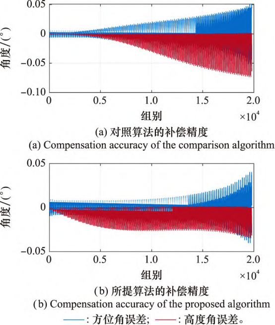

补偿前后精度对比
补偿算法引入后,太阳光准直角误差的补偿精度达到RMSE0.0092°0.0096°;在太阳模拟器场景下,补偿精度达到RMSE0.0104°0.0097°。视场范围内的平均测量精度也由0.0599°提升至0.0094°,提升非常明显。
太阳光模拟器准直角误差补偿精度

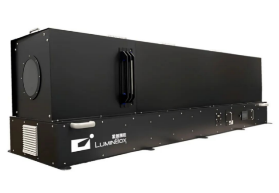

Luminbox全光谱准直型太阳光模拟器
luminbox
Luminbox紫创测控全光谱准直型太阳光模拟器为航天航空传感器提供高精度光照测试,能精准模拟自然光环境支持光谱/ 亮度 / 色温调控
全光谱覆盖350nm-1100nm光谱,贴近自然光权重
高动态亮度:2 米处20,000-150,000Lux,满足太阳光传感器光照测试要求
强光抗扰验证:直射模拟复现图像模糊/ 重影问题场景
多场景适应:支持日间/ 夜间 / 隧道等光照动态切换测试
紫创测控Luminbox全光谱准直型太阳光模拟器精密光学的工程化应用,可有效缩短从基础研究到工业验证的周期,为太阳传感器光照测试提供可靠的“人工太阳”。将实验室级创新转化为产业化能力,助力汽车航空航天等领域的技术革新。
