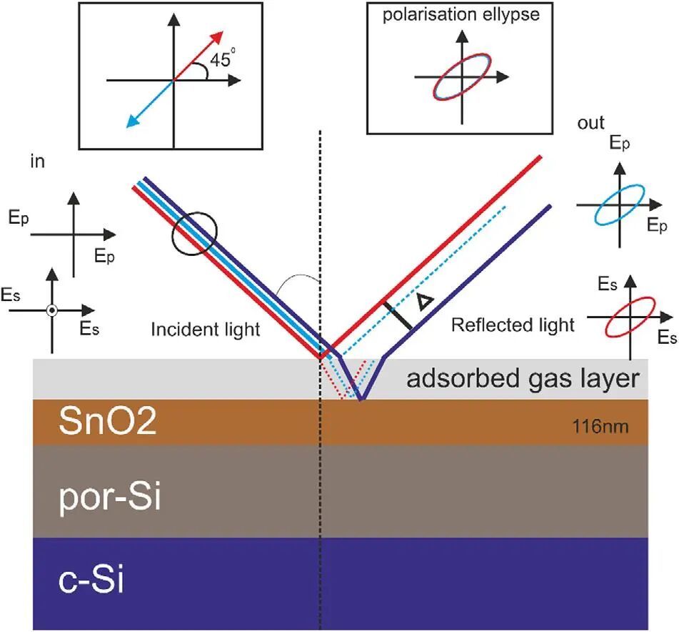

原理图
使用场发射扫描电镜(FE-SEM)和原子力显微镜(AFM)观察表面形貌;X射线衍射(XRD)分析晶体结构;静态水接触角测量润湿性;紫外-可见分光光度计测试光学反射率;Flexfilm费曼仪器全光谱椭偏仪(λ=650 nm)实时监测吸附引起的厚度和折射率变化。DFT计算采用B3LYP/LANL2DZ方法,SnO₂以有限纳米团簇建模,并进行RDG/NCI分析。

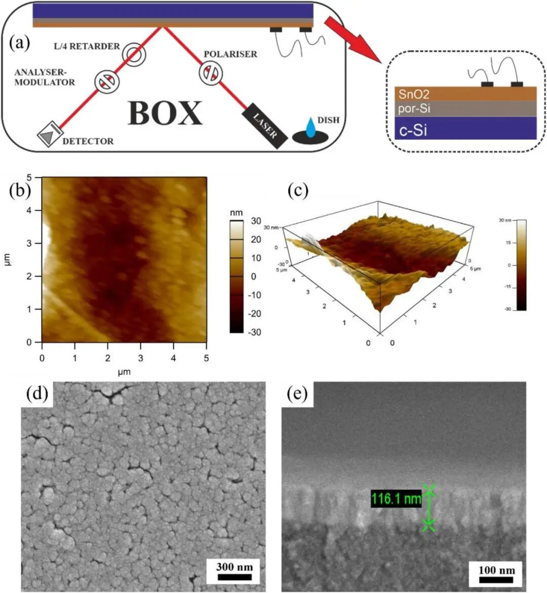

(a)测量传感器电学和光学参数的框图,Sn100EE的AFM图像:(b)高度图(c)3D形貌图;Sn100EE的SEM图像:(d)表面形貌和(e)截面形貌
AFM图像显示SnO₂/por-Si表面具有凹凸不平的形貌,高度起伏±30 nm,粗糙度高,有利于增大吸附面积。SEM截面图显示SnO₂薄膜厚度约116 nm,覆盖均匀

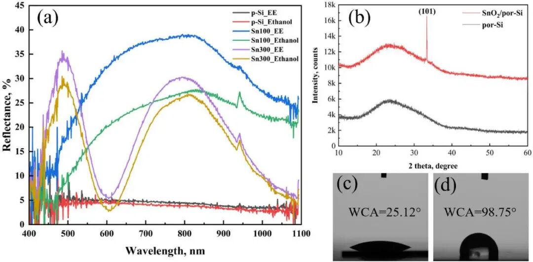

(a)反射光谱(b)XRD图谱(c)SnO₂/多孔硅表面的水接触角(d)多孔硅表面的水接触角
反射光谱显示乙醇处理后的样品反射率较低,光吸收能力增强。XRD在2θ=33.9°处出现强峰,对应SnO₂金红石相(101)晶面,结晶良好。水接触角测量表明,SnO₂/por-Si表面接触角为25.12°,呈中等亲水性;而裸多孔硅为98.75°,亲水性更强。

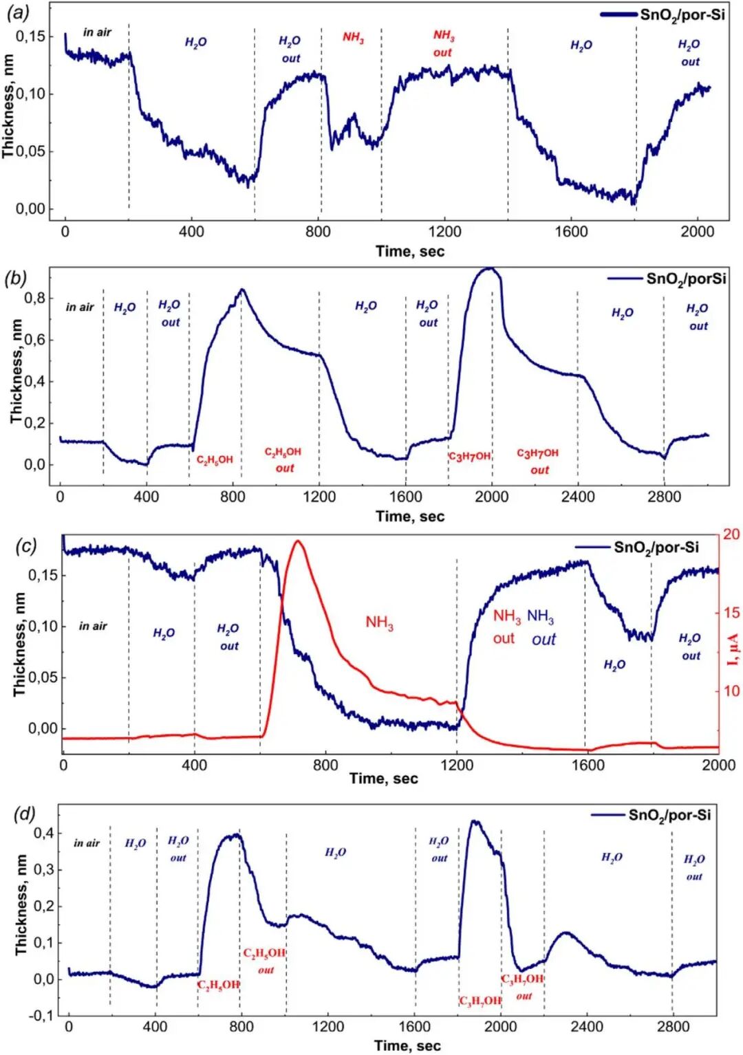

(a)和(b)为直流电压测量结果;(c)和(d)为交流电压测量结果
在直流偏压(12 V)下,Sn100EE样品对乙醇和丙醇的吸附厚度分别达到约0.7 nm0.8 nm,而对氨仅约0.07 nm。醇类响应更强归因于其较大分子体积及范德华力与氢键的协同作用。在交流电压(1 V,3 kHz)下,氨的吸附厚度显著增加,远超直流偏压时的响应,这归因于交流场促进NH₃的极化、NH₄⁺形成及表面弱结合水的置换;而醇类在交流下无显著增强。

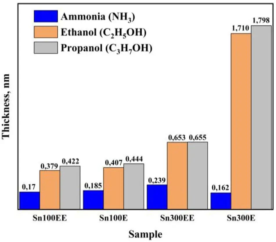

SnO₂/多孔硅传感器样品对NH₃、C₂H₅OH和C₃H₇OH的气体灵敏度比较
不同电解液(EE与E)制备的多孔硅基底也会影响响应极性,但所有样品均对醇类灵敏度高于氨。以上结果表明,通过选择电解质和施加交流电压,可以有效调控传感器的选择性和响应强度。

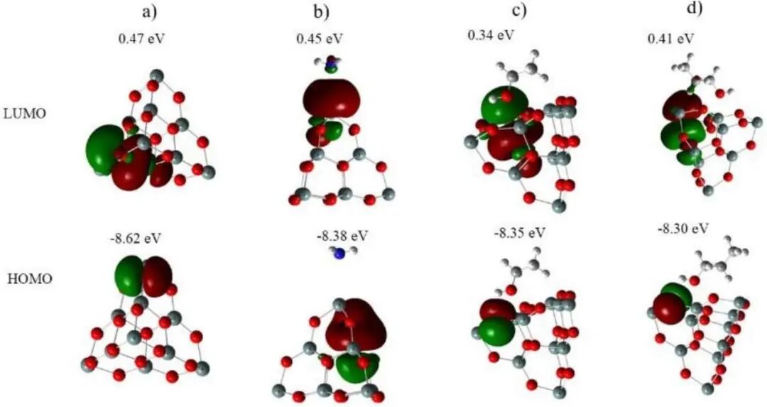

SnO₂(a)、SnO₂与NH₃(b)、SnO₂与C₂H₅OH(c)、SnO₂与C₃H₇OH(d)的LUMO和HOMO轨道图
前线分子轨道分析显示,吸附后HOMO-LUMO带隙均变窄,其中丙醇变窄最显著,有利于电导率提升。这些理论结果与实验一致:无源条件下醇类响应更强,交流电场下氨的吸附因场敏感静电作用而选择性增强。
