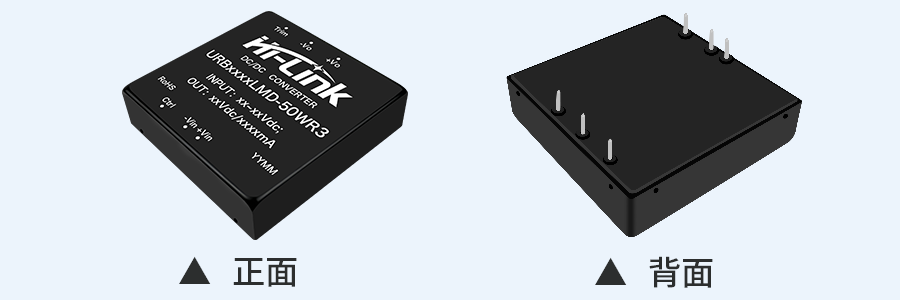

工业控制、医疗设备、铁路通信等对电源要求严苛的领域,一款高性能、高可靠的DC-DC电源模块至关重要。今天为大家介绍的UR(A)B_LMD-50WR3系列,正是这样一款集高效率、宽输入范围、完备保护于一身的50W隔离稳压电源模块。它采用金属外壳、标准引脚设计,可轻松实现PCB板直接安装,为您的设备提供稳定动力。
一、产品概述
UR(A)B_LMD-50WR3 系列是一款输出功率50W的DC-DC模块电源,支持4:1超宽电压输入范围。产品覆盖三种标称输入电压:24V(9~36V)、48V(18~75V)、110V(40~160V),并提供单路(URB)和双路(URA)输出电压选项,包括9V、12V、15V、24V以及±9V、±12V、±15V、±24V等常见电压值。
该系列采用DIP封装,尺寸仅为50.8×50.8×12.7mm金属外壳有效屏蔽电磁干扰并辅助散热。其典型效率高达 91%,待机功耗低至 0.1W,启动时间仅 1ms,满足快速响应的系统需求。
参考资料:UR(A)B_LMD-50WR3系列技术手册
二、技术亮点
超宽输入范围与高隔离:4:1的宽压输入适应全球多种直流母线,隔离电压高达 1500Vdc,确保输入输出安全隔离。
完备的保护功能:内置输入欠压保护、输出过压保护、输出过流保护、输出短路保护短路保护故障消除后自动恢复,无需人工干预。
优异的电气性能:满载时纹波与噪声典型值仅50mVp-p输出电压精度±1%,线性调整率±0.2%,负载调整率±0.5%。动态响应恢复时间小于500μs,动态偏差控制在±5%以内。
宽工作温度范围:支持-40℃ ~ +85℃环境温度(高温需降额使用),满足户外及工业现场需求。
EMC友好:裸机满足CISPR32/EN55032 CLASS A,配合外围滤波电路可进一步提升。
