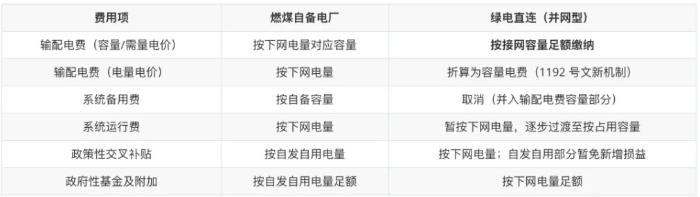

绿电直连本质上类似企业“自备电厂”,所以政策思路可以上溯到自备电厂缴纳的备用容量费。2015 年中发〔2015〕9 号文及其配套文件《关于加强和规范燃煤自备电厂监督管理的指导意见》明确:拥有燃煤自备电厂的企业应按规定承担政府性基金及附加、政策性交叉补贴和系统备用费。自备电厂的电力用户,需要向电网公司缴纳系统备用费,其本质逻辑是对公共电网在自备机组检修、故障停机、出力不足时提供"备用通道"的对价。
绿电直连项目本质上是燃煤自备电厂模式在新能源时代的延伸——电源类型变了,但电力用户有自己的电源,但它与电网公司的供电关系并没有本质变化。绿电直连对电网的依赖程度,可能要更高一些,因为燃煤自备机组可控、可调,具备电压频率的调节能力,且自备容量能够随时(部分)替代对电网的供电需求,不受天气因素影响,而风电、光伏出力随机波动,对公共电网的依赖度反而更高。因此 650 号文明确:"绿电直连项目应按国务院价格、财政主管部门相关规定缴纳输配电费、系统运行费用、政策性交叉补贴、政府性基金及附加等费用,各地不得违反国家规定减免有关费用。"

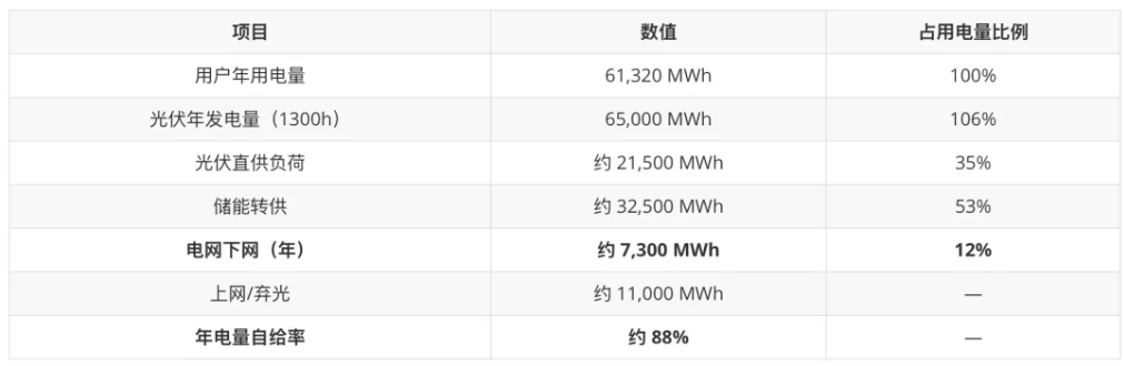

3.1、年度电量平衡的测算
按光伏年等效小时数 1300 小时 估算(中东部地区理想情况):光伏年发电量约 65,000 MWh,用户年用电量 7 MW × 8760 h 约等于 61,320 MWh,光伏装机容量是负荷的 5 倍、理论上储能年充放电量是企业年用电量的 1.2 倍。从电量平衡上看光+储的配置,完全可以满足企业生产用电需求

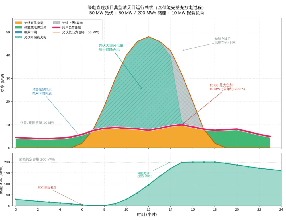

3.2、夏季晴天典型工作日的电力平衡
最理想的一种天气下,我们以天为单位,推演电力平衡的情况。
图中洋红色,最粗的那根曲线是用户的用电日负荷曲线,为了满足这条曲线,光储的工作状态如下:
0~6 时:用户处于夜间低谷(4~5 MW),光伏零出力,储能从约 30 MWh 起放电,至 6 时左右 SOC 接近耗尽;
7~17 时:光伏出力攀升,光伏供负荷的份额仅占光伏当日发电量的 29%,其余约 61% 全部用于给储能充电,约 14 时储能充满至 200 MWh,此后多余光伏出力可以“不超过20%电量的余电上网”;
其中 15 时:用户进入当日最大负荷 10 MW,此时光伏出力仍有 30 MW 以上,负荷峰值由光伏直供即可覆盖;
17~23 时:光伏退出,储能从满电状态向晚间负荷放电至次日凌晨。晴天每日 342 MWh 光伏发电中,直供负荷 98 MWh、向储能充电 210 MWh、上网/弃光 34 MWh——光伏在中午时段的功率远超用户负荷,储能承担了消纳光伏,在时间上平移光伏出力的作用。
在这种理想的天气下,可以不用从电网下一度电,完美实现光储+负荷的自平衡,但是需要电网提供电压/频率的参考,光伏和储能只进行随网运行。

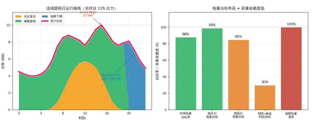

3.3、阴雨天典型工作日的电力平衡
如果遇到单日,或者连续若干日的阴/雨天气,绿电直连项目的电力平衡场景如下:
阴雨、雾霾、雨季等连续低出力工况。当光伏日内最大出力降至 12% 左右、且储能进入连续阴雨期的第 2~3 日时(前夜储能放空,白天又无法补满),傍晚后整段时段完全依赖电网;如果发生连续 3~5 天光伏低出力情况下,单纯依靠 200 MWh 储能完全无法跨越缺口。
3.4、考虑天气原因后的电力电量平衡
从电量平衡的维度看,考虑气候因素后,绿电直连项目具备 88%年度电量自给能力。
考虑天气因素后,实际的年度电量平衡计划是这样的:
从电力平衡的维度看,一旦遭遇持续阴雨叠加峰荷的极端组合,绿电直连项目自身供电能力不足 30%,所以项目容量层面对电网的需求,依然要按照完全没有光伏出力、储能完全耗尽的最不利场景配置(除非连续2-3天阴雨情况下,企业基本停工停产)。
无论绿电直连电量自给率多高,用户的接网容量需要按 10 MW 进行申请,而电网公司也必须按照用户报装容量配置电网资源,以保证用户的供电。
虽然从全年来看只有12%的电量,大约7300MWh 是从电网下电,按照7MW(70%的平均负荷率,10MW 最大负荷),一年只有大致1000小时,但是电网的供电容量必须保证10MW的供电能力、供电质量和供电可靠性。
这就是 1192 号文将输配电费缴费基准从下网电量改为接网容量的内在逻辑。

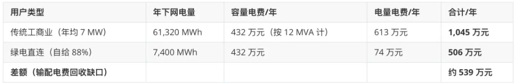

电网的苦衷也在于此:一是资源要满配;二是资产利用率只有1000/8760,即12%不到的年利用率(无法满足国资委对电网企业资产利用率的项目考核要求);三是按现有输配电价政策,大部分以度电为计价单位的输配电费无法回收成本。以上述10MW(假定为110kV 受电电压)用户、输配电电量电价 0.10 元/kWh、容量电价 30 元/kVA·月估算
也就是绿电直连项目,如果按度电收取输配电费,电网实际形成了539万元回收缺口。
所以政策讨论的结果是,根据1192号文的政策,电网公司按照“容需量+一口价输配电费(电量电费包干制)”,这种模式才能回收成本获得准许收益率(监管收益率6%)。
同时文件规定下网电量不再缴纳系统备用费和输配环节电量电费——避免了对电力用户的重复计费,又平衡了电网的资产成本回收需求。

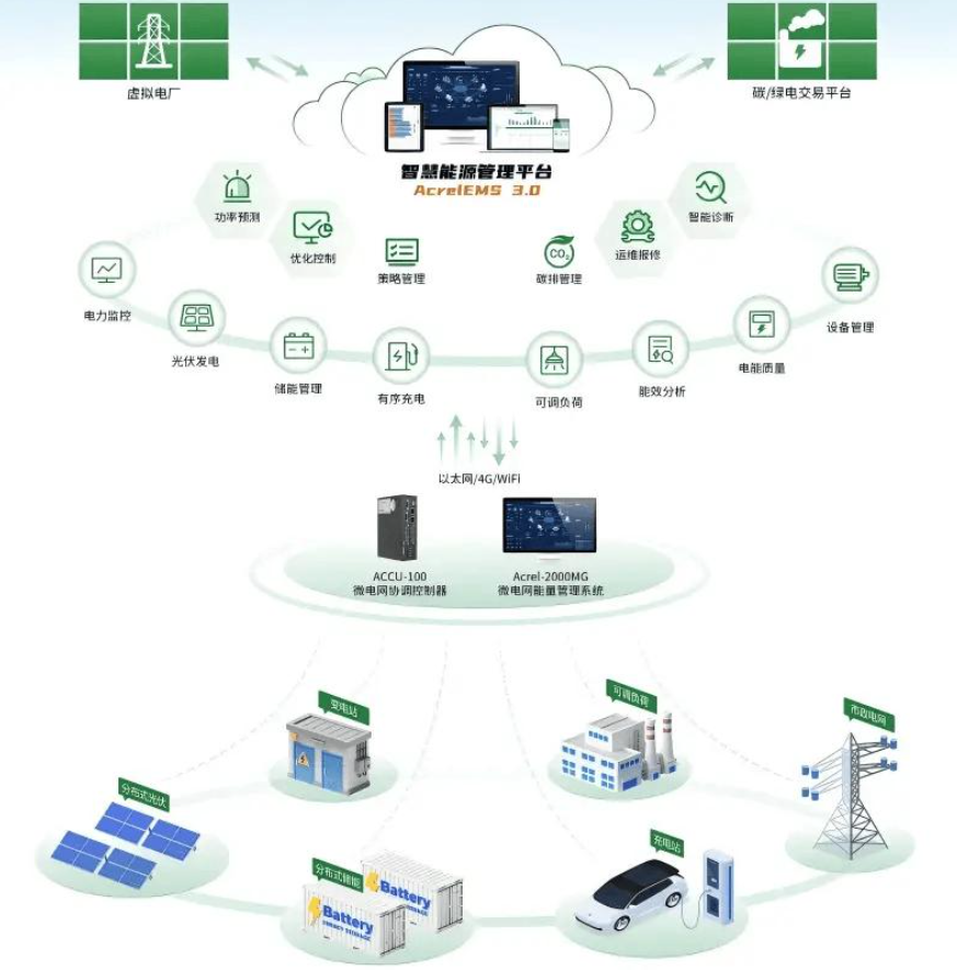

7、安科瑞绿电直连方案
安科瑞绿电直连方案,是紧扣 650 号文(单用户)与 688 号文(多用户)政策、面向 “源 - 网 - 荷 - 储 - 碳” 全链路的软硬件 + 平台 + 合规服务一体化解决方案,核心是满足自用率≥60%、绿电占比≥30%、小时级溯源、余电上网≤20%、电网四可(可观 / 可测 / 可调 / 可控) 等硬性要求。
wKgZO2oULGmAEmDeAAZ0Lc1LbRU968.png安科瑞 187-0211-5251
安科瑞紧扣政策与市场需求,推出【“硬件 + 平台 + 合规 + 服务” 全链路绿电直连解决方案 】,覆盖源、网、荷、储、碳五大环节,同时适配单用户点对点园区多用户共享场景,帮助项目快速合规、安全稳定、经济高效落地。
安科瑞绿电直连方案采用终端感知 — 边缘控制 — 云端管理架构,打通发电、输电、用电、储能、碳核算全流程。
端侧(硬件)高精度计量、防逆流 / 防孤岛保护、电能质量监测、储能 BMS/PCS 接入
边侧(网关 + 控制器:ANet 边缘网关、ACCU 微网协调控制器,实现数据采集、就地控制、策略执行
云侧(平台):Acrel-EMS3.0 智慧能源平台,负责全景监控、小时级溯源、多用户分摊、碳核算与报表输出.
