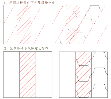

下图为不同磁极下和直极条件下气隙磁场分布;
斜极设计;
斜极(或倾斜极)设计的转子极一般是相对于转子轴有一个倾斜角度,这种设计相对复杂,但在气隙磁密分布上有明显的改进。
转子斜极设计可以改变气隙磁场的分布,使得磁场在空间上更加均匀或按特定需求分布。当斜极角度不同时,气隙磁密的分布也会发生显著变化,这可以用来优化电机的输出扭矩、效率和减少磁滞损耗。
斜极结构可以通过改善磁场的动态平衡,减少电机运行时的振动和噪音。合理的斜极设计可以有效抑制特定频率的振动,提高电机的工作平稳性和噪声控制水平。
分段斜极设计(即将转子斜极分为多段)可以让每一段对应一个气隙磁密矢量,通过合理设计这些矢量的叠加,可以在一定程度上优化电机的性能,如提高功率密度、增强热管理能力或提升响应速度。
对于斜极电机,其3D气隙磁场的计算较为复杂,通常需要借助仿真软件如Ansys进行分析,以确保电机设计的合理性和性能预测的准确性。
