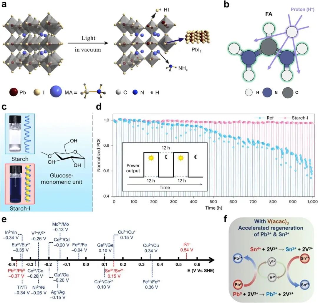

降解机制:紫外光可分解PbI₂生成金属Pb⁰和I₂,I₂会进一步引发碘化物钙钛矿的链式降解。含TiO₂等光催化活性ETL的器件在紫外下加速分解。在真空条件下,MAPbI₃在LED光照下会发生不可逆降解,生成MAI、PbI₂,最终产生Pb和I₂,形成绝缘层阻碍载流子传输。
质子等电离辐射会断裂FA⁺中的C-H和N-H键,生成H⁺自由基,导致FA⁺去质子化并形成HI、三聚氰胺和NH₃等不可逆产物,使A位阳离子流失,形成δ相和PbI₂。
缓解策略:
表面和晶界钝化:使用铵盐(如烷基铵、芳香铵)形成2D/3D异质结,抑制离子迁移和光诱导降解。例如,2D稳定的FAPbI₃器件在85°C下1000小时后保持>97% PCE。
底部界面强键合:在钙钛矿/ITO界面引入芳香膦酸分子,形成强化学键,在含3.5%紫外光下T90寿命达1780小时,远高于对照的190小时。
ETL替代与紫外过滤:采用La:BaSnO₃替代TiO₂,在含紫外光照1000小时后保持93.3% PCE;使用TiO₂/石墨烯纳米点复合层吸收紫外,100小时后仅损失15% PCE。
自修复:利用光生陷阱态在暗态下消散的特性,或引入氧化还原对(如Eu²⁺/Eu³⁺、V³⁺/V²⁺)可逆氧化Pb⁰和还原I₂。淀粉-多碘化物超分子可存储和释放I⁻,中和碘空位,在42个昼夜循环后保持>98% PCE。但自修复需防止挥发性产物逃逸,在真空中尤为重要。

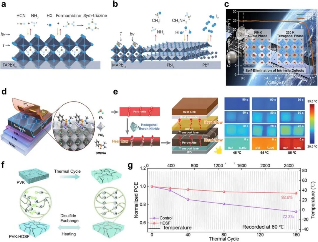

降解机制MAPbI₃在85°C以上可逆分解为PbI₂、MA和HI;FA⁺在95°C以上不可逆转化为三聚氰胺和NH₃。全无机CsPbI₃热稳定性更好,α相稳定至390°C。低温下(如220 K)PCE反而提升,因晶格畸变促进本征缺陷自消除;但进一步降温至130 K时因相变导致FF下降。热循环中CTE不匹配导致分层和疲劳,比恒温暴露更危险。
缓解策略:
先进封装:聚合物-玻璃全封闭封装可防止挥发性产物逸出,在85°C/85% RH下1800小时保持>95% PCE。
非离子型钝化剂:DMBSA(低pKa)在85°C下1500小时后保持96.1% PCE,而离子型PEA⁺仅剩64.0%。
热管理:引入h-BN于晶界和表面,并配合铜散热器,将运行温度降低6.5°C,85°C下1704小时后保持96% PCE。
CTE匹配与自修复:添加β-聚(1,1-二氟乙烯)或构建动态二硫键网络(HDSF),在-60°C至+80°C快速热循环120–160次后,仍保持88–93%的效率。

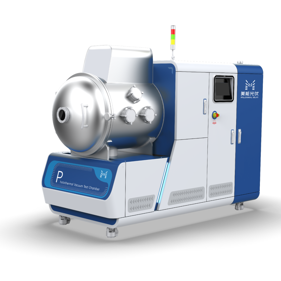

美能光热真空试验箱实现光照、温度、真空三大条件的协同控制,真实复现低轨太空环境。适用于钙钛矿、硅基及III-V族太阳能电池在极端空间下的性能评估与可靠性验证
  • 太阳光模拟:AM0太空光谱,AAA等级,模拟紫外短波辐射
  • 温度控制:-70℃/-80℃(可选-175℃)至+150℃,支持冷板、气氮等多种方式
  • 高真空:可达8.0×10⁻⁵ Pa 或 5.0×10⁻⁵ Pa
美能光热真空试验箱可精准评估钙钛矿、硅基及III-V族太阳能电池在空间极端环境下的性能与可靠性,重点服务于热冲击、热疲劳及紫外老化等测试需求,为航天光伏器件的工艺优化与寿命预测提供核心检测支撑。
