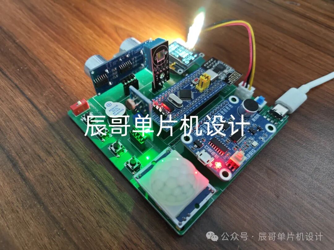

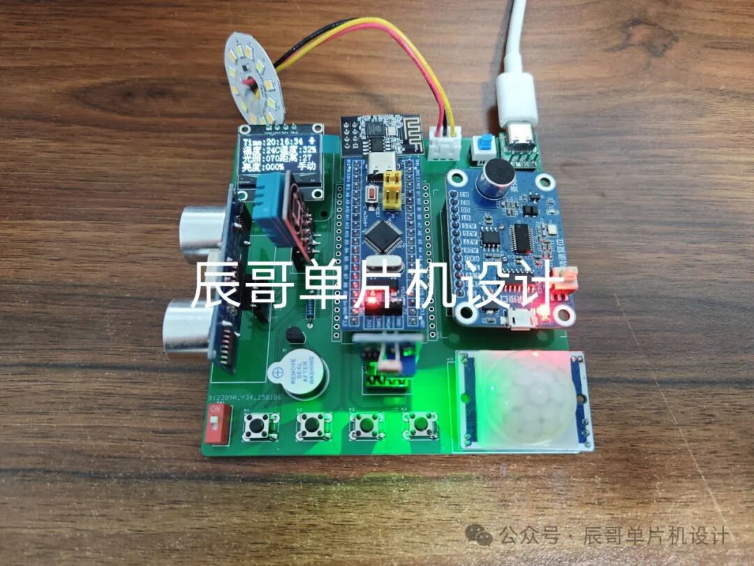

项目成品图片:

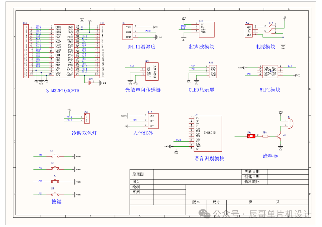

原理图设计

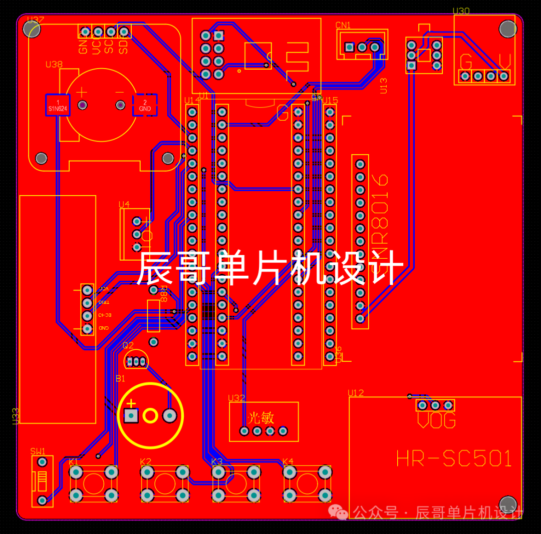

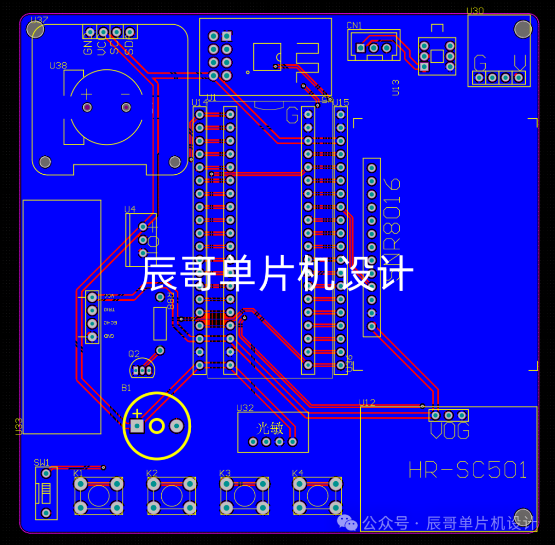

PCB硬件设计
PCB图

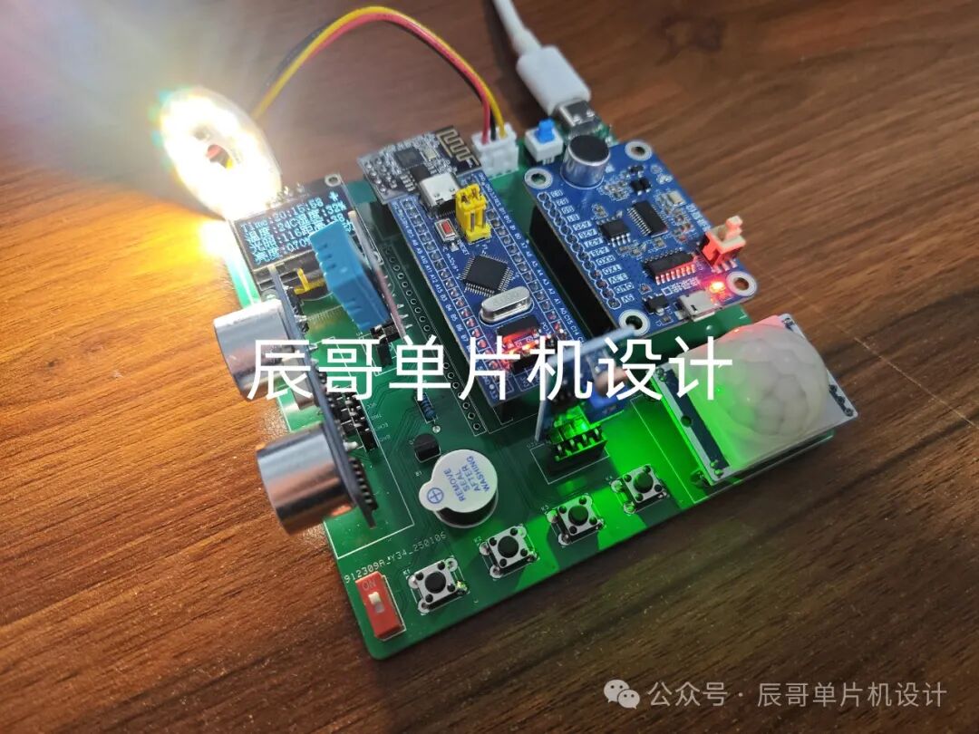

实验效果
