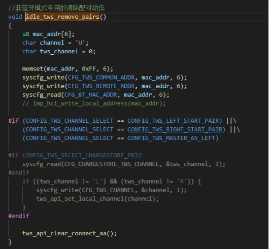

4.非蓝牙模式延时清除:若设备处于插卡、AUX等非蓝牙模式,可先置位清除标志位,等待设备切换至蓝牙模式后,再执行配对记录清除操作,规避模式不匹配导致的执行失败问题。

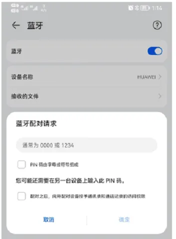

芯片默认简易配对PIN码为 0000、1234,通用性强但安全性低,容易被随意连接,商用产品建议自定义专属PIN码,优化配对安全机制,配置步骤简单:
1. 关闭默认简易配对模式:调用__set_simple_pair_flag(0),关闭通用低安全简易配对功能;
2. 自定义专属PIN码:修改bt_get_pin_code()函数的返回值,可自定义为 0250、8888 等4位专属密码,提升设备蓝牙连接安全性,防止陌生设备误连、乱连。
