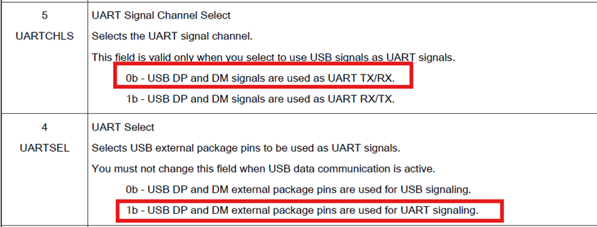

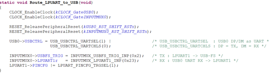

通过对USBCTRL寄存器的相关位进行配置,可实现USB与UART信号之间的复用关系控制:
当USBCTRL[UARTSEL]=1时,选定的LPUART外设将连接到FS USB物理层,此时,USB0_DP / USB0_DM将被配置为普通的LPUART信号,信号以单端方式运行,而非USB的差分模式:
当USBCTRL[UARTCHLS] = 0时:
USB0_DP → LPUART_TX
USB0_DM → LPUART_RX
当USBCTRL[UARTCHLS] = 1时:
USB0_DP → LPUART_RX
USB0_DM → LPUART_TX
在本示例中,将USB0_DP复用为LPUART1 TX,USB0_DM复用为LPUART1 RX:

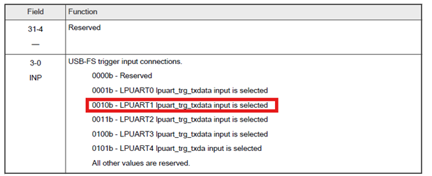

INPUTMUX配置说明
除了USBCTRL配置外,还需要通过INPUTMUX完成USB与LPUART之间的信号触发关联。在本例中:
USBFS触发源配置
将USBFS控制器的触发信号配置为LPUART的TX触发
本例中选择LPUART1的lpuart_trg_txdata作为USBFS的输入触发源
对应配置寄存器为:INPUTMUX_USBFS

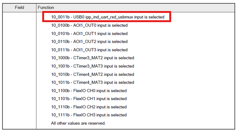

2. LPUART RX输入源配置
将LPUART1的RX输入源选择为USBFS控制器
即:USB0 ipp_ind_uart_rxd_usbmux input
对应寄存器为:INPUTMUX_LPUART1
配置UART信号路由至USB的关键代码如下,本例中使用LPUART1,将LPUART1_TX信号路由至USB_DP,LPUART1_RX信号路由至USB_DM:

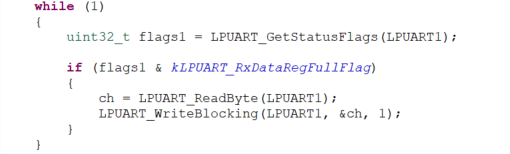

当MCU接收到一个字符时,将发送相同的字符返回PC,代码如下:

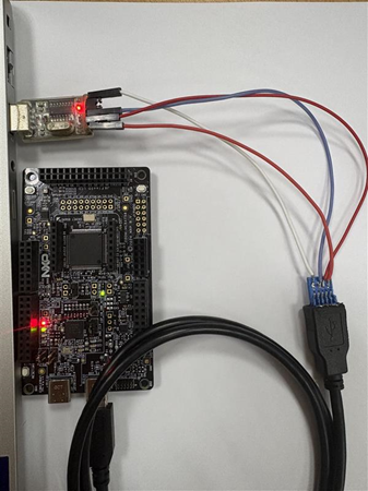

使用FRDM-MCXA156开发板,将USB线连接USB接口J23至USB转TTL转接器,并连接PC,如下所示:

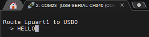

打开任意串口控制台,本例中为USB-SERIAL CH340,按下板子复位按钮,输入HELLO,在控制台界面同时显示HELLO字样,表示通信成功:
