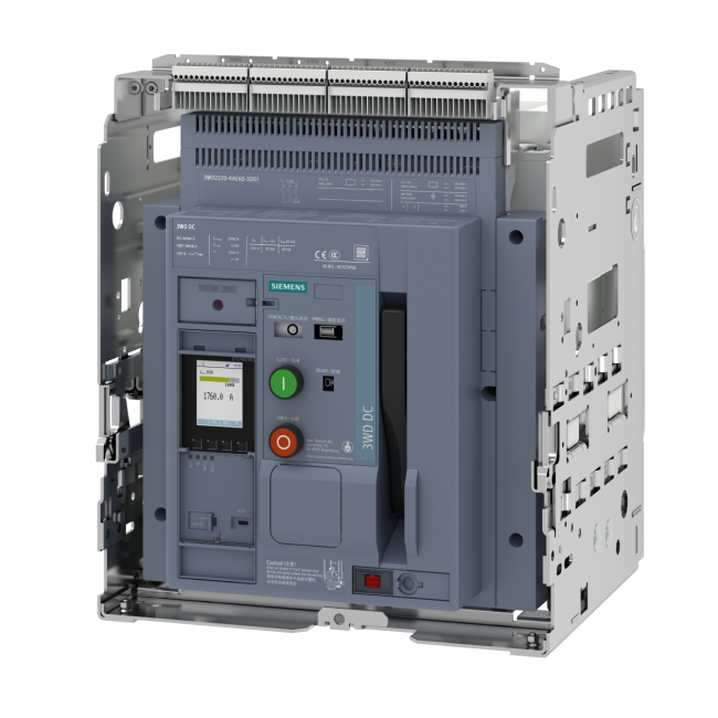

3WD直流空气断路器:进线总保护的核心参数与保护机制
在数据中心直流配电的架构中,总进线侧是电力流入的第一道节点,也是整个配电系统安全的起点。一旦这一环节的保护出现盲区,下游所有分配链路都将暴露在无遮断的故障电流之下。西门子正是基于这一判断,将3WD直流空气断路器定位为面向总进线保护需求而开发的核心设备——它需要同时应对直流侧的高电压应力、大容量载流要求以及直流故障电流的快速分断挑战。
总配电层的电气参数与承载能力
AI数据中心直流配电体系中,3WD所处的位置决定了其首要任务:在全功率范围内建立可靠的电力入口。西门子在ACB技术平台上针对直流工况完成了定向重构——触头材料面向直流电弧烧蚀特性重新选型,灭弧室结构围绕无过零点熄弧需求重新设计,操动机构针对直流系统动作时序进行匹配性调整。
参数层面,3WD电压覆盖两个层级:3极最高支持750V,4极可达1000V,可直接接入800V直流母线而无需增设中间变换环节,在数据中心直流配电拓扑中承担电力初次分配与源头隔离的双重职能。
电流维度上,2000A额定值为算力集群满载甚至短时过载预留了传导裕量。
分断能力按电压等级分别标定为65kA@750V和50kA@1000V,确保在直流侧出现严重短路时,有能力在故障电流危及下游设备之前完成开断。
三项参数共同定义了3WD在总配电层中的支撑角色。
四重保护功能的协同逻辑与覆盖范围
3WD的保护架构是一套按故障类型和时间维度展开的递进式防护体系。
过载保护位于最外层,持续比对线路电流与预设阈值,以反时限特性在设备温升达到危险边界前完成切断。
短路短延时保护通过可设定的动作延时,允许下游更靠近故障点的保护器件优先动作,将断电范围限制在最小区域,这在多级保护配合中至关重要。
当故障量级超出短延时覆盖范围,最内层的短路瞬时保护以毫秒级速度执行跳闸,在故障电流初升阶段即完成能量隔离。
接地保护独立于过流型保护,专门监测直流系统对地绝缘状态,覆盖设备绝缘失效和人员触电两类跨类型风险。四重保护纳入统一定值协调框架后,数据中心直流配电在从轻微过载到严重接地故障的全谱系异常工况下,均有对应的前置保护措施。
保护参数的精细化设定能力
西门子3WD将电流设定步进压缩至1A、时间步进压缩至0.1s,这一调节粒度赋予运维团队更高分辨率的匹配能力。通用服务器与定制AI加速器的负载特性差异显著,运维人员可依据各支路负载手册和运行数据分别设定保护参数组,使每条线路的保护曲线与所接负载的热耐受特性和故障特征形成对应关系。这种逐线路的参数差异化能力,使西门子数据中心直流配电方案无需在保护灵敏度与误动风险之间做折中选择。
维护作业期间的安全保障设计
当系统从运行状态切换至维护状态,操作人员面对的风险变量发生根本变化。西门子3WD标配的DAS+安全维护模式对此进行了主动定值切换:系统识别维护工况后,自动迁移至动作阈值更低、延时更短的维护定值组,使保护器件在更早时间窗口、更低能量积累阶段完成开断,显著抑制弧闪能量。在西门子数据中心直流配电的整体安全设计中,DAS+将人员保护从依赖操作规程的外部约束转变为由设备逻辑强制执行的内置机制。
当前部署范围与功能边界说明
西门子3WD的部署已从AI数据中心扩展至直流园区和直流工厂等场景,在数据中心直流配电拓扑中位于链路最前端,承担安全总控职能。当前版本未配置通讯模块,不具备远程监控接入能力,测量功能仅限于电流值,电压、功率、电能等参数不在采集范围内。西门子已在下一代产品路线图中列入上述改进计划,现阶段选型需将功能边界作为架构规划的输入条件之一。
