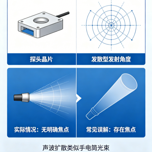

我们的回答非常明确:我们的标准测深仪探头采用的是发散波束发射,并不具备声学焦点。因为从声学原理上讲,只有专门设计的“聚焦换能器”,才会有焦点。
因为大多数标准超声波测深仪的探头发射角度是发散型的,而不是聚焦型。声波从探头晶片发出后,会像手电筒的光束一样自然扩散开来。在这个过程中,并不存在一个明确的“焦点”。
那是不是没有焦点就意味着测不准?恰恰相反。
为了让大家更好地理解,我们可以把超声波想象成手电筒的光束。
聚焦换能器:就像手电筒的聚光模式,通过物理透镜或电子相位控制,将声波能量汇聚在某个特定的深度点上。在这个“焦点”位置,声束最窄、能量最强、探测的分辨率最高。这种技术常用于医疗B超或高精度的工业探伤,目的是为了看清特定深度的微小细节。
发散(非聚焦)换能器:就像手电筒的泛光模式,声波以一定的角度向外扩散。它没有汇聚点,声束会随着距离的增加逐渐变宽。
