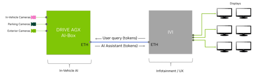

基于 DRIVE AGX 构建的 AI Box,提供了一种模块化的 AI 算力解决方案,可弥补传统座舱信息娱乐系统级芯片 (SoC) 在推理能力上的不足,从而支持高级 LLM 和 VLM 工作负载的可扩展部署。
作为一个附加的引擎控制单元(ECU),AI Box 能够与大多数现有的车载信息娱乐( IVI )系统无缝集成,仅需一个轻量级接口,即可与座舱计算机进行 Token 和摄像头数据的交互。凭借这一架构,OEM 无需对 IVI 软件栈进行大规模重构,也不必更改车辆的核心电子架构,即可将搭载基础 IVI 系统的车辆,轻松升级为现代化的代理式 AI 平台。
图 2. 座舱 AI 计算作为独立的 AI Box —— 增强基础的 IVI 系统
AI Box 搭载了强大的 AI 助手,能够敏锐捕捉场景中的细微变化,从而打造具备情境感知能力的座舱体验。为了实现这一点,系统需要借助车内外的多个摄像头,为运行在 AI Box 上的 AI 智能体提供上下文数据。
座舱内摄像头主要用于识别并记录每位乘客的身份、面部表情、姿态、手势等信息。此外,由 VLM 驱动的智能体还能实现多项关键功能:例如车内遗留检测(如儿童或宠物),以及主动式舒适度管理,该系统能够感知眩光等环境因素,并自动调节遮阳帘和空调出风口。
车外摄像头(如泊车摄像头、人脸识别摄像头)不仅能在增强型哨兵模式下监控周围环境,还能支持无钥匙进入功能。借助多模态 VLM 与高带宽的车外摄像头视频流,座舱 AI 智能体能够执行基于情境的环境查询,用自然语言回答有关车辆周边环境的各类问题。这一应用场景将车外摄像头的功能从单纯的安全与安防传感器,成功升级为了实时的信息交互工具。
当用户提出问题时,例如:“那家餐厅的营业时间是几点?”,VLM 会进行实时推理,识别并解析沿途的标牌、商家名称及兴趣点。随后,这些视觉信息会被输入到 LLM 的推理循环中,为乘客生成基于情境的对话式回答。该功能充分展现了边缘侧视觉处理与对话式 AI 的深度融合,使车辆真正成为博学多识的“副驾”。
基于 DRIVE AGX 构建的 AI Box 具备丰富的接口与强大的图像处理能力,能够接入并处理高带宽的摄像头数据。座舱摄像头、泊车摄像头以及车外摄像头均可直接连接至 AI Box。AI 智能体利用多模态 VLM,对这些摄像头数据进行处理;同时,结合来自 IVI 计算机的音频数据与用户情境信息(以 Token 化形式),最终将生成的智能指令发送至 IVI 计算机的 UX(用户体验)应用程序中。
图 3. 摄像头传感器直接连接到 DRIVE AGX AI Box

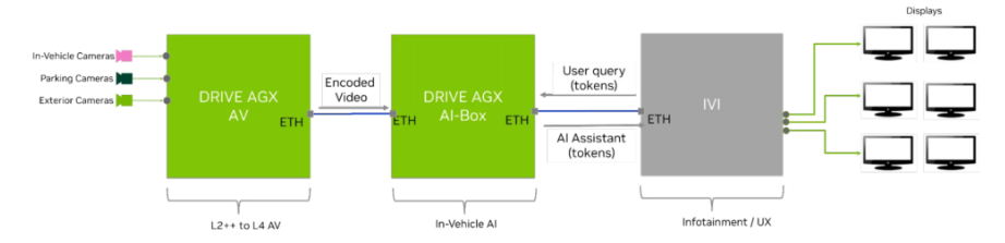

另一种方案是对摄像头数据进行编码,并通过以太网将其从外部 ECU 传输至 AI Box。基于 DRIVE AGX Orin 或 DRIVE AGX Thor 的 AI Box 配备了专用的高带宽硬件解码器,因此这一解码环节完全不会占用或影响 AI Box 自身的 VLM 推理性能。对于摄像头可能已经连接至其他 ECU 的现有车辆架构,这种方案为 OEM 提供了一种轻量级的集成选择。由于只需增加与 AI Box 的以太网连接,该方案对整车电子电气(EE)架构的改动与影响微乎其微。
图 4. 摄像头和上下文数据通过以太网流式传输到 AI Box

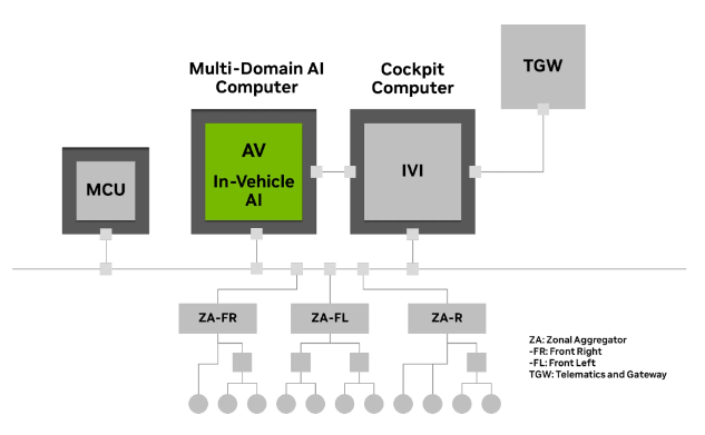

DRIVE AGX Thor:多域 AI 计算机
图 5. DRIVE AGX Thor 整合所有座舱 AI 功能

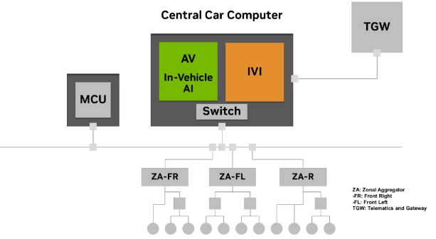

DRIVE AGX Thor 通过 Blackwell GPU 架构扩展了 DRIVE AGX 平台的功能,可提供出色的边缘推理性能。它提供了充足的算力空间,能够在一个统一的多域 AI 计算平台上,同时承载辅助驾驶(AV)与座舱 AI 工作负载。此外,Thor 还内置了完备的软硬件机制,以确保混合关键性工作负载之间的安全隔离,并提供严格的免干扰(FFI,Freedom from Interference)保障。
DRIVE AGX Thor 强大的 AI 性能和广泛的隔离功能使车辆 E/ E 架构的集中度达到了新的水平。OEM 可以在 DRIVE AGX Thor 上部署车内的所有 AI 功能,并在辅助驾驶与座舱 AI 域之间,复用相同的软件环境与 AI 工具链。

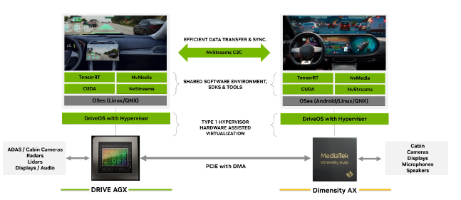

搭载 DRIVE AGX 和 MediaTek 天玑(Dimensity) AX 的中央车端计算平台
图 6. 集成式座舱计算平台,采用 MediaTek 天玑 IVI SoC 和专用的座舱 AI SoC
DRIVE AGX 还可以与 MediaTek 的 天玑 AX C-X1 座舱 SoC 搭配使用,在中央计算平台内打造领先的座舱与辅助驾驶体验。尽管 C-X1 本身已内置能够运行 LLM 推理的 NVIDIA GPU,但与 DRIVE AGX SoC 结合使用可有效卸载 AI 工作负载,这不仅能支持更多模型并发运行,从而赋能更丰富的多模态场景;还能让 C-X1 专注处理高端座舱游戏与多媒体等其他重度座舱任务。
此外,MediaTek 天玑平台能够与 DRIVE AGX Orin 和 Thor 共享 DriveOS 运行环境。这种统一的软件底座极大简化了跨 AI 域与 IVI 域的开发工作。同时,借助 DriveOS NvStreams API,视频和音频等高带宽数据可以通过 PCIe 链路实现高效、无缝的跨域共享。
图 7. DRIVE AGX 和 MediaTek 天玑 AX 共享 DriveOS 软件环境和工具链
DRIVE AGX 和 MediaTek 天玑 AX 的联合,为 OEM 提供了一套兼具极高可扩展性、出色的 LLM 推理性能以及统一软件架构的解决方案。它能够支持车内所有的 AI 功能,覆盖辅助驾驶与座舱 AI 两大核心领域。MediaTek 天玑 AX 可作为上述任意一种架构的首选座舱计算方案,与 NVIDIA DRIVE AGX 实现无缝集成。无论是以 AI Box、多域 AI 计算平台,还是中央计算平台的形式部署,OEM 都能拥有灵活多样的E/E架构设计选择,从而打造出真正面向未来的 AI 原生汽车。

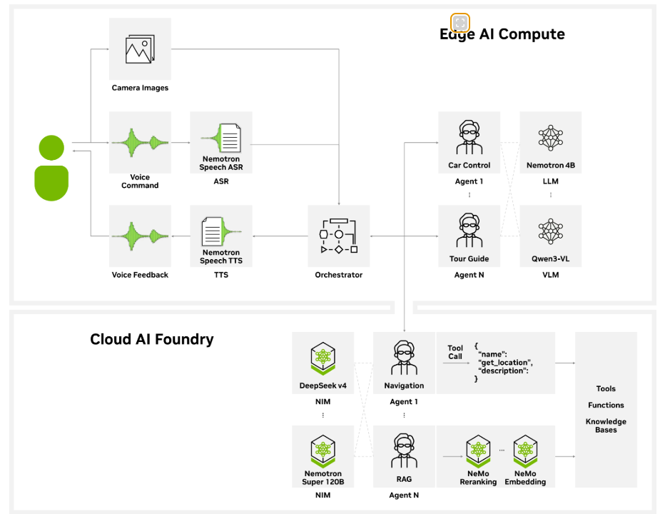

构建混合式座舱代理式 AI 工作流
座舱 AI 助手能够结合车内情境与外部信号,准确理解乘客意图,从而提供及时、相关且具有前瞻性的响应。面对更复杂的任务时,它还能与云端 AI 智能体无缝协同,完成信息检索、服务调用,并将能力边界从车内进一步延伸到车外。
要实现这样的体验,仅靠简单的“提示-响应”模式已远远不够。助手必须具备规划能力,能够调用导航、车辆 API 和知识系统等工具,并围绕用户目标进行迭代执行。这背后依赖的是一套代理式 AI 工作流:它将智能体编排、工具调用和记忆机制,与完善的策略约束和兜底机制结合起来,从而确保多步骤任务能够在车内系统的时延和权限约束下安全完成。
代理式 AI 工作流依赖于以下关键组件:
自动语音识别 (ASR) :将座舱麦克风音频转换为文本 (通常使用降噪和唤醒词或端点识别功能) ,以便后续推理在可靠的转录文本上运行。
快速上手:NVIDIA Nemotron 语音 ASR 模型
编排器与智能体框架(Orchestrator and Agent Framework): 负责意图分发、维护会话状态、选择技能或工具,并执行各项系统策略(如超时处理、兜底机制,以及智能体在车内所被允许修改的设置权限) 。
快速上手:用于智能体开发的 NeMo Agent Toolkit
LLM 推理引擎: 该框架负责处理 Token 化、批处理、KV 缓存管理以及硬件加速执行,确保模型在目标 SoC 或云端链路上均能满足实时或接近实时的时延要求。
快速上手:用于服务器端 LLM 推理的 TensorRT-LLM,用于边缘推理的 TensorRT Edge-LLM 和构建、定制和优化模型的 NVIDIA NeMo
AI 模型: 借助开源或专有的 LLM 与 VLM 模型权重,为系统提供强大的语言理解与总结能力,甚至实现对座舱内部及车外环境的视觉感知。
快速上手:NVIDIANemotron 系列开源模型,TensorRT-LLM 支持的模型以及TensorRT Edge-LLM 支持的模型
文本转语音(Text-to-speech , TTS):将助手生成的最终回答转换为自然流畅的语音输出,保持一致的音色,并采用适合驾驶场景的语调与韵律,同时输出可被座舱音频系统稳定播放的音频格式。
快速上手:NVIDIA Magpie TTS 模型
图 9 展示了这些组件如何在端云协同的代理式 AI 流水线中相互串联。
图 9. 典型的端云协同代理式 AI 流水线

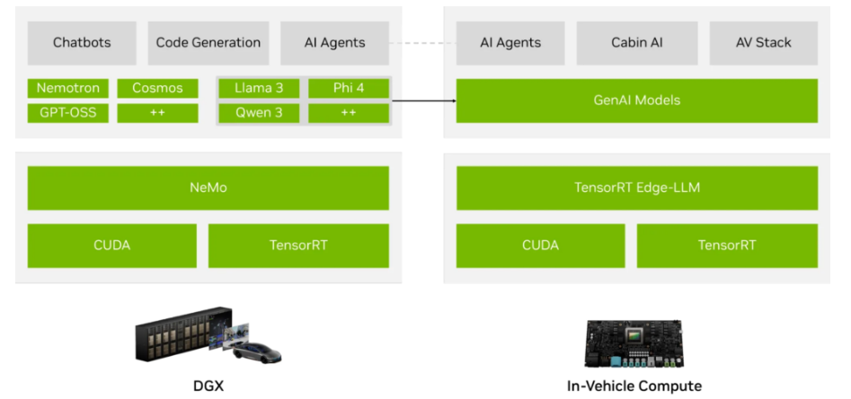

从 AI 工厂到车端部署

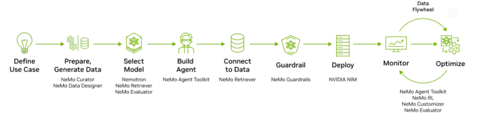

开发代理式座舱助手,需要采用一套不同于传统语音指令系统的开发流程。整个过程始于 AI 工厂,在这里,模型会完成训练、微调与评估,并被大规模集成到代理式 AI 流水线中。这样的云端环境能够结合企业数据、仿真体系和编排流水线,支持 AI 助手的快速迭代、持续优化与系统验证。
图 10. 开发和优化 AI 智能体的 NeMo 端到端流程
NVIDIA NeMo 是一个用于构建、定制和部署企业生成式 AI 模型的端到端平台,它提供了一套完整的工具链,支持跨端云环境进行数据清洗与管理、训练、微调、评估以及带有安全护栏的部署。NeMo 全面支持大语言模型、多模态模型、RAG(检索增强生成)以及代理式工作流,助力企业打造具备高扩展性、可直接量产落地的 AI 应用。
经过验证后,模型与流水线针对边缘侧部署进行了优化,并被导入车端系统中。借助 CUDA 与 TensorRT,一套统一的 GPU 编程模型即可横跨云端与嵌入式环境,从而确保从开发到部署的全链路一致性。在此基础上,模型还会经过量化、剪枝等进一步优化,并使用 TensorRT Edge-LLM 部署于 AI Box 之上,以实现高性能、低时延的推理表现。
这种从 AI 工厂到车端执行的无缝打通,不仅实现了持续创新,同时也契合了座舱 AI 对低时延、隐私与系统可靠性的严苛要求。
图 11. 云端和边缘的统一软件栈

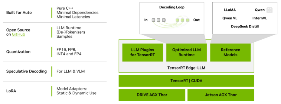

TensorRT Edge-LLM 是 NVIDIA 专为嵌入式平台打造的推理框架,广泛支持 LLM、VLM 和视觉语言动作模型(VLA)等各类自回归模型。该框架专为满足嵌入式环境的严苛需求而设计,具备低时延、低内存与算力占用,并将系统依赖降至最低。TensorRT Edge-LLM 支持包括 NVIDIA Nemotron 开源模型系列在内的各种最新边缘友好型模型,并已在 GitHub 上开源。
图 12. TensorRT Edge-LLM 为边缘提供高性能 LLM 推理
