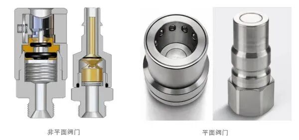

- 弹簧蓄能密封圈(泛塞封):由改性PTFE外套+内置弹簧组成,核心优势是弹簧预紧、压力自紧,磨损可自动补偿,泄漏率<0.01ml/min,适配冷板接口、CDU泵轴、浸没式液冷罐体,尤其适合高压、高频插拔场景。
- 弹簧锁紧式快插接头:采用双密封环+不锈钢弹簧结构,抗震动、防松脱,可实现带压插拔,专门适配高端AI服务器液冷接口,解决高频运维时的密封松动隐患。
- 动态弹簧机械密封:搭配碳化硅摩擦副+弹簧补偿,可实现零泄漏、耐干摩擦,适配泵、旋转部件(如浸没式搅拌器),解决动态场景下的密封磨损、漏液问题。

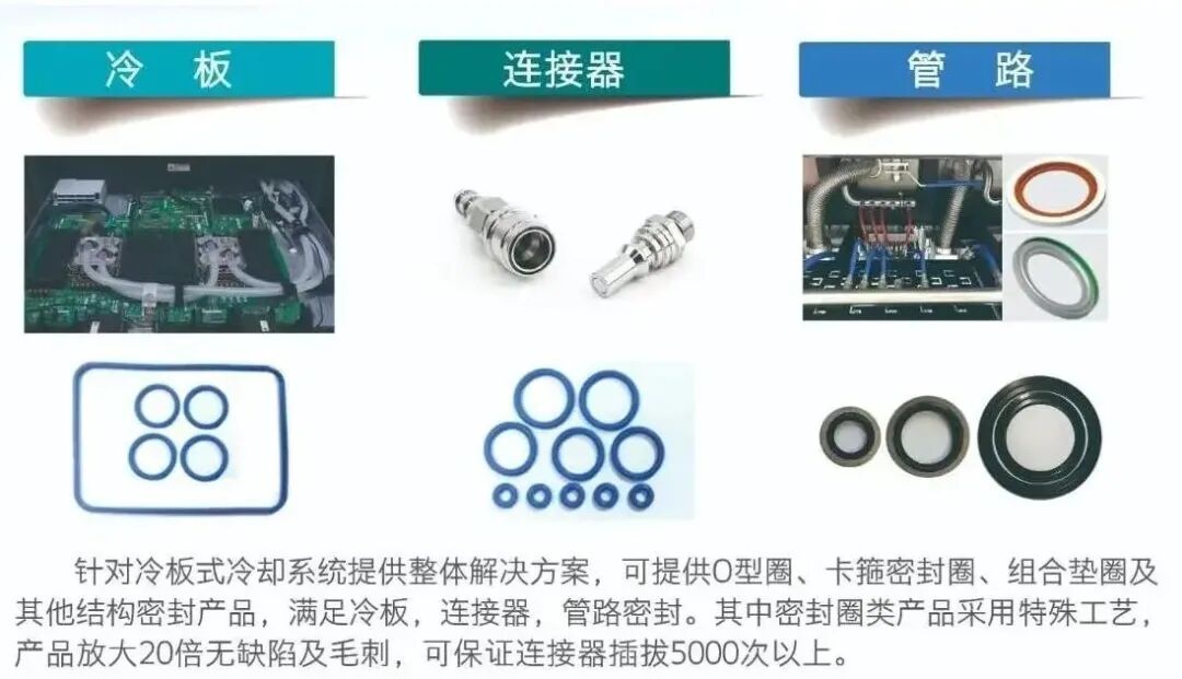

2. 非弹簧类密封件:实操高频款!别漏选,否则必漏液
- 标准密封件:最常用、性价比最高,无需定制,直接选用即可,包括O型圈、星型圈、挡圈(适配管路、接头密封),密封垫片、平垫片(适配法兰、CDU箱体密封),油封、防尘圈(适配泵、旋转部件密封)。
- 定制化密封总成(高端场景必备,按需定制):
① 冷板专用密封组件:采用多层复合结构,可耐高压≥15bar,符合氦检标准,能补偿冷板热变形,适配GPU冷板,解决冷板冷热循环时的密封渗漏问题。
② 磁流体密封/双机械密封:专门适配光模块、可插拔部件,泄漏率<0.1 mL/h,无磁干扰,保障设备运行稳定性。
③ 腔体密封:采用双重O型圈+金属压紧结构,适配浸没式液冷罐、机柜整体密封,可有效防止氟化液泄漏,适配极端高压场景。

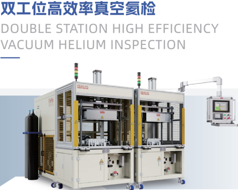

三、检测设备:卡脖子关键!跳过这步,项目必验收失败
密封件是否合格,全靠检测设备把关,尤其是高端液冷项目,检测报告是客户认证的必备条件,很多项目验收失败,就是因为跳过检测环节,重点掌握以下常用设备,不踩检测坑:
1. 核心检测设备:客户认证必看!少一个都不行
- 氦质谱检漏仪:检测精度最高,灵敏度达10⁻⁹ Pa·m³/s级别,可捕捉微小泄漏,是高端项目(如AI服务器、浸没式液冷)认证必备,适配冷板、接头、浸没式罐体检测,确保接近零渗漏。
- 气密性检测仪:采用高精度差压传感技术,支持多工位并行检测,适配液冷接头、电池包密封检测,泄漏率检测分辨率行业领先,适合量产场景快速检测。
- 老化/寿命测试设备:可模拟液冷实际工况(高低温、压力循环、介质浸泡),测试密封件、弹簧的使用寿命,避免密封件短期衰减,提前排查隐患。
- 压力衰减测试设备:专门检测高压工况下的密封性,适配CDU、高压冷板等场景,防止高压运行时漏液,保障系统稳定。

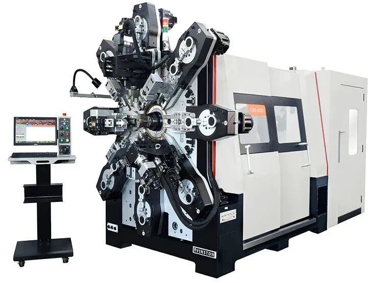

2. 辅助生产检测设备:影响密封精度,按需选用不踩坑
- 精密弹簧成型机:核心作用是保证弹簧精度(误差≤0.01mm),直接影响弹簧密封的预紧力和补偿效果,确保弹簧密封稳定性。
精密弹簧成型机
