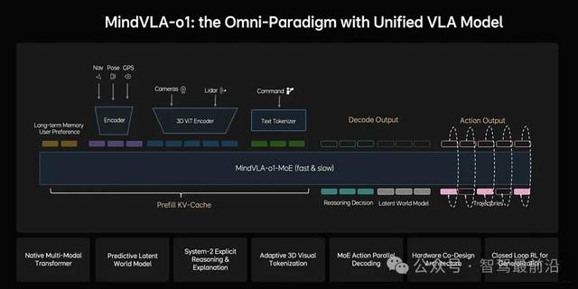

MindVLA-o1则针对这些问题提出了一个新的解法,它的核心是一个原生多模态MoE(混合专家)Transformer,在模型设计之初就把视觉、语言和行动统一到同一个表示空间中共同训练和对齐,而不是像传统方案那样分别训练三个模块再拼到一起。这种原生的设计思路,使感知、思考和行为三个环节之间的信息传递效率更高,也减少了后期对齐造成的误差。
图片源自:网络
在这个统一框架之上,理想围绕3D空间理解、多模态思考、统一行为生成、闭环强化学习、软硬件协同设计等5个维度做了具体的设计,下面带大家逐一拆解下。

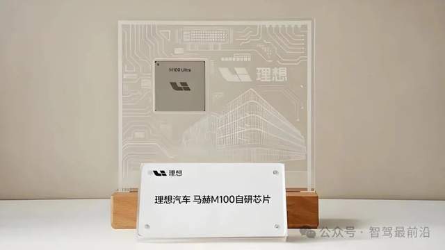

理想在2026年5月正式发布了自研的马赫M100芯片,这是一款车规级AI推理芯片,采用5nm工艺,单颗算力1280 TOPS。它采用了一种不同于传统GPU的架构,即动态数据流架构。传统GPU基于冯·诺依曼架构,计算和数据搬运是分离的,AI推理时大量功耗和延迟都浪费在数据搬运上。而动态数据流架构可以按数据流动路径直接组织计算,能够绕开这个瓶颈。
图片源自:网络
在运行VLA大模型时,马赫M100的有效算力据称是英伟达Thor-U的3倍,同功耗下推理延迟降低35%,能耗减少40%,端到端延迟整体下降40%,车辆反应速度比人类快一倍。这组数据背后其实还涉及到软硬件协同设计的策略,理想不是先做模型再找芯片适配,而是在研发阶段就评估了近2000种模型架构配置,让模型结构和芯片的计算、内存特性联合优化,把原本需要数月的架构筛选压缩到几天内完成。L9 Livis就搭载了两颗马赫M100,总算力可以达到2560 TOPS。
