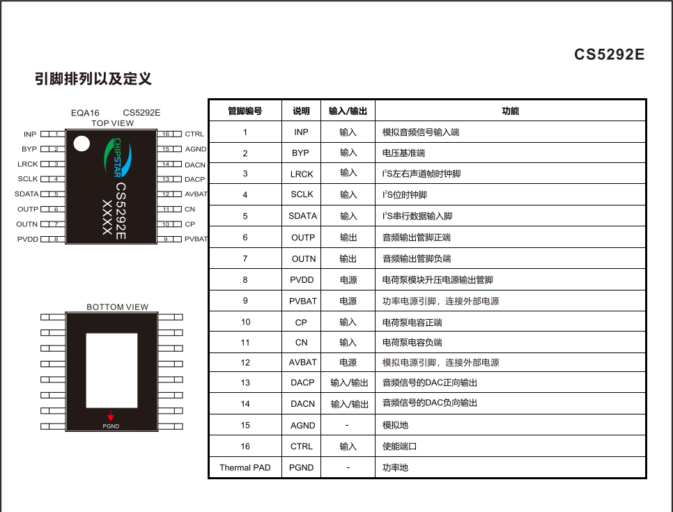

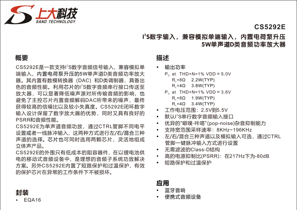

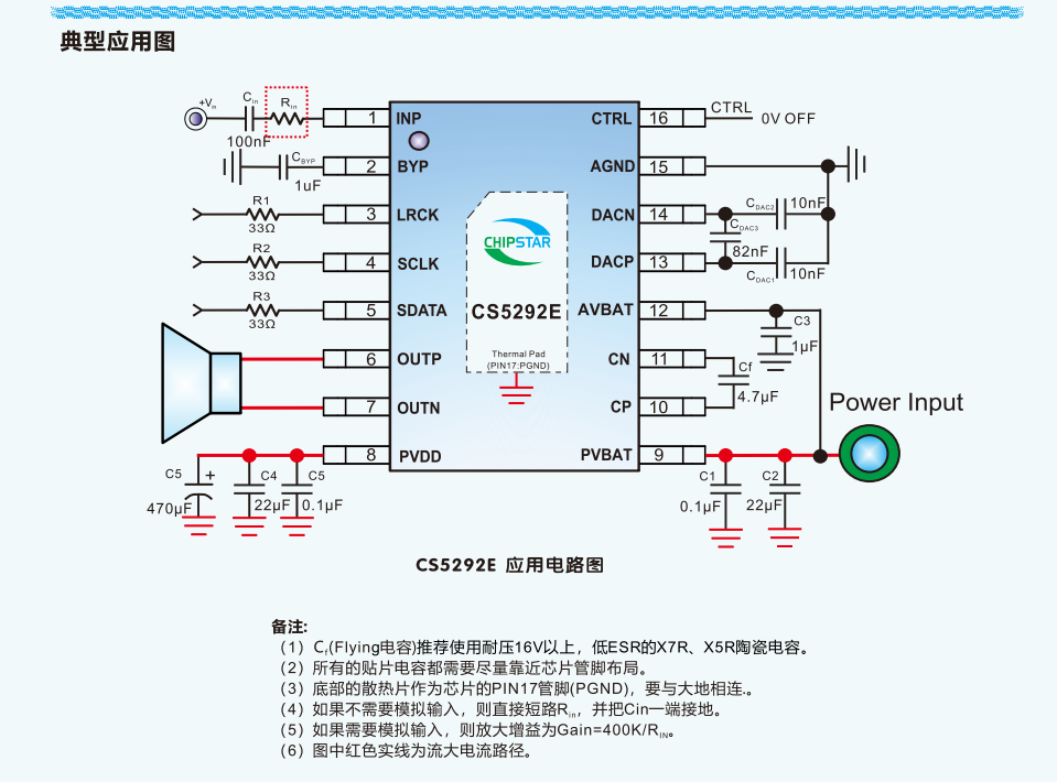

CS5292E是一款支持l²S数字音频信号输入,兼容模拟单端输入,内置电荷泵升压的5W单声道D类音频功率放大器。其内置有数模转换器(DAC)和D类调制器,具备出色的音频性能。利用芯片的I²S数字音频串行接口传送至放大器,可以显著降低噪声源对所传输音频的影响,也避免了主控芯片内置音频解码DAC所带来的噪声,最终获得较高的信噪比以及较小失真度。CS5292E闭环数字输入设计保留了数字放大器的优势,同时又具有良好的PSRR和音频性能。
CS5292E为单声道音频功放,通过CTRL管脚不同电平设置或者一线脉冲输入,这两种方式进行左/右/混合三种声道的选择。芯片也可同时选用两颗芯片,灵活地组成立体声产品。
CS5292E的外围只有低成本的阻容器件,在以锂电池供电的移动式音频设备中,是理想的音频子系统功放解决方案。另外CS5292E内置了短路保护和过温保护,有效的保护芯片在异常的工作条件下不被损坏。
