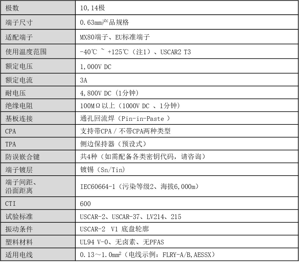

04一般技术规格
注1.包含通电导致的温度升高。

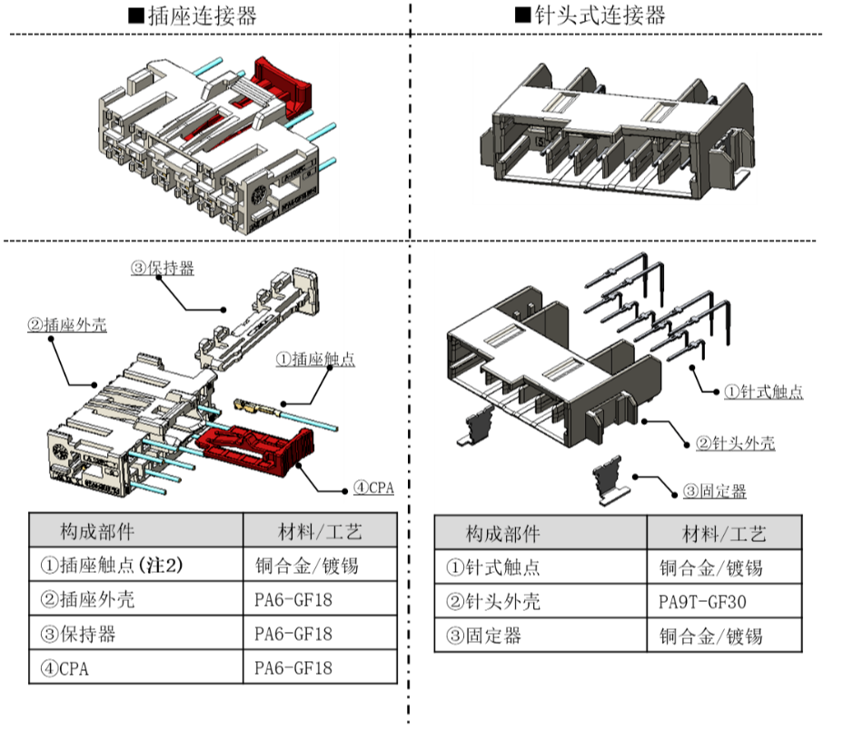

05构成部件及材料/工艺
注2.插座触点需单独购买,因此在交付时不会预装在连接器中。

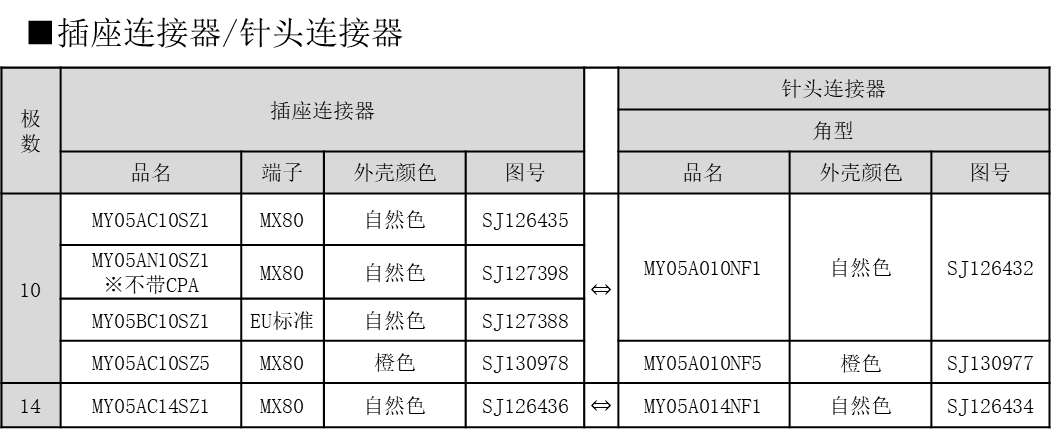

06品名・产品图号
※本公司不提供EU标准端子的销售服务。如需获取EU标准端子信息,请另行咨询。

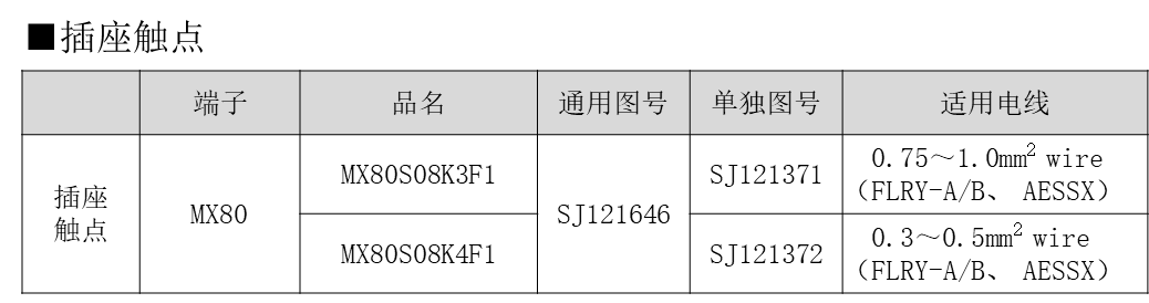

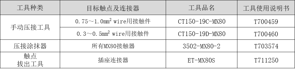

07适用工具
※各工具的使用方法请参阅工具使用说明书及连接器使用说明书。

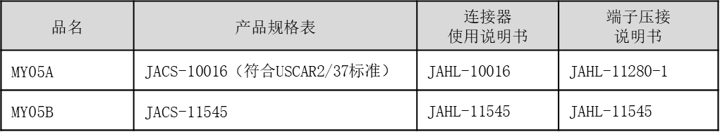

08技术资料

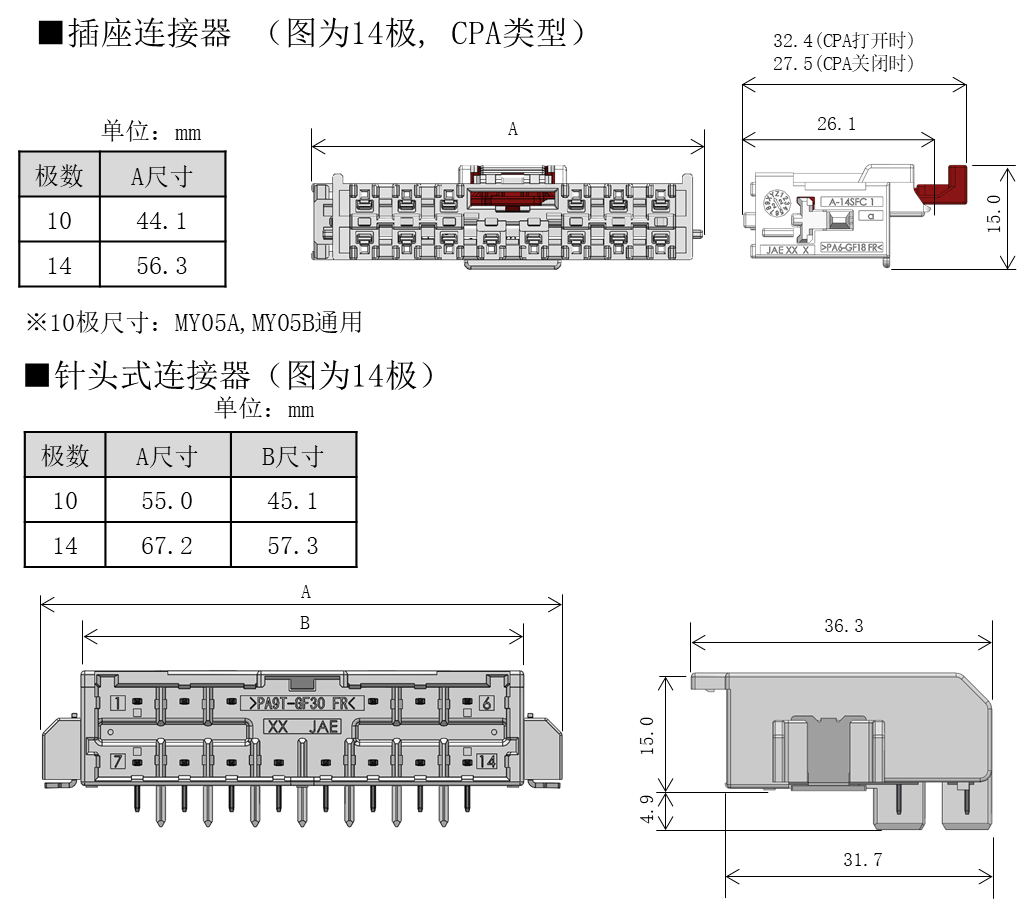

  • 连接器
    107
    16483
    148121
