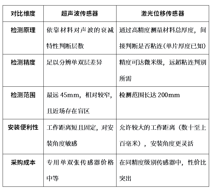

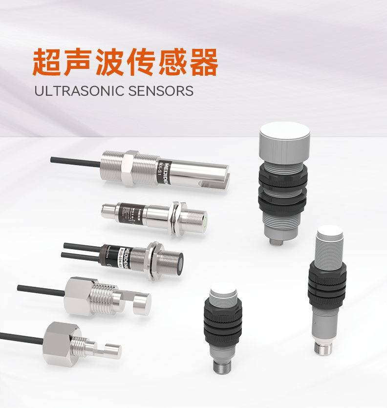

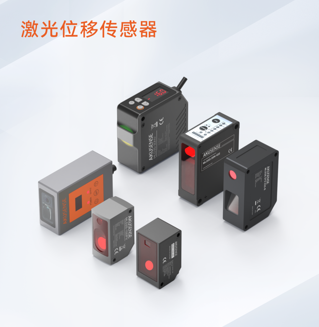

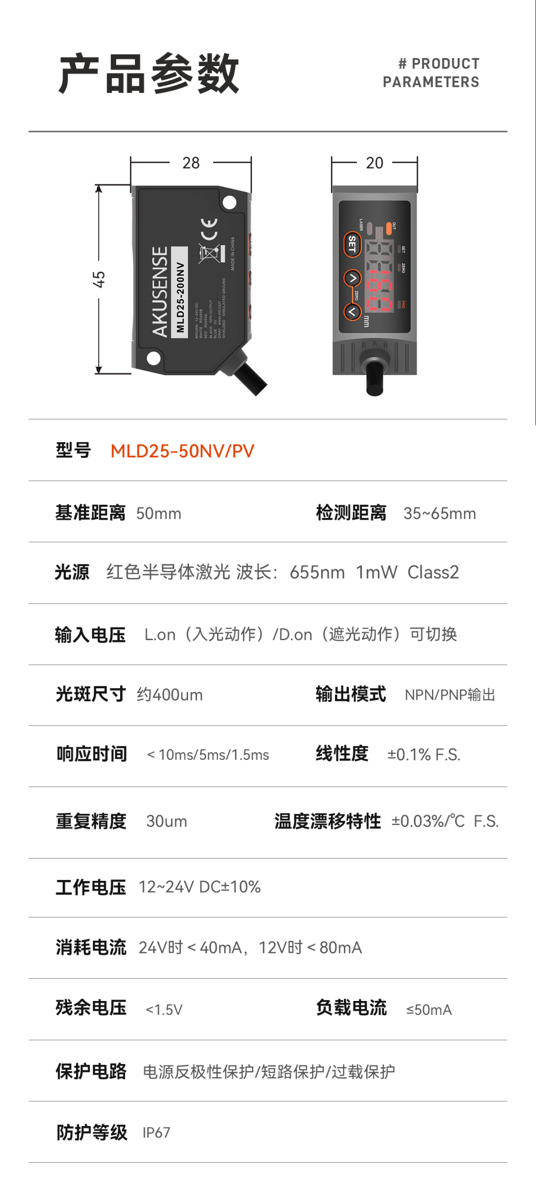

解决方案
我们为客户提供了超声波和激光位移传感器两种方案选择。
85a6aa24-d48e-11f0-8ce9-92fbcf53809c.png85d197f2-d48e-11f0-8ce9-92fbcf53809c.png8639f900-d48e-11f0-8ce9-92fbcf53809c.png
客户经过评估认为,虽然超声波传感器在某些理想条件下稳定性有特点,但激光位移传感器提供的更宽的检测范围、更自由的安装距离以及出色的性价比,更能满足他们实际产线的布局约束和成本控制要求。其精度也完全满足甚至超出了粘连判别的需求。
