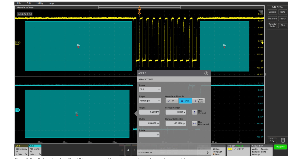

复杂突发信号:如何只捕获“正确的突发”
在很多控制系统与串行总线系统中,突发型信号(Burst)是非常典型的问题来源。例如I2C时钟突发、SPI传输窗口、PWM驱动脉冲以及某些周期性控制信号。
工程师往往并不希望看到所有突发,而只希望捕获满足特定条件的突发。传统方式通常需要组合多个脉宽触发、超时触发以及序列触发条件,配置复杂度很高,而且调试过程往往需要反复修改参数。
视觉触发则可以通过多个图形区域,直接定义目标突发的形态。例如:
• 在突发开始前定义禁止区域;
• 在目标脉宽结束后定义边界;
• 要求波形始终保持在特定区域之外。
通过这种方式,系统即可自动筛选出满足条件的目标突发。相比传统方式,这种直接定义波形形态的方法更加直观,也更适合复杂控制系统中的真实调试场景。
图 2. 视觉触发区域的详细设置可对形状、电压和时间进行精确控制。

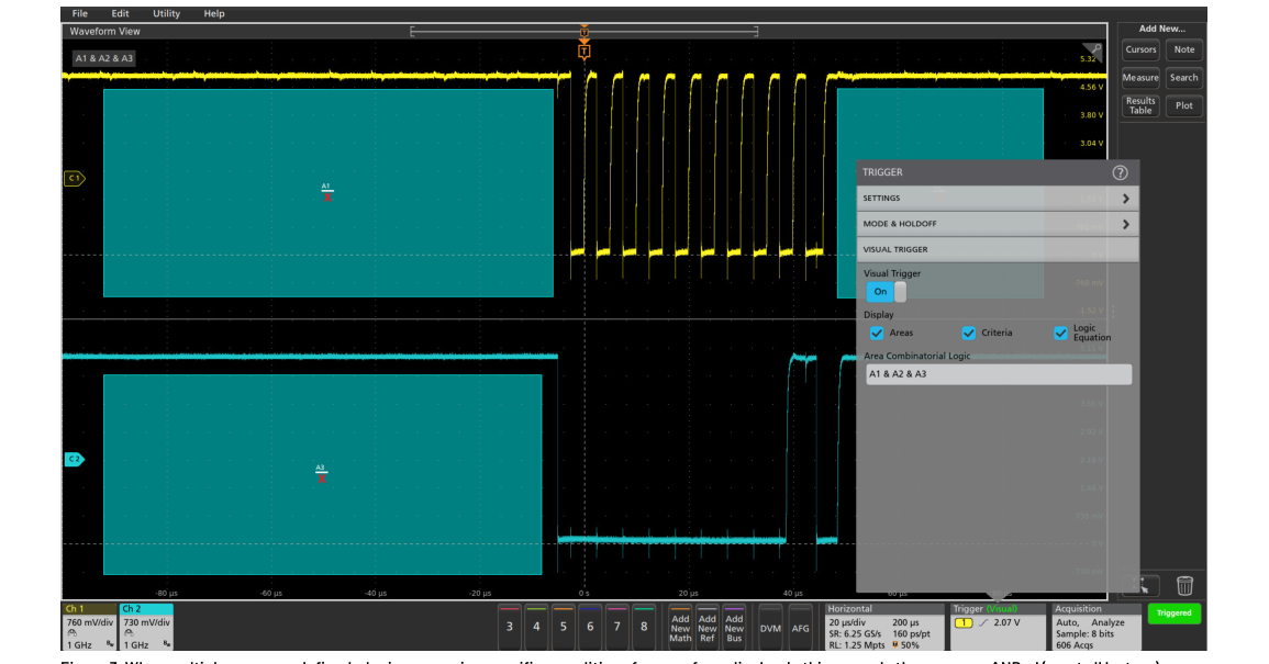

逻辑表达式:从单区域到复杂规则
当系统中同时存在多个视觉触发区域时,逻辑表达式便成为实现复杂筛选条件的关键。工程师可以通过AND、OR等逻辑关系,对多个区域进行组合。例如:
• 所有区域必须同时满足;
• 任意一个区域满足即可触发;
• 某一个区域必须违规而另一区域保持正常。
这种逻辑组合能力,使视觉触发不仅仅是一个图形工具,而真正具备了复杂规则筛选能力。在Tektronix 5系列MSO、4系列MSO以及6系列MSO平台中,用户可以直接在VISUAL TRIGGER面板中编辑逻辑方程,实现复杂波形条件组合。这意味着工程师能够将多个波形特征同时纳入判断条件,从而更加精准地定位异常事件。
图 3. 定义多个区域时,逻辑表达式会指定波形显示条件。示例中,各区域进行 AND 运算(必须全部为真)。

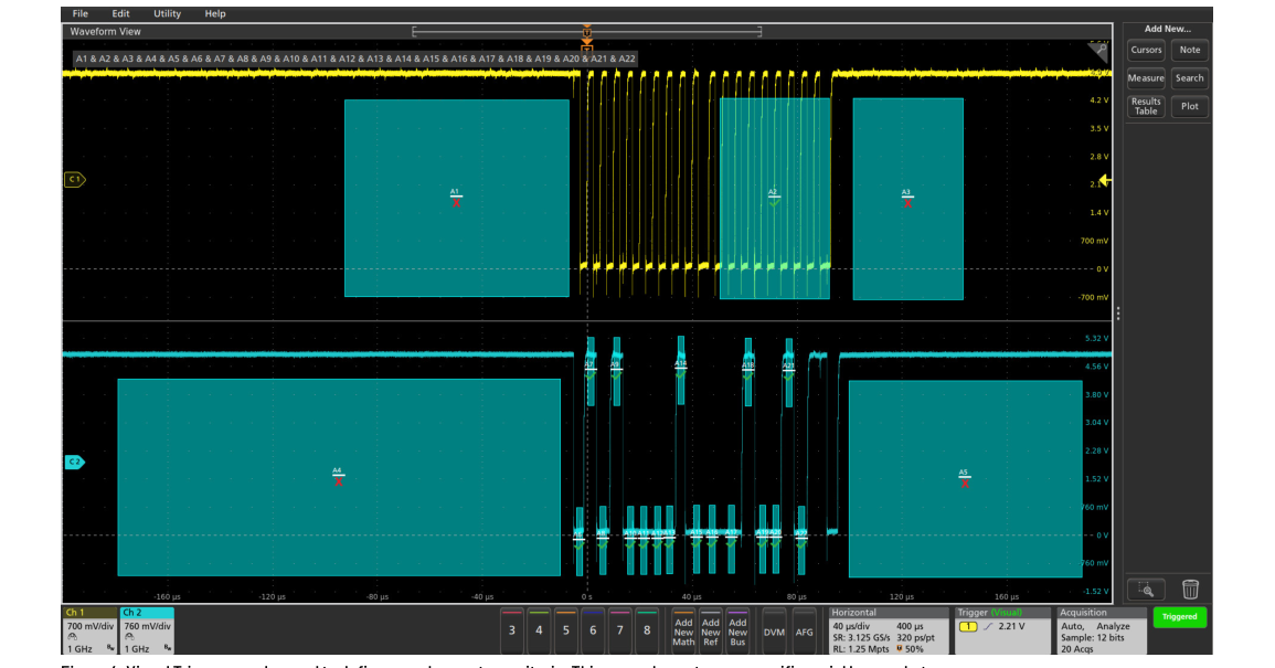

在串行总线调试中,视觉触发能够实现传统触发方式难以完成的复杂筛选。例如,在I2C总线案例中,工程师希望仅捕获:
• 来自特定地址的数据包;
• 特定读写操作;
• 指定二进制数据内容。
通过多个视觉区域配合时钟边沿位置,系统能够直接构建一个图形化串行码型触发器。相比传统串行协议触发,这种方式不仅更加直观,同时还能够自由调整建立保持时间窗口,从而更接近真实系统行为。在复杂总线调试中,这种方法能够帮助工程师快速定位协议异常、码型错误以及偶发时序问题,减少大量无效波形带来的干扰。
图 4. 视觉触发可用于定义复杂的捕获条件。此示例捕获特定的串行总线数据包。

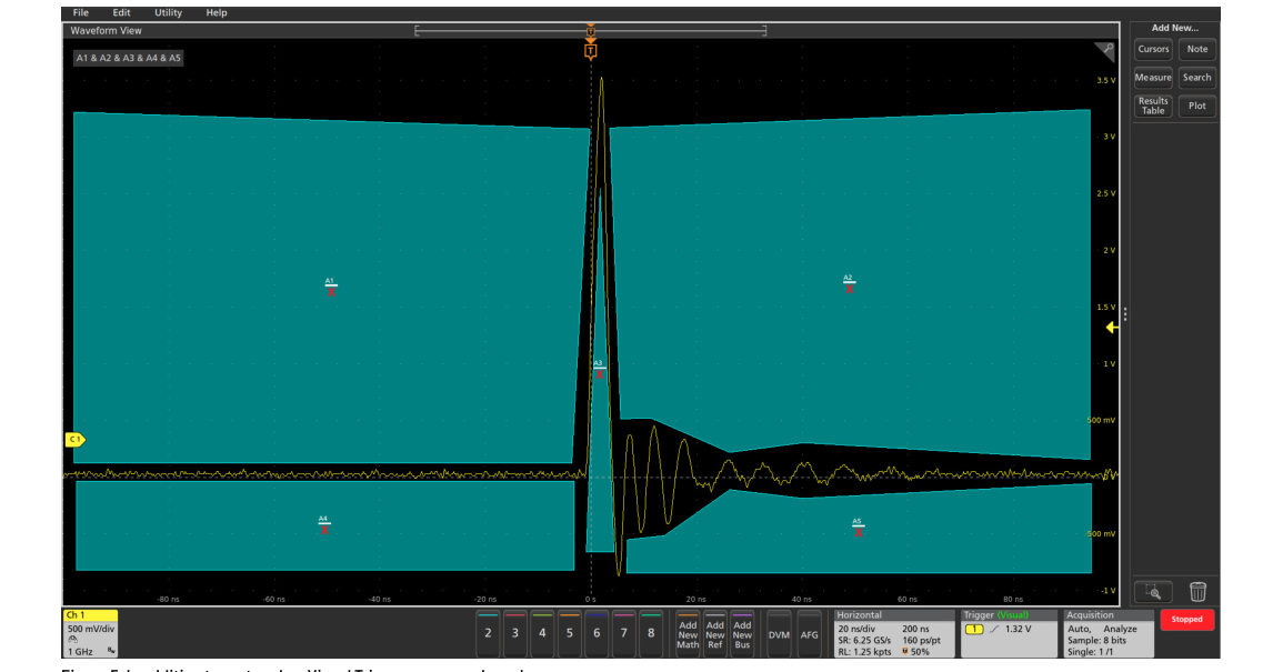

复杂波形与振铃分析
视觉触发不仅适用于数字协议,同样适用于模拟电源信号分析。在很多高速电源或驱动系统中,工程师往往需要筛选具有特定振铃特征的脉冲。例如:
• 振铃幅度超过阈值;
• 特定脉宽后的振铃;
• 特定时间窗口内的异常过冲。
传统触发方式很难同时描述这些复杂波形特征,而视觉触发则可以通过编辑多边形区域,直接定义目标波形轮廓。这种方法使示波器真正具备了“基于形状识别波形”的能力。对于电源完整性分析、高速驱动系统以及复杂瞬态问题定位而言,这种能力能够显著降低异常波形搜索难度。
图 5. 除矩形之外,视觉触发区域也可以是多边形。

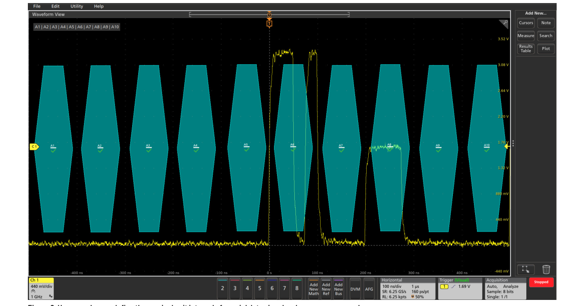

无人值守监测:如何自动发现低频异常
在长时间稳定性验证中,很多问题只会低频率出现。例如CAN总线偶发码型错误、单位间隔异常、长时间运行后的抖动变化以及某些偶发协议违规。传统方法通常需要工程师长时间观察屏幕,或者保存海量数据后进行离线分析。而视觉触发能够通过模板化区域与无限余辉结合,仅保留违规事件。
在CAN总线案例中,通过在每个单位间隔中心放置六边形区域,并将逻辑设置为OR关系,系统即可自动筛选出所有模板违规事件。这种方式尤其适用于无人值守测试与长期稳定性监测。对于长时间运行验证而言,视觉触发实际上相当于为示波器增加了一套自动异常筛选机制。
图 6. 六边形区域定义串行数据信号的标称单位间隔,并揭示异常。
