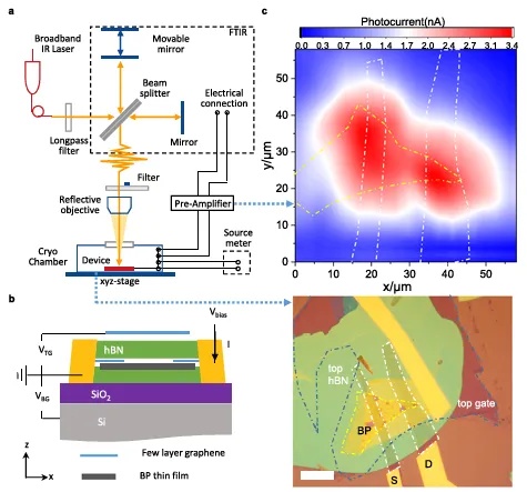

图1.器件结构与测量装置。
(a)傅里叶变换红外光电流光谱仪系统示意图。
(b)左图:hBN封装的双栅极黑磷(BP)器件横截面。
右图:典型器件的光学显微照片。
BP薄片、石墨烯接触电极和顶部石墨烯栅极用虚线标出。比例尺:20µm。
(c)图(b)中器件的光电流映射图。BP薄片和石墨烯电极用白色虚线标出。
颜色条代表光电流的强度,Vbias =0.8V。

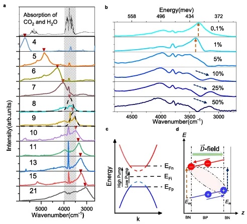

图2.黑磷的傅里叶变换红外光电流光谱。
(a)具有不同层数的BP的典型光电流光谱(任意单位)。光泵浦功率P=0.13W/cm2 ,温度T=5K。顶部面板显示了由傅里叶变换红外光谱仪获得的环境背景。阴影区域代表水分的干扰。为清晰起见,曲线平移了2的倍数。每个激子峰用红色三角形标出。
(b)11层样品在不同光泵浦功率下的光电流光谱。100%P=1300 W/cm2 。
(c)BP能带色散示意图。虚线和实线分别显示本征和高光泵浦下的能带结构。
(d)空间间接激子的能级图解。在面外位移电场作用下,电子和空穴在两个介电界面处积聚。空间间接激发的能量Eic 低于本征激子能量Eex 。
棕色虚线箭头和蓝色虚线箭头对应于图(b)中标记的峰值。

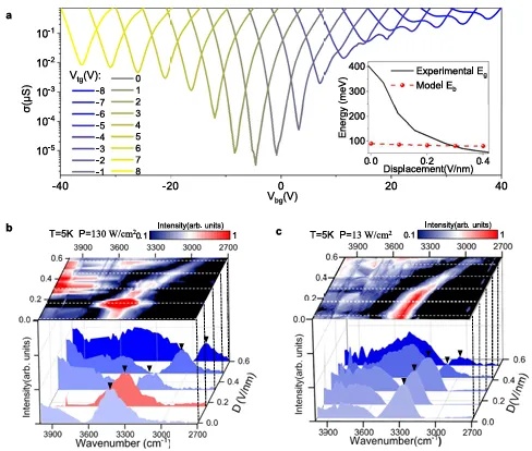

图3.双栅极BP的位移电场依赖性。
(a)在不同固定的顶栅电压Vtg下,BP电导随底栅电压Vbg变化的函数关系。
插图:测量的带隙Eg和计算的激子结合能Eb随D的变化关系。
对于(b)P=130 W/cm2和(c)P=13 W/cm2两种泵浦条件,10层BP的归一化光电流光谱作为位移电场函数的演变过程。
瀑布图显示了沿顶部面板白色虚线选取的、在不同位移电场D下的光电流光谱。
红色光谱显示了激子绝缘体(EI)态。黑色三角形标记了空间间接激发峰。
