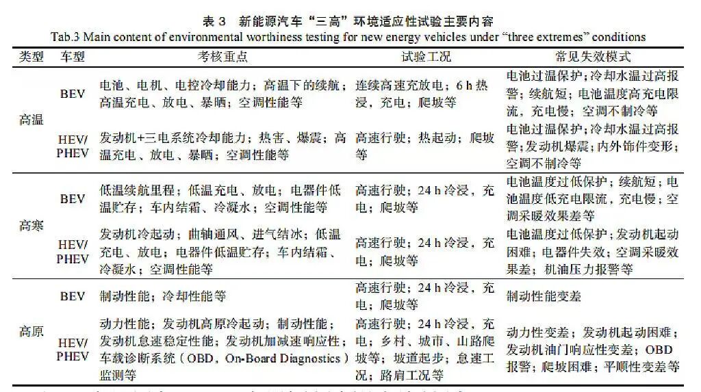

“三高”环境适应性试验主要内容
“三高”(高温、高原、高寒)道路试验是新能源汽车验证的重点。
高温:重点考核电池热失控防护、热管理系统散热效率以及高温充电性能;
高寒:主要验证低温续航、冷启动可靠性和空调制热效果;
高原:则关注动力性能衰减、制动效能和电驱系统适应性。
新能源汽车常见失效模式有高温下续航缩短、充电限流,以及高寒环境下电池容量骤降等。通过系统“三高”试验,能够全面掌握车辆在极端地域的实际表现。
新能源汽车“三高”环境适应性试验主要内容

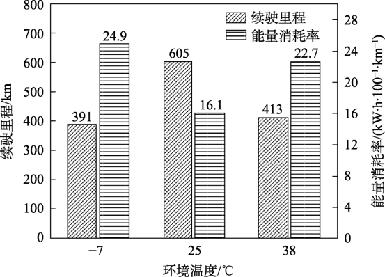

温度与温湿度联合测试
温度与温湿度联合测试旨在揭示气候耦合应力对车辆性能的影响,尤其针对新能源汽车的汽车热管理和能量效率。在高温环境下测试整车热管理性能、动力电池续航和空调制冷能力;低温环境下验证制热效果和冷启动特性。
环境舱可进行温湿度测试,结合不同温湿度工况,还原湿热地区综合环境。例如在模拟太阳辐射的同时调节湿度,可有效评估密封件和电气系统稳定性,并辅助优化电池热管理设计。实际测试显示,高温(38℃)和低温(-7℃)环境下,纯电动车CLTC续驶里程可降至常温的60%-70%。
不同环境温度下的中国轻型汽车测试循环

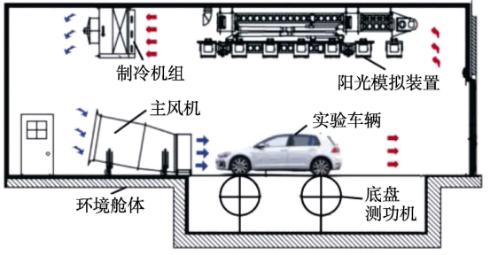

室内环境模拟试验是当前高效验证的重要手段。它不受地域和季节限制,可精准控制多种环境参数,满足复杂工况下的重复测试需求。
环境舱布局通常集成温湿度控制系统、底盘测功机和太阳光模拟器。可调光谱与温度组合测试让工程师能在短时间内遍历多种工况,快速验证不同光照强度下电池热响应和传感器性能。
这种方式特别适合新能源汽车全链路验证,帮助团队高效完成从材料级到整车级的室内气候模拟,提升测试效率和数据可靠性。
汽车模拟环境舱

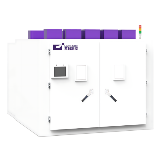

Luminbox大面积环境舱/环境箱用太阳光模拟
luminbox
紫创测控Luminbox大面积环境舱/环境箱用太阳光模拟,以全维度适配性与精准控制能力为核心,采用金卤灯精准复现自然太阳光特性,可为汽车提供高效专业光照模拟解决方案。
采用金卤灯,性价比高,测试成本低,周期短
每个灯源有一套电源控制系统,辐照度可单独控制
测试过程中,辐照度数据可跟踪记录,辐照量达到要求后,可自动停止测试
可设定温度、运行时长、累计辐射强度参数等
Luminbox紫创测控大面积环境舱/环境箱用太阳光模拟已广泛应用于汽车、航天航空、太阳能电池等领域。未来,紫创测控将持续优化光源技术与控制算法,进一步为用户提供更高效的环境试验光照支持。
