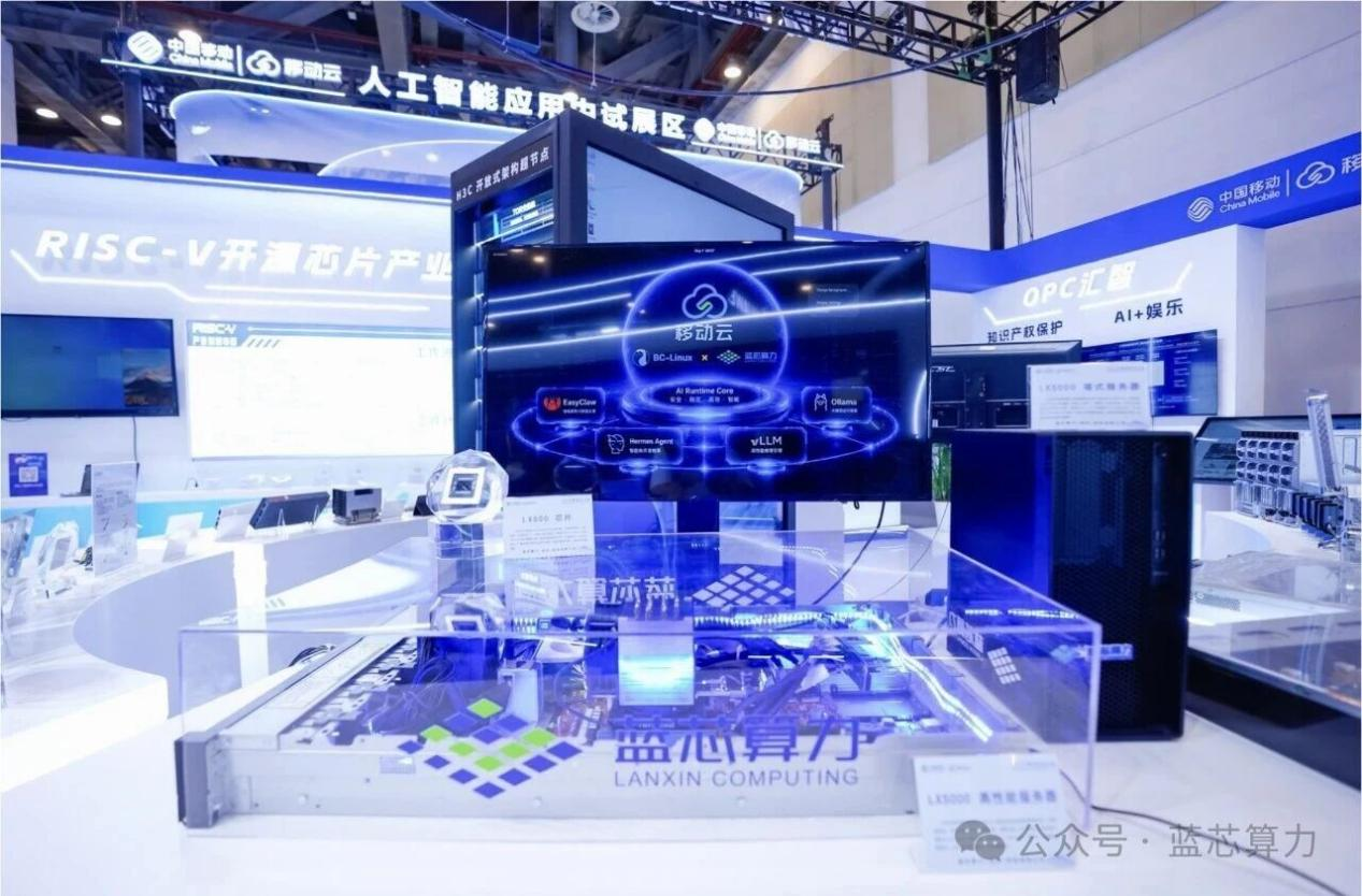

电子发烧友网报道(文/吴子鹏)在 AI 原生与算力自主可控的双重浪潮下,全球服务器 CPU 格局正迎来颠覆性变革。长期由 x86、ARM 架构垄断的高端算力赛道,因 RISC-V 的开源崛起与智算融合的技术创新,迎来了全新破局者。在 2026 移动云大会上,蓝芯算力携全球首款 RISC-V+AI 智通融合服务器 CPU——LX500 重磅亮相。
在本届大会上,在备受关注的服务器市场,蓝芯算力用一颗芯片、一套与联想共建的 EVB 系统,以及与中国移动联合适配的 BCLinux 操作系统,为国产算力的自主可控与差异化突围提供了一份极具参考价值的样本。

图源:蓝芯算力
