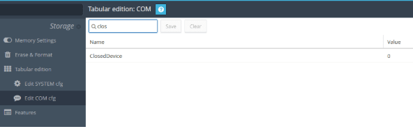

1.使能FTP Server
由于新版本固件默认关闭了所有端口的FTP服务,在使用eBuddy软件进行备份和恢复操作之前需要使能Ewon设备的FTP服务,需要将高级参数“ClosedDevice”默认值21改为0,开启服务。

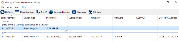

2.连接Ewon设备
使用Talk2m远程连接设备或使用网线连接设备,然后打开eBuddy软件
3.创建备份文件

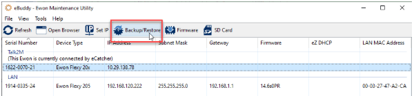

在eBuddy软件的设备列表处选中要备份的设备,点击顶部菜单“Backup/Restore”按钮

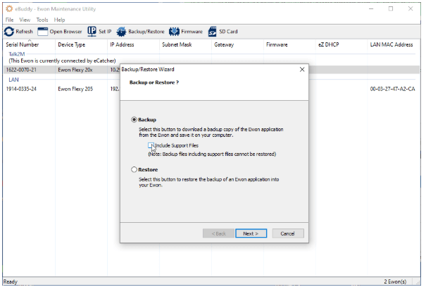

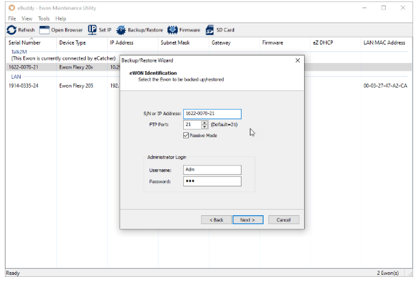

勾选“Backup”选项框,如果需要包含诊断文件则勾选“Include Support Files”

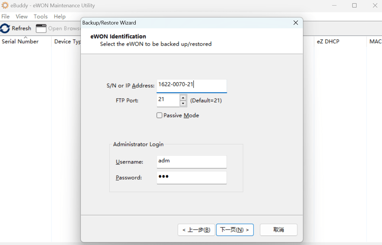

填写认证信息,包括序列号、FTP端口、登录用户名和密码

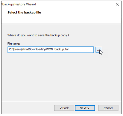

选择备份文件的保存路径

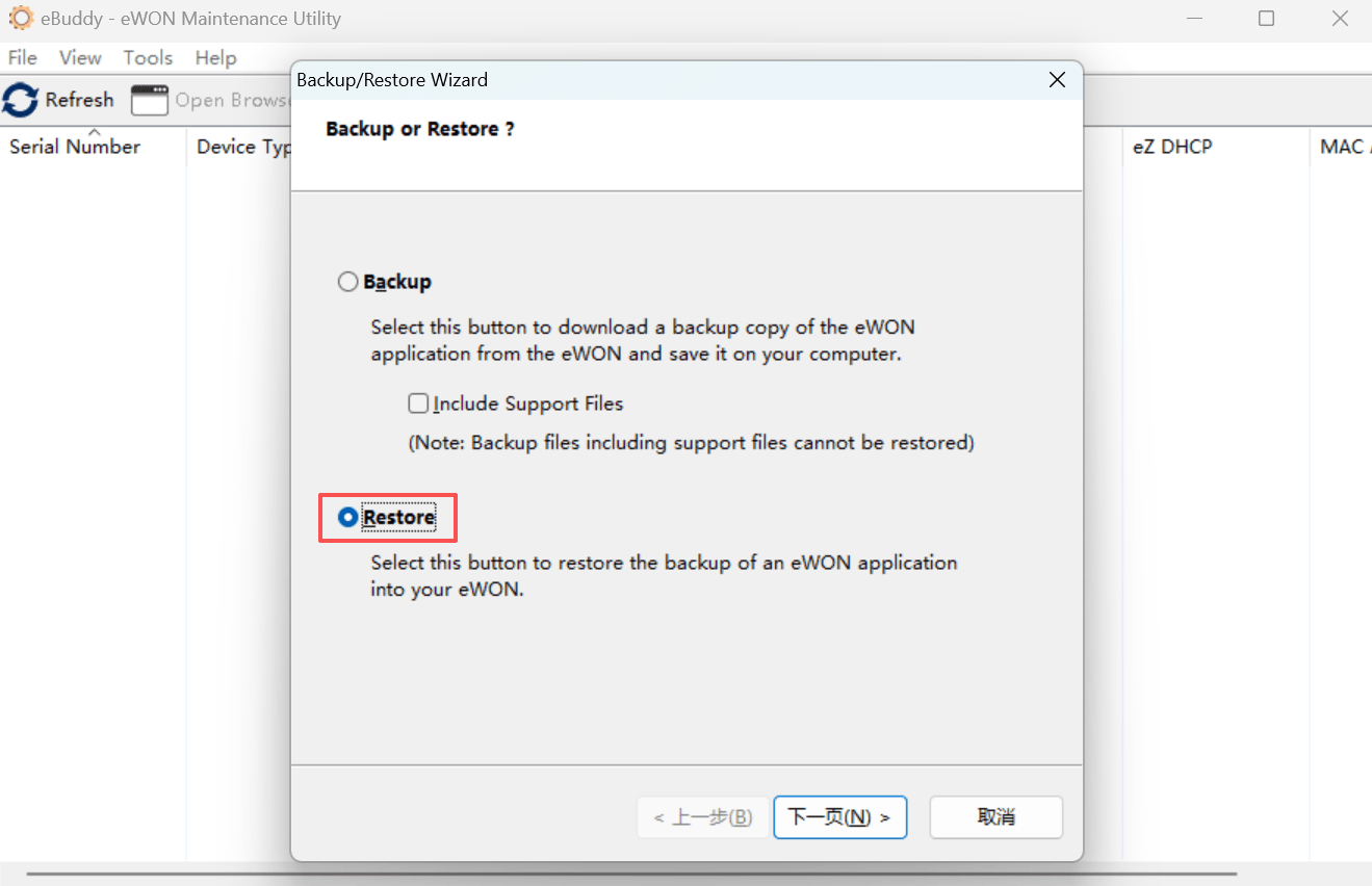

首先和备份文件操作一样,使用Talk2m或网线连接Ewon设备,在eBuddy软件中选中要进行恢复操作的设备并点击顶部菜单“Backup/Restore”按钮,勾选“Backup”选项框
选择备份文件路径进行设备恢复
