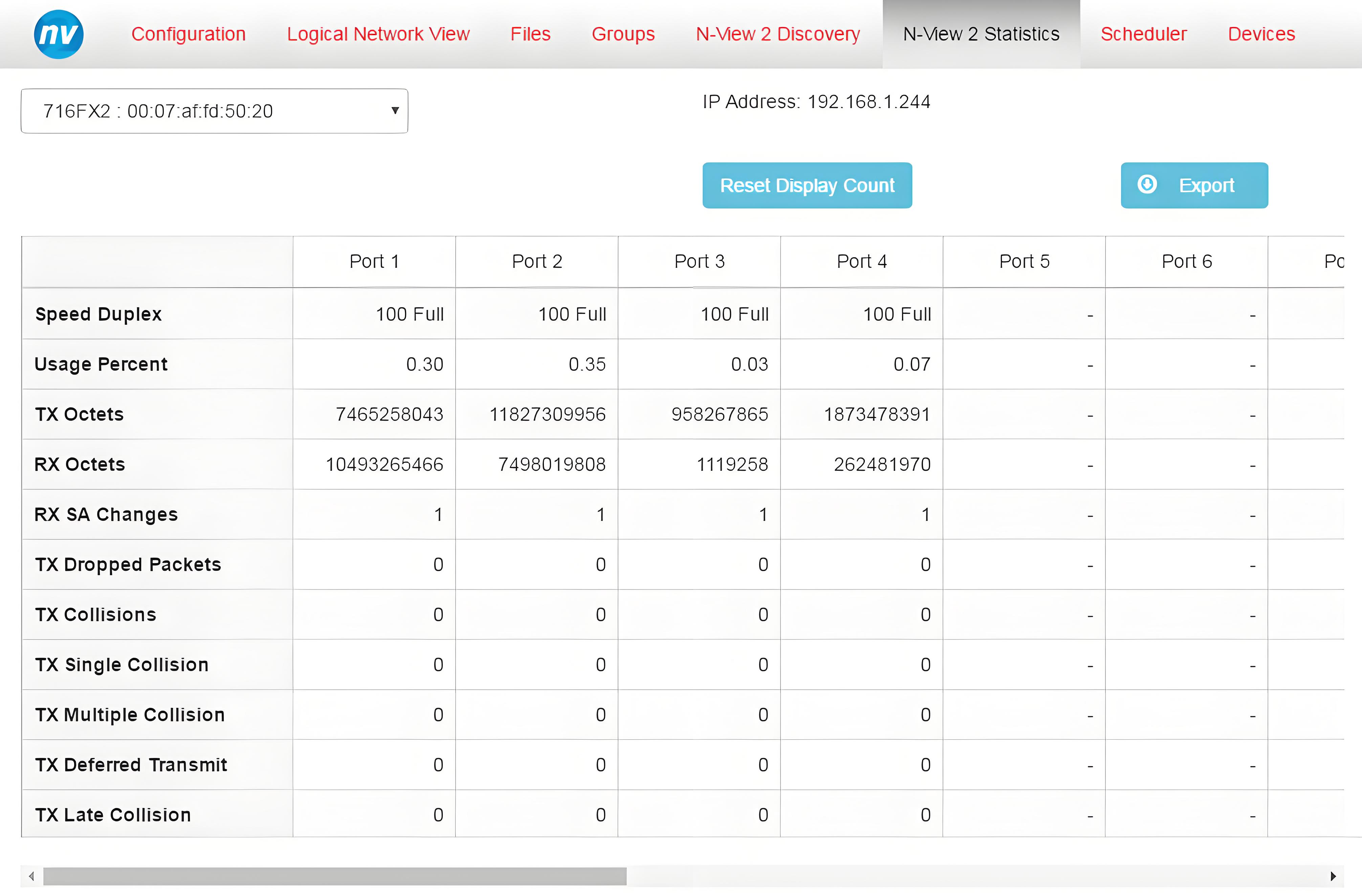

在 N-View™ 2 的 Statistics 页面,每个端口都成为 “可量化的健康指标”:
  • 基础指标监控 :实时显示端口速率(Speed)、利用率(Usage Percent)、发送 / 接收字节数(TX/RX Octets),当某端口利用率突然超过 80%,立即触发潜在拥堵预警。
  • 错误码分析 :“RX FCS Errors” (帧校验错误)提示硬件故障, “TX Collisions” (碰撞次数)增多可能意味着网线过长,这些数据让故障排查从 “大海捞针” 变为 “按图索骥” 。
  • N-Ring™状态追踪 :若环网出现 “Half Broken” (半断开),软件会明确标注是 “低端口未接收” 还是 “高端口未接收” ,帮助运维人员快速定位断点。
某变电站案例中,运维人员通过监控发现 7900 系列交换机的 “RX Symbol Error”(符号错误)持续升高,最终定位为光纤接口污染,避免了因信号衰减导致的跳闸事故。

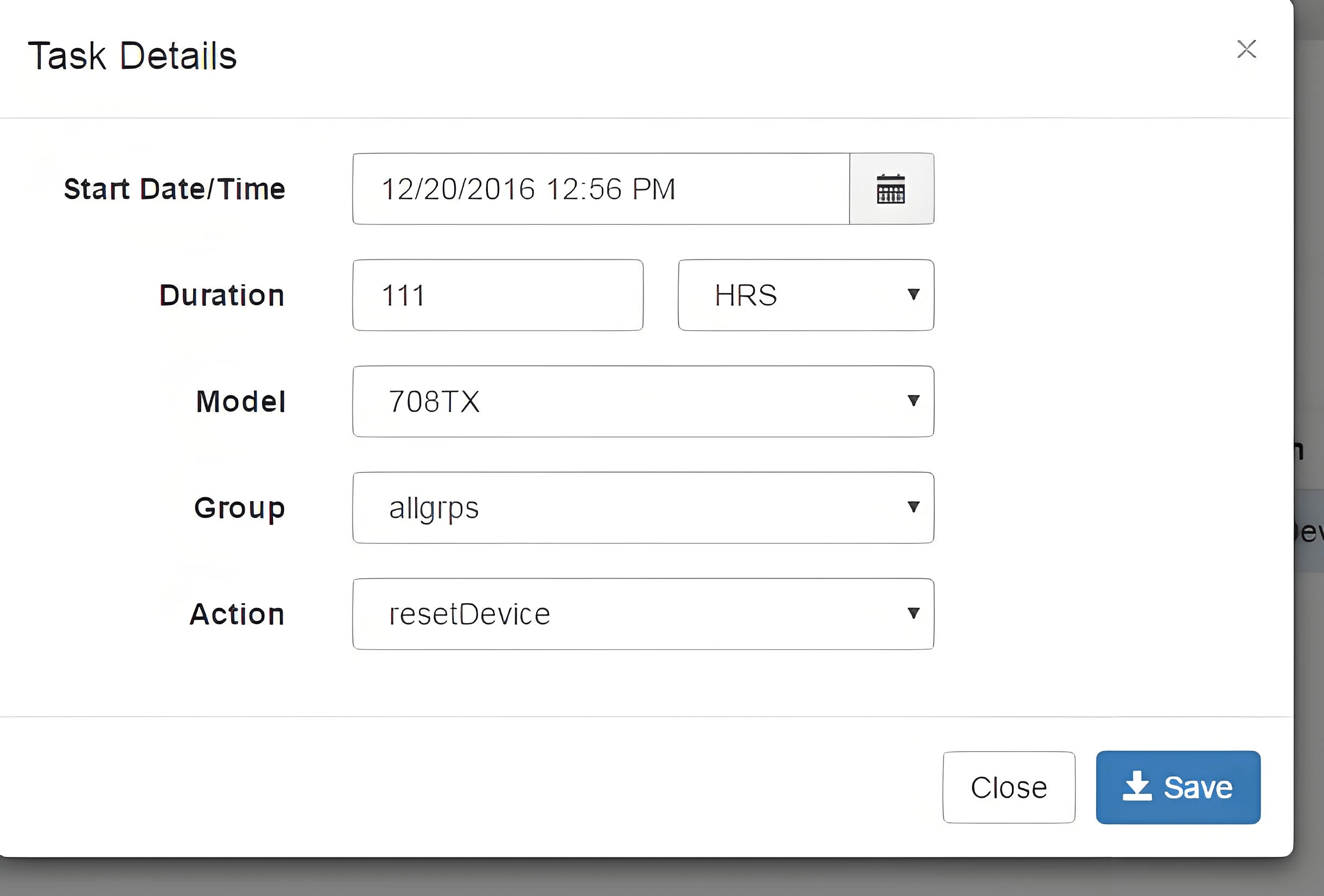

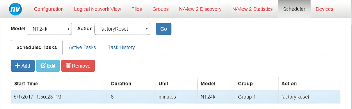

N-View™ 2 的 Scheduler 页面堪称工业网络的 “智能调度员” :
  • 固件升级自动化 :支持同时为多组设备(如 “厂区 A 所有 7000 系列”)安排升级任务,可设置 “今晚 23 点开始,超时 30 分钟自动终止”,避免人工熬夜操作。
  • 设备重置批处理 :一键将多台设备恢复出厂设置,配合 “软复位” 任务,确保配置生效。
  • 任务历史追溯 :所有操作记录自动保存,包括成功 / 失败设备列表,方便事后审计。
某物流园区使用此功能后,将季度性固件升级的耗时从48小时缩短至6小时,且零人为失误。

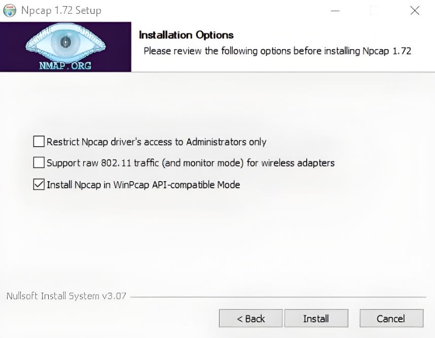

  • 系统要求 :Windows 7及以上64位系统,8GB内存,350MB 空闲硬盘空间,推荐使用Core i5及以上处理器
  • 关键步骤 :安装时需注意勾选“Install Npcap in WinPcap API-compatible Mode”, 确保网络抓包功能正常。

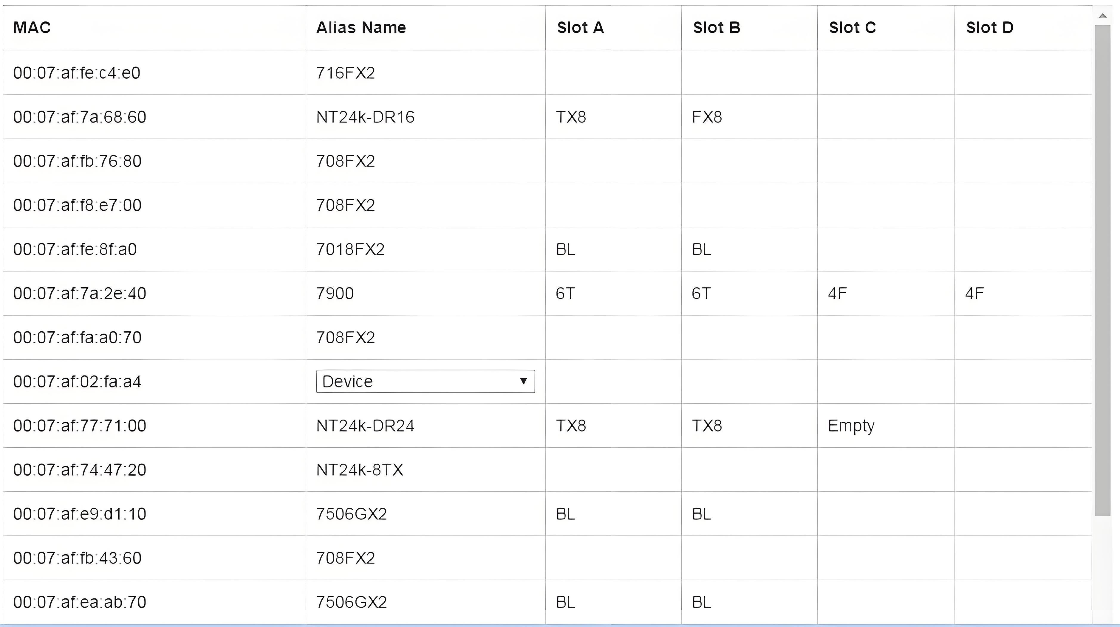

  • 扫描完成后,所有在线设备会显示在 Discovery 页面,可手动为设备添加Alias(如“车间B- 交换机”)方便识别。

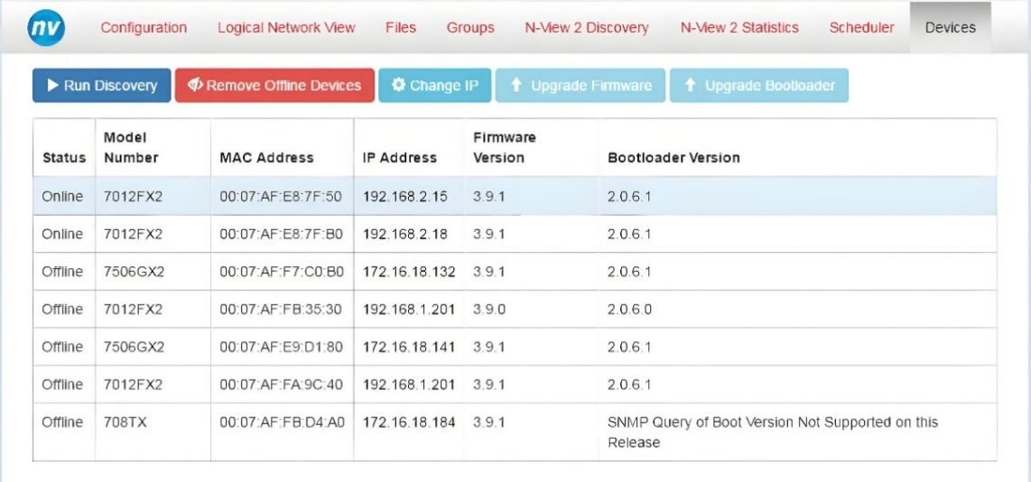

  • 固件升级 :在Files页面上传对应型号的固件文件,然后在Devices页面选择设备,点击“Upgrade Firmware” 即可。

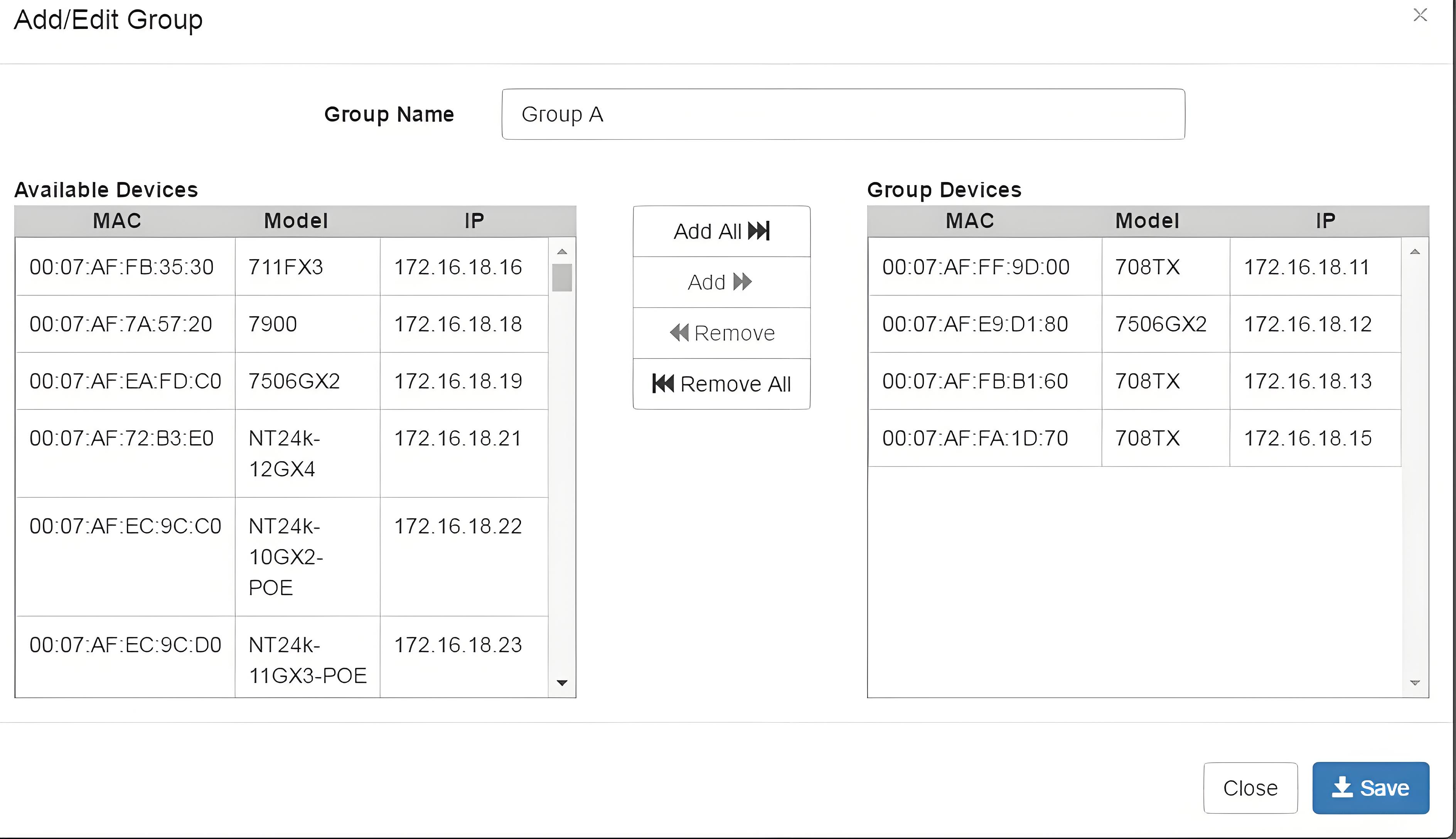

  • 分组管理 :在 Groups 页面创建 “产线 A 设备组”,后续所有操作(如升级、重置)可针对该组批量执行。
  • 任务调度 :在 Scheduler 页面设置 “每周五凌晨 1 点自动重置备用交换机”,确保设备长期稳定运行。
