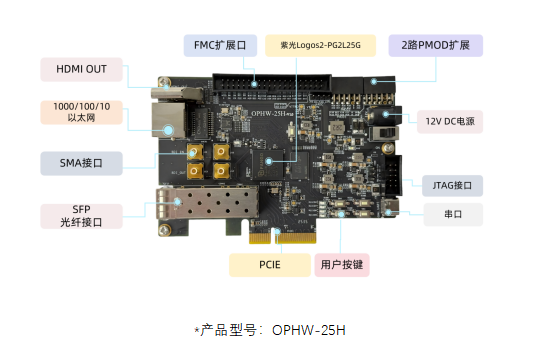

FPGA技术于5GAI及低空经济等新兴领域持续“破圈”、国产替代加速的宏大背景下,小眼睛科技联合紫光同创及电子发烧友共同发起了“拥抱开源——一起来做FPGA开发板”的项目。历时半年,集结了100多位来自各行各业的工程师智慧,我们成功打造了这款凝聚集体心血的紫光HiYou开源开发板(OPHW-25H)。
这款基于国产紫光同创Logos-2系列芯片的开发板,不仅是千元内入门级产品中唯一配备PCIe接口的轻量级利器,更实现了从硬件设计到底层代码的全方位开源,旨在为广大开发者提供一个高性价比、高扩展性的国产FPGA学习与验证平台,共同点燃技术创新的火花。
