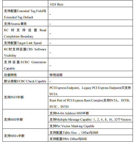

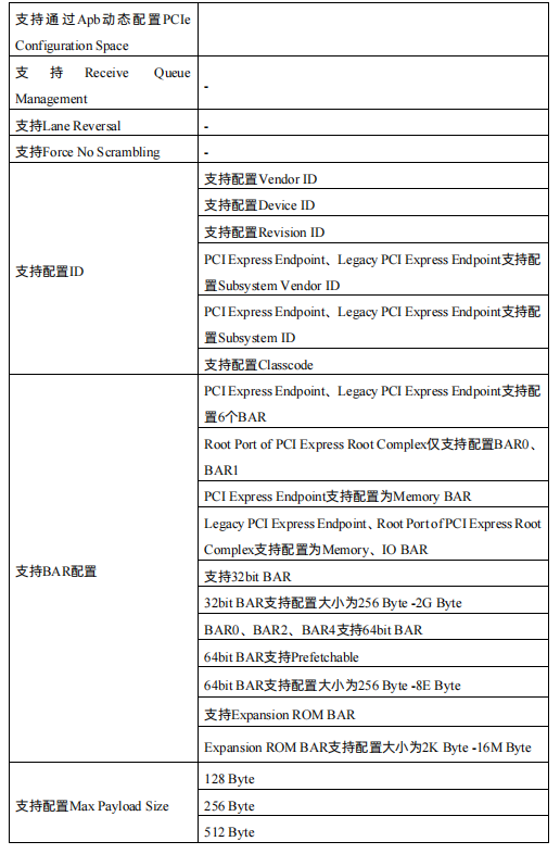

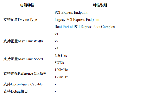

PCIE IP符合PCI Express® Base Specification Revision 2.1[8]协议和PHY Interface for the
PCI ExpressTM Architecture Version 2.00[12](数据通路扩展为32 bits)协议。

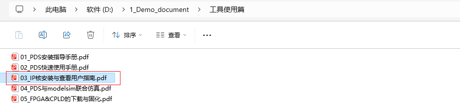

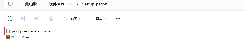

4.1. 安装 PCIE IP 核
PDS安装后,需手动添加PCIE IP,请按以下步骤完成:
PCIE IP文件:6_IP_setup_packetips2l_pcie_gen2_v1_2c.iar
图 14.4-1
IP安装步骤:请查看 工具使用篇3_IP核安装与查看用户指南
图 14.4-2

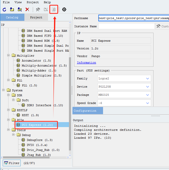

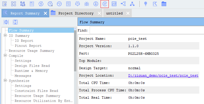

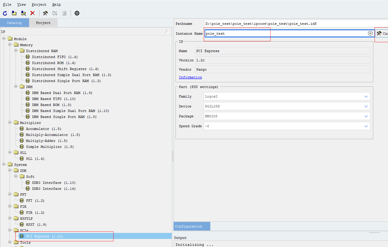

打开PDS软件,新建工程pcie_test,点开如下图标,打开IP Compiler;
图 14.4-3
图 14.4-4
选择PCIE IP,取名,然后点击Customize;

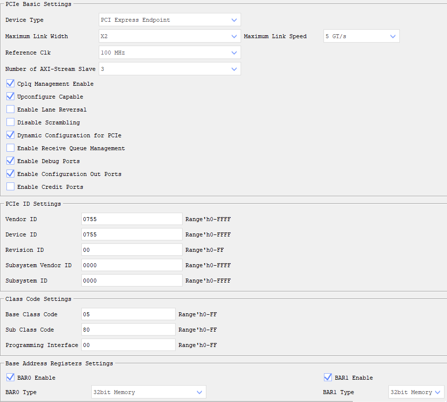

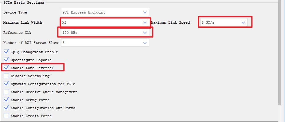

在PCIE设置界面中:根据开发板配置lane数,可选择X2,配置参考时钟,可参考下图:
图 14.4-5
需要注意的是,需要勾选上Enable Lane Reversal,否则会导致PCIE实验失败。
图 14.4-6
其他设置可保持默认,点击Generate生成PCIE IP。

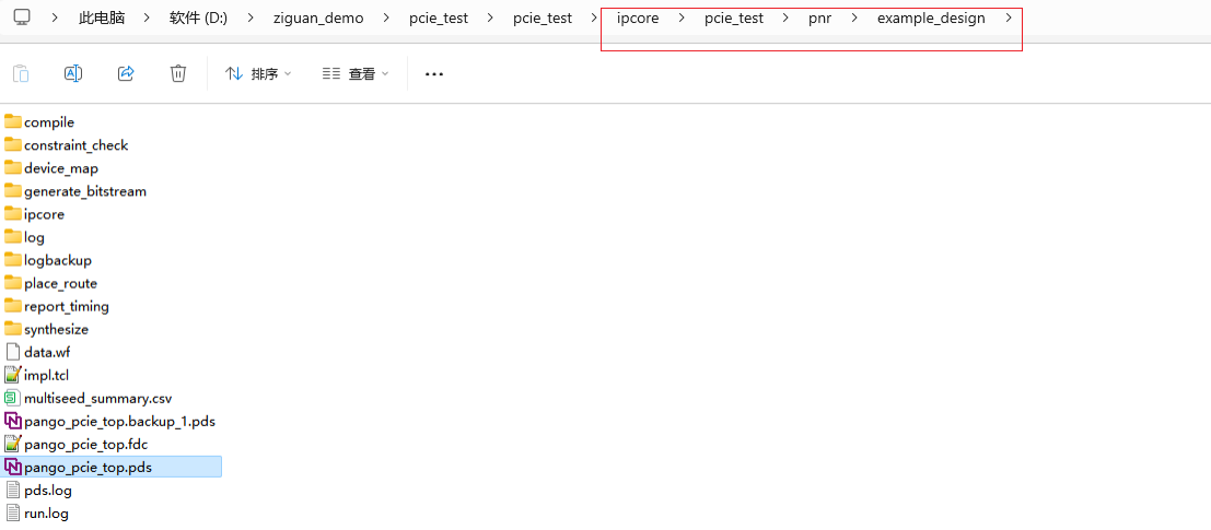

关闭本工程,按此路径打开Example工程:
Xxxxxpcie_testipcorepcie_testpnrexample_design
主要:xxxx是自己电脑的路径,后面的pcie_test及其后面的路径是固定的。
图 14.4-7

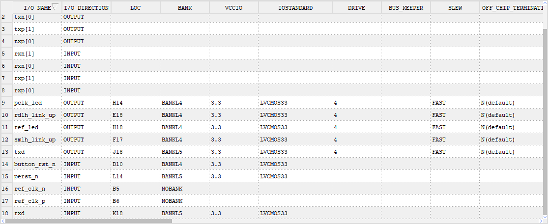

按照开发板管脚,修改相关管脚约束:
图 14.4-8
注意,像txp[0],txp[1],rxp[0],rxp[1]等差分信号都不需要约束。其中txd和rxd是串口。
