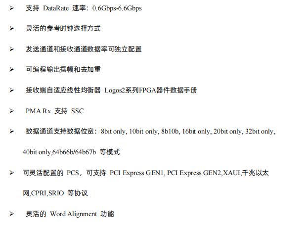

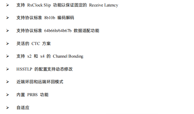

OPHW-25内置了线速率高达6 .6Gbps 高速串行接口模块,即HSSTLP,包含1个HSSTLP,共4个全双工收发LANE,除了PMA,HSSTLP 还集成了丰富的PCS 功能,可灵活应用于各种串行协议标准。在产品内部,每个HSST 支持1~4 个全双工收发LANE。HSST 主要特性包括:

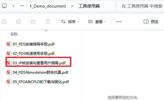

PDS安装后,需手动添加HSST IP,请按以下步骤完成:
(1)HSST IP文件:选择1_9.iar
图 13.3-1
(2)IP安装步骤:请查看“工具使用篇3_IP核安装与查看用户指南”
图 13.3-2

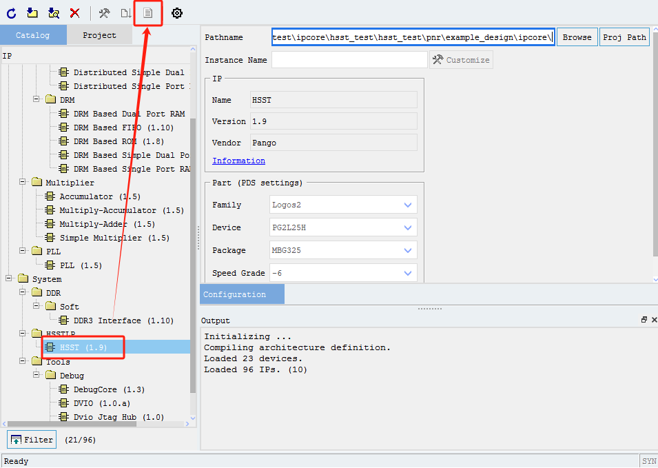

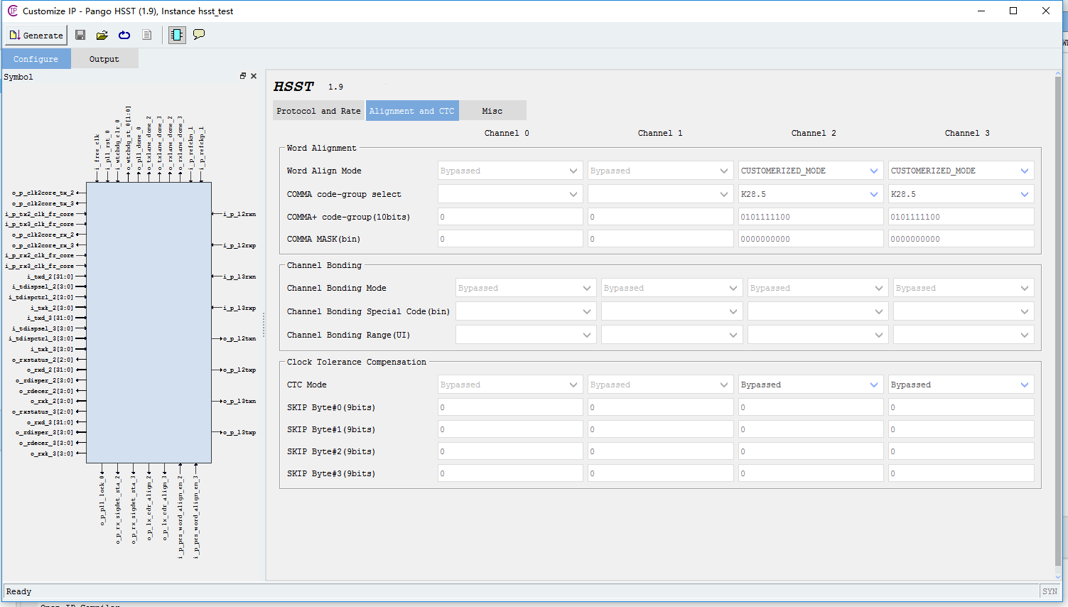

3.2.光纤通信测试例程

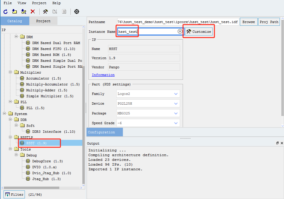

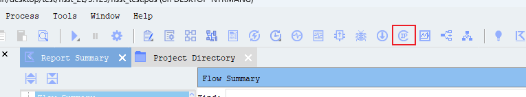

打开PDS软件,新建工程hsst_test,点开如下图标,打开IP Compiler;
图 13.3-3
选择HSST IP,取名,然后点击Customize;
图 13.3-4

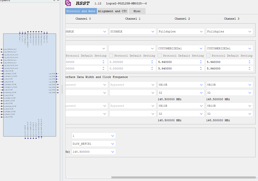

在HSST设置界面中Protocol and Rate按照如下设置,Channel0 Channel1为DISABLE, Channel2 Channel3为Fullduplex:
图 13.3-5

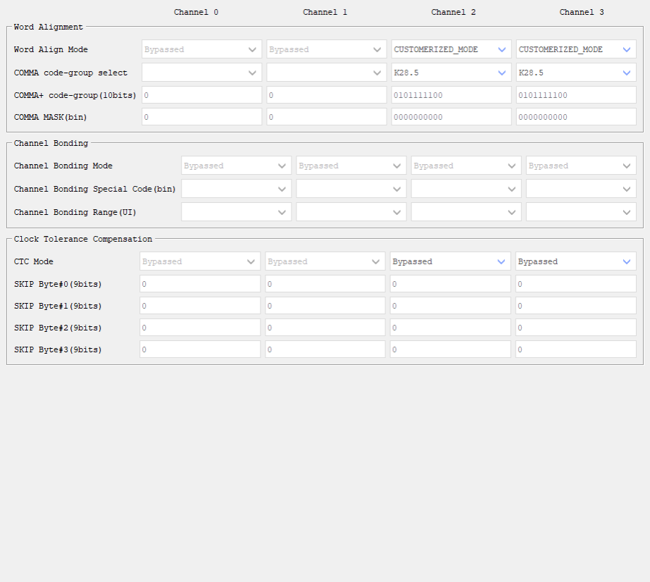

Alignment and CTC按照如下设置:
图 13.3-6
Misc按照如下设置,点击Generate可生成HSST IP;
图 13.3-7

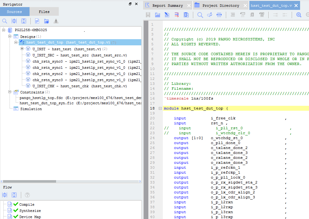

关闭本工程,在IP保存路径下打开IP Example工程:
图 13.3-8
为了能在开发板上运行,需对顶层文件hsst_test_dut_top的复位进行修改,详情请查看例程顶层文件:
图 13.3-9

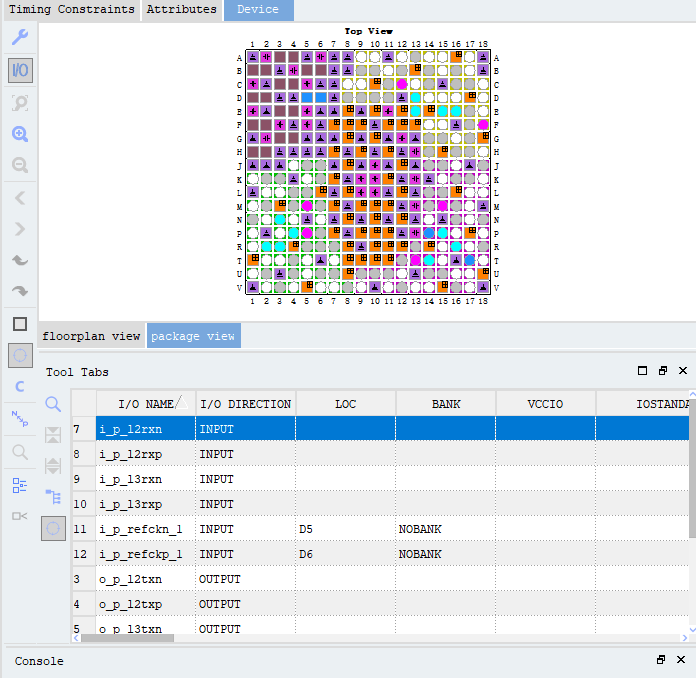

修改管脚分配,详情请查看原理图或10_hsst_test例程;
图 13.3-10

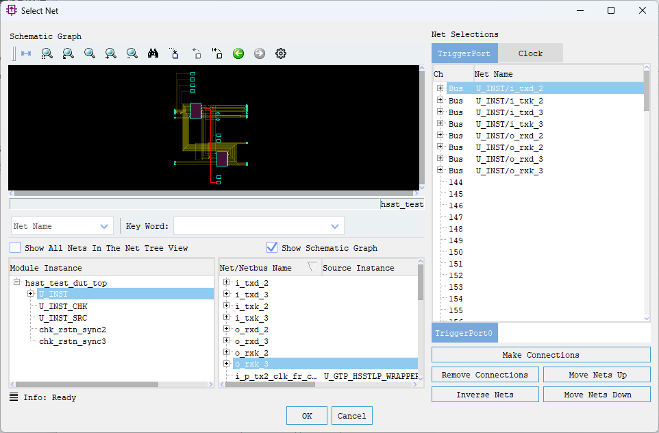

进行Debugger插核操作。
图 13.3-11

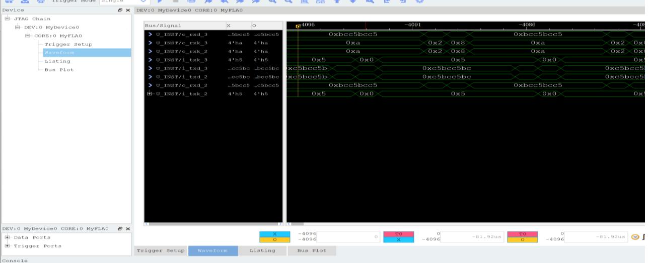

4.实验现象
注:例程位置:2_Demohsst_testipcorehsst_testpnrexample_design
图 13.4-1

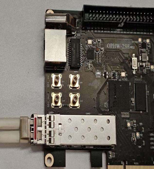

把光纤两端接入SFP0接口(用户需购买光模块),进行Debugger在线调试,可看到窗口中发送和接收的数据一致的。
图 13.4-2
说明:
K码对应的是bc,当该字节为bc时,K码为1。所以当K码变化规律固定,且数据只出现移位时,数据是正确的。
例如收到的数据是0xbcc5bcc5,该数据为32bit,对应4字节,与rxk相对应,所以此时bc码出现在第2个字节和第4个字节。所以对应的o_rxk为4’b1010即16进制为4’ha,也就是Debugger显示的0xa。

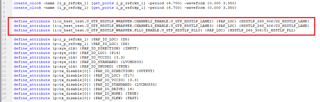

2、例程文件的管脚约束需要将这里保留
