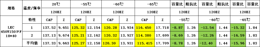

针对上述痛点,永铭电子推出的耐低温LKC系列450V 150μF液态引线型铝电解电容器。该系列通过独家电解液配方与结构优化,将工作温度范围从-55℃~+105℃拓展至-65℃~ +105℃,并在-65℃严苛条件下实现了极低的容量衰减。、
注:以上数据来自永铭实验室实测(2个样本平均值),-55℃下容衰平均值在-8.78左右,-65℃下容衰平均值在-15.96左右。

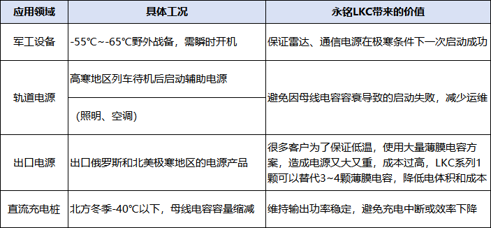

04典型应用场景与推荐规格
2e8171c8-5041-11f1-ab55-92fbcf53809c.png【推荐规格】
