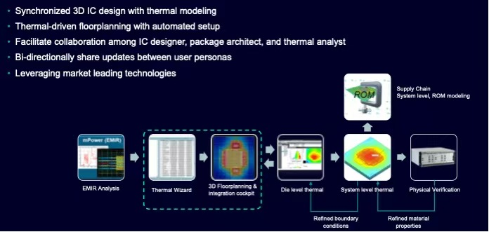

仿真还有其他需要考虑的因素。“如果你只是想构建一个仿真模型,那就会比较复杂,”西门子EDA的Vass-Vernai说道。 “你需要对工具、网格划分技术、物理学等方面有深入的了解,这有时需要多年的经验积累。我们一直致力于让这些工具普及化。例如,如果你仅仅从半导体仿真的角度来看这些工具,你会发现,其核心理念是创建一个类似电子表格或输入框的东西。你输入标准封装样式的所有细节。然后,工具会构建模型、进行网格划分并进行配置。我们一直在努力降低仿真的门槛。在芯片堆叠方面,这一点尤为重要,因为你需要确保电气设计师能够快速做出决策。问题在于,这种基于电子表格的输入模板已经不再适用,因为封装不再标准化。这取决于你使用的技术、你的工程技能、你的想象力以及你构建的封装架构类型。我们仍然需要降低仿真的门槛,但我们可以用我们熟悉的方式来实现。”
与此同时,这也推动了封装数字孪生技术的开发。当架构师定义布局、芯片布局、堆叠方式、中介层材料、连接方式和网表时,他们实际上已经生成了仿真所需的大部分机械信息。与其构建单独的仿真工具并依赖仿真工程师后续重建模型,不如将这些电气定义转化为多物理场模型。虽然仍需进行一些设置,例如材料属性、功率分配和边界条件,但目标是尽可能简化流程。这样,电气封装设计人员就可以在工作流程的早期阶段,利用其初始设计生成数字孪生的热力学或热机械版本。
