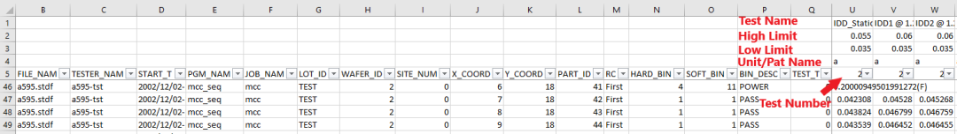

一行命令,STDF 秒变 CSV
stdf-reader 最核心的功能就是把 STDF 文件里的 PTR(参数测试记录)、FTR(功能测试记录)、MPR(多参数测试记录)等关键数据提取出来,输出成 CSV 文件,方便你进一步分析。CSV 格式大家都认识,Excel、Python、Pandas 随便处理。
pipinstall stdf-readerstdf-reader convert-csv your_file.stdf
完事了。同目录下会生成一个your_file.stdf_csv_log.csv,打开就能看。
不止转 CSV。如果你需要更详细的原始数据(包括所有 record type),可以用convert-xlsx直接输出 Excel 表格,每个 record 一张 worksheet,想看什么一目了然。

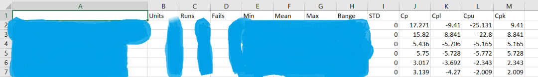

自动出分析报告
导入提取好的 CSV,一条命令生成 Excel 报告,自动帮你算好均值、标准差、最大值、最小值,还有 CP 和 CPK。不用自己写公式,不用自己画表,打开就能交差。
stdf-reader report your_file.stdf_csv_log.csv

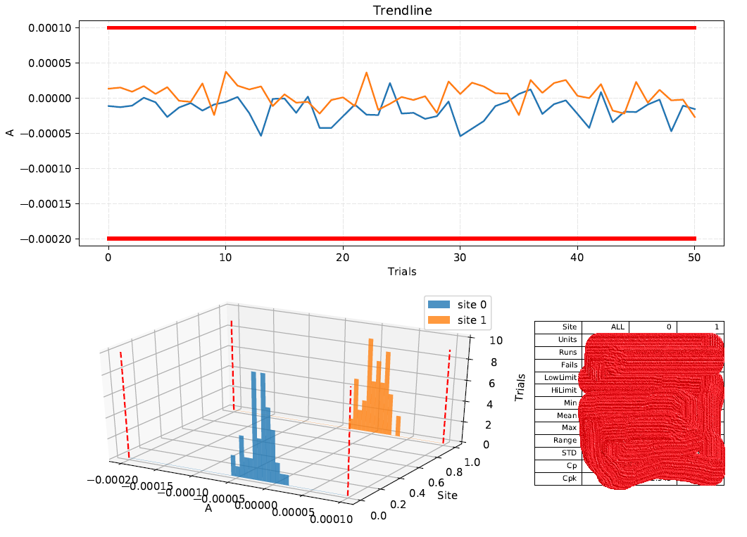

PDF 图表一键生成
趋势图、直方图、Wafer Map,选好测试项直接出 PDF。拿去开会汇报、写报告都很方便。
# 生成所有测试项的图表stdf-reader pdf your_file.stdf_csv_log.csv --all
# 或者只看特定的测试项stdf-reader pdf your_file.stdf_csv_log.csv --regex"IDD.*"
批次对比和 Site 对比
想看两个 lot 之间有没有差异?想对比不同 Site 的测试结果是否一致?correlation 和 site-to-site 报告帮你搞定。
# 批次对比stdf-reader correlation lot1.stdf lot2.stdf
# Site 对比stdf-reader s2s your_file.stdf_csv_log.csv --cherry-pick"1,3,5"

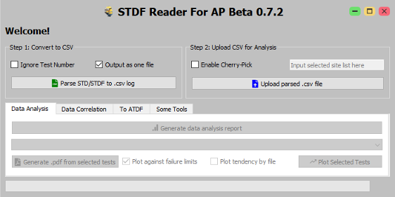

两种用法:命令行和图形界面
stdf-reader 同时提供 CLI 和 GUI 两种使用方式,各有各的场景。
命令行(CLI)适合批量处理和自动化场景。写个脚本一次性处理几十个 STDF 文件?没问题。丢给 AI 让它帮你分析测试数据?也没问题,CLI 天然适合这种工作流。
# 批量转 CSVstdf-readerconvert-csv*.stdf-omerged_output
# 列出所有测试项stdf-readerlist-testsyour_file.stdf_csv_log.csv
# 筛选特定测试项stdf-readerextract-testsyour_file.stdf_csv_log.csv--regex"VDD.*"
图形界面(GUI)适合日常分析,点点鼠标就能用。不想敲命令的时候,打开 GUI,选文件、选测试项、生成报告,全程可视化操作。
# 安装 GUI 版本pipinstall stdf-reader[gui]
# 启动stdf-reader-gui
怎么选?如果你每天都在处理 STDF,建议两个都装。写脚本用 CLI,日常看数据用 GUI,各取所长。
