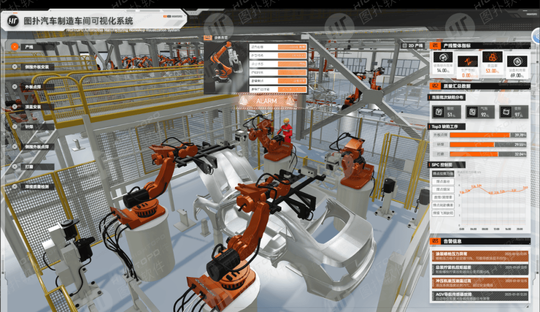

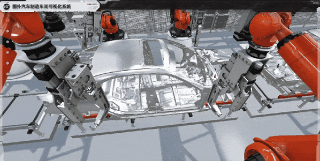

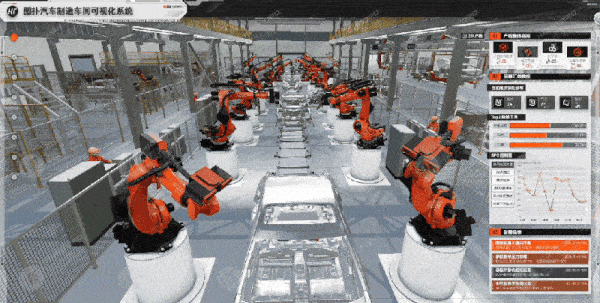

车间布局

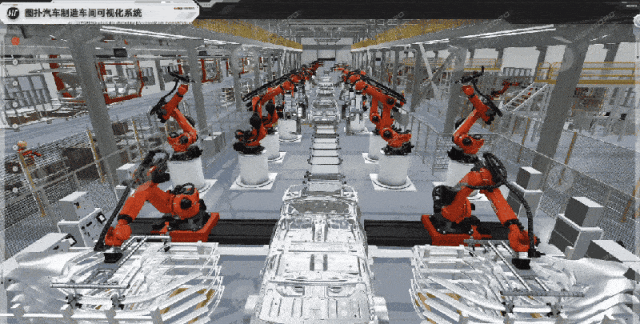

系统采用轻量化 HT Web 3D 建模技术,对汽车焊装车间物理空间进行高保真实景孪生还原,完整复现车间内部框架结构、总拼产线核心设备设施、工艺动线,涵盖辊床排布、工业机器人安装点位、物料存放区域、输送线走向、安全防护区域等全场景细节,实现车间布局的数字化、可视化呈现。
系统具备可交互、可缩放、可漫游特性,管理人员无需亲临生产现场,即可通过系统直观掌握车间整体布局与设备空间分布关系,精准定位设备位置、物料流转路径。为生产规划、流程优化、产能扩容提供直观、精准的空间参考,彻底打破传统车间布局“看不见、改不了、调不准”的信息壁垒,助力车间布局实现最优化配置。

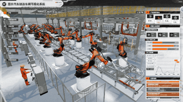

生产流程
为实现生产过程的精准管控,图扑 HT 平台对总拼产线关键工序进行层级化、标准化拆解涵盖侧围外板安装、外板点焊、顶盖定位安装、钎焊加固、表面打磨、焊接质量在线检测等全生产流程。通过工业以太网与 OPC UA 协议,系统实时对接现场 PLC机器人控制器、视觉检测设备等终端,实现设备运行数据、工序执行数据的采集与传输,机器人轴臂、抓手、焊枪等可活动部件实现低延迟联动,生产动作与现场实际同步呈现。

管理人员可通过系统实时监控每一道工序的执行状态、作业参数、完成进度,精准把控生产节奏,及时发现工序衔接不畅、设备动作异常等流程瓶颈,提前干预调整,保障生产连续性,同时为工序优化、产能提升提供精准的数据支撑。
在自动化生产场景中,工业机械臂凭借高精度、高稳定性、高柔性的核心优势,成为总拼产线焊接、装配、搬运、检测等关键工序的核心执行设备——尤其在汽车焊装总拼车间,多关节机械臂可完成车身侧围、顶盖、地板等关键部件的精准点焊、钎焊作业,定位精度可达 ±0.01mm 毫米级,直接决定车身焊接质量与生产效率。
图扑软件利用自研 HT 产品数字孪生搭建的工业产线机械臂数字孪生环境,使机械臂的每个动作、每次维护和每次故障都能在虚拟空间中得到映射和分析。不仅提高了机械臂的运行效率,还通过预测性维护降低了意外停机的风险。
设备告警

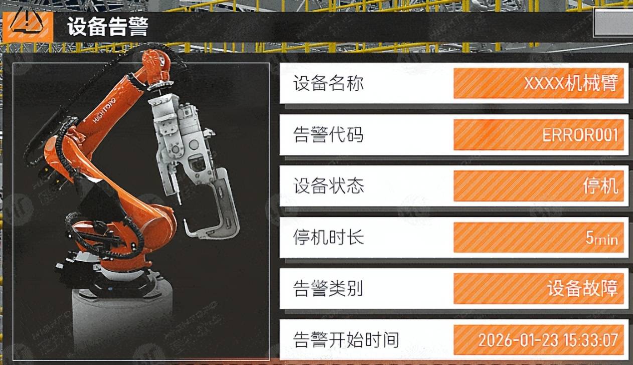

设备告警与故障闭环管控是保障焊装产线连续运行、规避批量质量风险、降低非计划停机时长的关键环节。图扑 HT 系统针对焊装车间场景告警事件进行分类管控,覆盖以下告警场景:
设备本体故障告警:焊接机器人关节扭矩异常 / 卡滞、伺服电机过热、焊枪喷嘴堵塞、传送带驱动单元故障、定位夹具精度偏移等核心设备故障;
工艺节拍异常告警:单工位作业时长超出预设节拍阈值、工序间转序等待超时、产线停线时长超限等生产节奏异常;
工艺参数越限告警:焊接电流 / 电压偏离工艺窗口、焊接气压 / 液压波动超出 ±2% 阈值、传送带线速度波动超标等关键工艺参数异常。
系统针对触发告警的设备孪生体,采用红色高亮动态闪烁的方式在三维场景中进行全域定位,同时自动弹出 2D 告警面板,呈现设备编码、工位编号、告警代码、故障等级、实时状态、停机时长、告警触发时间等全维度信息。支持基于故障影响范围、停机风险等级进行告警分级管控。无论是部件故障、视觉检测系统异常,还是工艺参数小幅越限,均能及时触发分级预警,助力运维人员快速完成故障定位,提升处置响应速度。

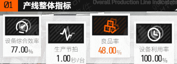

产线运营指标看板
实时展示设备综合效率(OEE)、生产节拍、良品率、设备利用率、产能完成率等核心数据,通过仪表盘、趋势图直观反映产线整体运行水平。
设备综合效率(OEE):综合设备、性能效率、合格品率三大维度,效率越高表明设备故障停机少、运行速度达标、产出合格产品占比高;
良品率:符合质量标准产品占总产出的比例,是衡量质量管控水平的关键指标,该指标偏低直接反映质量管控存在短板,需针对性优化工序参数或设备状态;
生产节拍:单件产品从投入到产出的平均时间,节拍越短,单位时间产能越高,直接反映产线生产效率。

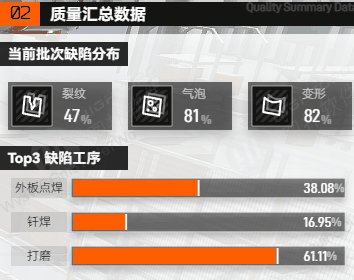

质量汇总分析看板
通过 HT Drawing 丰富的图表组件,实时展示当前生产批次的车身焊接缺陷分布、缺陷检出率,自动排序输出 Top3 高风险缺陷工序与缺陷类型,锁定质量管控靶点,为焊接工艺优化、参数迭代、人员技能提升提供明确的数据支撑,助力车身焊接质量的持续改进。

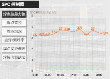

SPC 统计过程控制看板
实时动态展示关键质量参数的变化趋势,如焊点拉剪力值、焊点直径、熔深、虚焊/漏焊率、焊点间距偏差、焊接飞溅缺陷率等。通过设定上下限阈值,实现质量异常提前预警,助力管理人员实现质量过程管控,规避批量质量问题发生。

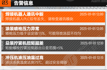

告警信息看板
图扑 HT 平台对全时段产线告警事件进行全生命周期记录,按告警严重等级、触发时间、处置状态进行多维度排序展示,完整留存告警触发、处置、闭环的全流程数据,方便管理人员开展告警根因追溯、故障模式分析、设备预防性维护策略优化,从源头降低同类故障的复发率,提升设备全生命周期管理水平。

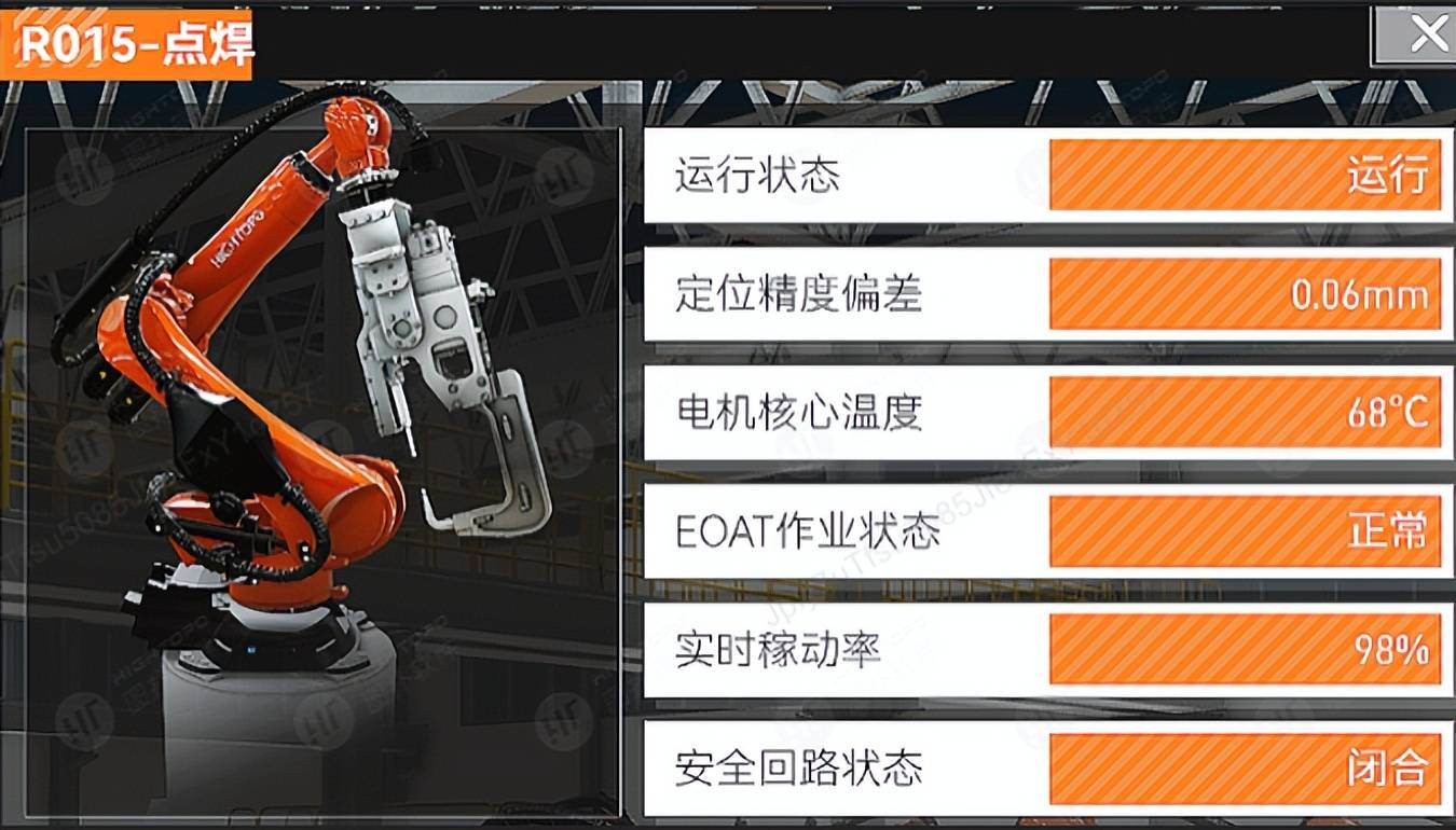

设备状态
设备的稳定运行是产线高效运转的基础,传统设备运维模式依赖人工巡检,存在巡检不全面、故障发现不及时、运维成本高、设备寿命短等痛点。HT 平台实现对设备状态的多维度可视化监控,管理人员点击系统中的任意设备,即可快速查看其运行数据,实现设备状态“一目了然”,无需逐一现场巡检。
运行状态:实时展示设备当前“运行/待机/停机/故障”的工作模式,快速掌握设备利用情况;
定位精度偏差:机器人实际作业位置与标准位置的偏差值,直接反映机器人作业精度,偏差超出阈值时及时预警,避免影响产品质量;
电机核心温度:驱动电机内部实时温度,直观体现电机健康状态与负荷情况,温度异常时预警,避免电机烧毁,延长电机使用寿命;
EOAT 作业状态:机器人末端执行器(抓手、焊枪等)“闭合/张开/卡滞”状态,及时发现执行器故障,避免影响工序执行;
实时稼动率:设备实际运行时间占计划运行时间的比例,反映设备利用效率,为设备运维、生产计划优化提供支撑;
安全回路状态:安全防护系统“闭合/断开”状态,保障设备运行安全与操作人员人身安全,避免安全事故发生。

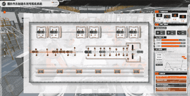

2D 产线视图
结合不同管理场景的需求,图扑 HT 除提供 3D 视图外,还可提供低代码 SCADA/HMI/MMI 产线组态模式,以简洁清晰的矢量图形式,还原总拼产线机器人、辊床、输送线、物料区等设备的位置布局与连接关系,去除冗余细节,聚焦管控要点。
2D 组态图通过实时对接车架实时点位数据与机器人运行状态数据,动态标注设备运行状态、生产进度、告警信息,管理人员可快速掌握产线全局运行情况,无需切换三维场景即可完成基础管控操作,有效提升管理效率,适配快速巡检、全局调度等轻量化管理需求。

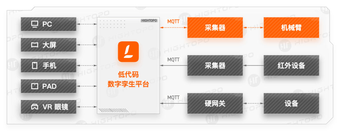

超低时延采集关键技术点
采集
采集环节是实现低时延可视化的基础,核心围绕协议支持、物理接口、工作模式及采集周期关键点优化,确保数据采集高效、快速。
■协议批量采集支持:为实现设备测点数据的低时延采集,需优先选用支持批量读取功能的通信协议,通过批量获取测点数据,替代逐点读取的方式,有效缩短采集总耗时,保障采集效率符合项目需求。
■物理接口:数据采集器或采集网关与被采集设备的物理接口,以串口和网口最为常见。由于串口速率有限,在数据传输速度和并发处理能力上远不及网口。因此,对于具备网口的被采集设备,优先选用网口作为采集物理接口,进一步降低采集时延。
■轮询和订阅:采集协议最常用的工作模式为轮询,即按设定周期持续读取所有测点,即便大部分测点无数据变化。这种模式存在明显弊端:
重复读取无变化测点,浪费时间;
全量数据传输,数据量大且时延增加。而 OPC UA 等部分协议支持订阅模式,被采集设备仅在数据变化时主动推送变化测点,无需持续轮询,对于测点多、数据量大的场景,可显著优化时延。
■采集周期:在轮询模式下,需定期读取数据,采集周期需大于等于单次轮询所需时间,确保数据采集的完整性和及时性,避免因周期设置不合理导致的时延异常。
传输
采集到的数据需高效传输至显示端,传输环节的协议选型、性能指标及优化方式,直接影响可视化系统的实时性。
■传输协议:为保障数据实时性、降低带宽与资源消耗,同时提升网络适应性,优先选用 MQTT 传输协议。对于基于 Web 的孪生解决方案,需通过推送保证数据实时性,因此 WebSocket、SSE、MQTT in WebSocket 也是首要考虑的协议。
■传输性能指标:协议落地的软件或设备性能,直接决定传输时延与质量。以 MQTT 协议为例,不同厂家提供的 MQTT broker 软件,在 MQTT v5.0 支持性、单节点最大连接数、消息吞吐量(条/秒)、集群能力、资源占用等指标上差异显著。实际选型时,需结合项目测点数量、采集周期、硬件性能等因素综合评估,确定最优落地方案。
■传输优化:与采集阶段类似,实际项目中大部分测点数据变化频率较低,全量数据传输会大量占用带宽、消耗资源。采用推送变化数据的方式,可大幅减少数据传输量,实现更快的传输速度和更低的资源消耗,进一步降低传输时延。

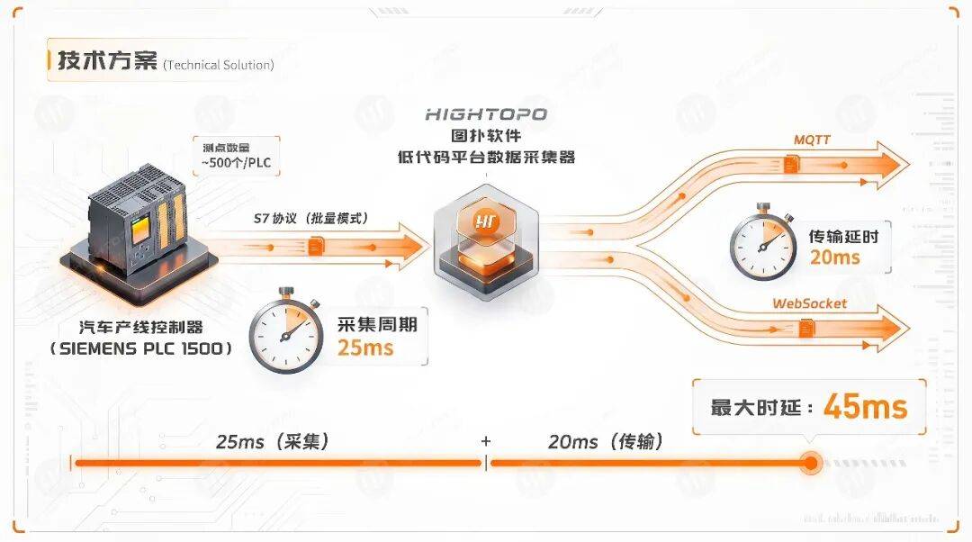

图扑 45ms 时延的汽车制造三维场景
技术方案
汽车产线控制器(被采集设备)西门子 PLC 1500 系列
采集协议:西门子厂家协议 S7,批量模式
测点数量:约 500个/PLC
数据采集器:图扑软件低代码平台数据采集器
传输方案:MQTT + WebSocket
性能指标
采集周期:25ms
传输时延:20ms
最大时延:采集周期+传输时延=45ms

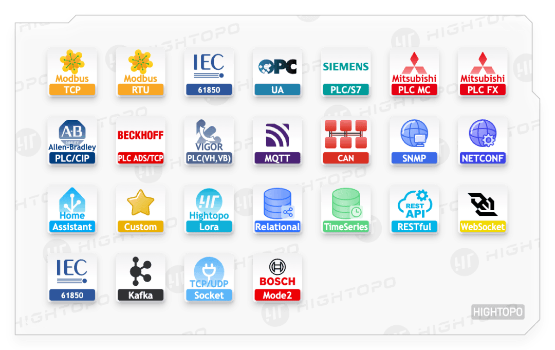

已支持采集协议
本案例通过采集器获取设备实时数据并执行控制命令。系统可接入工业产线的各类设备,支持多种接入协议:
