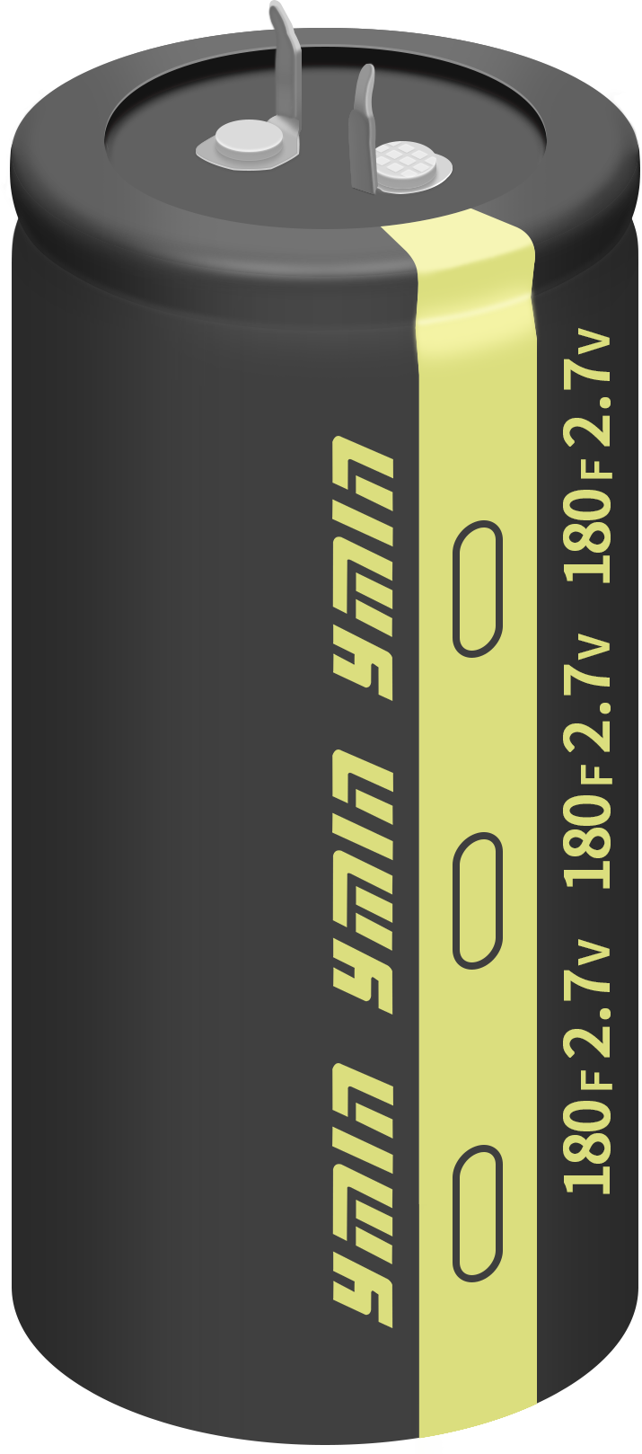

具体到产品规格,永铭推荐使用牛角型双电层超级电容SDN系列单体,规格为180F/2.7V/25×50mm,单体ESR低至8mΩ。系统配置上,采用5只单体串联组成13.5V模组,再将4个这样的模组并联(5S4P),单机合计20只单体。这样配置后,模组额定电压约13.5V,在实际12V系统中可正常工作且留有余量;并联后总有效容量提升为单组串联模组的4倍,放电能力大幅增强,保持电压更加平稳。
SDN 2.7V 180F 25*50单体
在实际应用中,导入该方案后,SSD在突发掉电时可以获得更平稳的保持电压和更长的有效写入窗口,缓存数据、FTL映射与关键元数据完成落盘的概率显著提高。对于AI高IOPS场景,也能更从容地覆盖高密度写入的最后动作。该方案可替代传统小容量储能、电池型后备单元,以及那些仅能短暂支撑却难以覆盖完整写入窗口的PLP设计路径。
