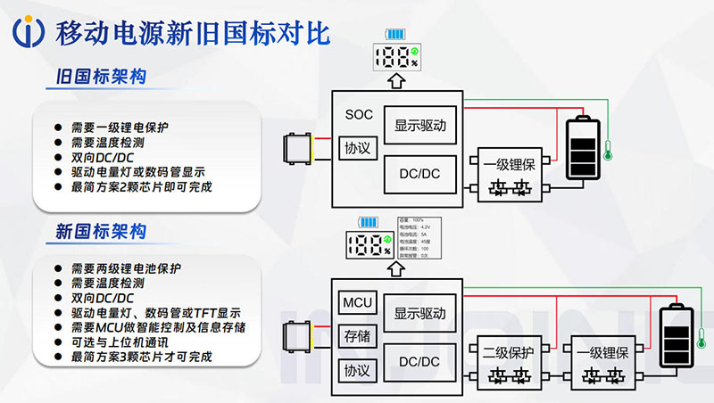

新国标核心要求解读:智能监测与异常禁用
新国标提出7项智能监测要求,涵盖电压温度监控、异常数据记录、电池信息录入、多种读取方式、数据有效性保障、±10%范围内的高精度计时,以及UI风险评估提示。
针对锂离子电池,设定了两项异常禁用条件:当电压低于标称截止电压的0.5倍且持续10秒,或高于上限电压0.3V且持续10秒时,设备须立即锁定并禁止继续充放电。

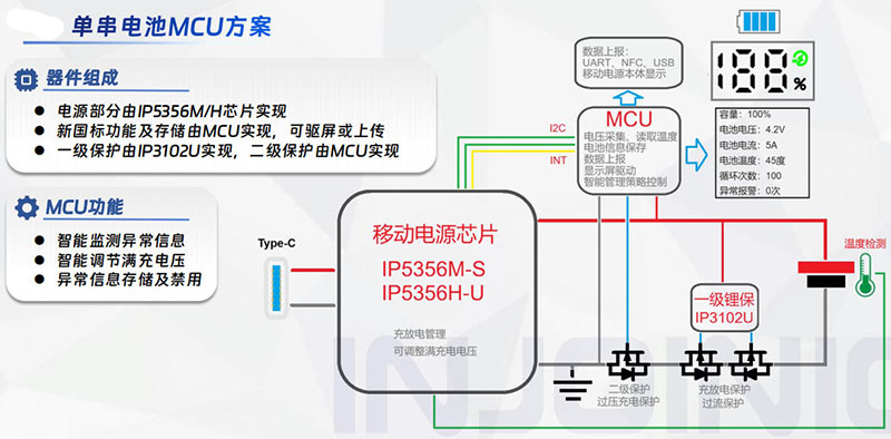

面向成本敏感的小功率新国标移动电源产品,至为芯推出了结构简化的本地显示方案。
方案以常规锂电保护芯片为一级安全防护,由外部MCU承担二级保护、数据记录、异常判断及计时等智能控制逻辑。
交互上,MCU直接驱动数码管或单色屏,呈现电量及基础状态的本地实时信息。该方案省去了复杂的通讯模块,在满足新国标基本合规要求的同时,有效控制BOM成本。
单串电池MCU方案

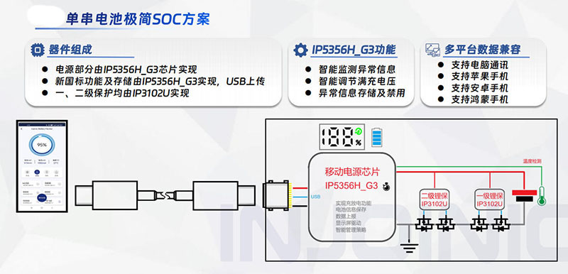

单串电池极简 SOC 方案采用IP5356H_G3+IP3102U精简架构设计。
由 IP5356H_G3 集成充放电控制、电池信息存储、数据上报、显示屏驱动及智能管理策略, 内置新国标功能与数据存储,支持 USB 上传数据;同时可智能监测工况异常、自适应调节满充电压,具备异常记录与安全禁用机制。
搭配 IP3102U 实现锂电池一、二级全维度保护,保障电池安全。
兼容电脑、苹果、安卓、鸿蒙设备多平台通讯,兼具高安全性、智能化与强通用性。

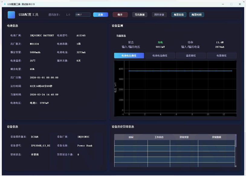

单串电池极简 SOC 方案
PC软件界面

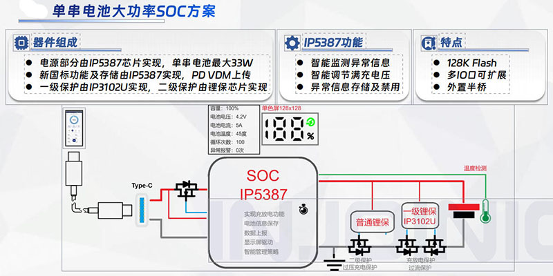

单串电池大功率 SOC 方案
单串电池大功率 SOC 方案以 IP5387 为主控,支持单串电池最高 33W 大功率充放电。集成新国标功能、PD VDM 与 USB 数据上传功能,可实现电池信息存储、数据上报及显示屏驱动。采用 IP3102U 一级保护搭配锂保二级保护,双重防护安全性更高。内置 128K Flash 存储空间,多 IO 口支持功能拓展,外置半桥适配大功率工况。同时具备智能异常监测、满充电压自动调节、故障存储禁用及智能管理策略,集成度高、性能稳定、拓展性强。
单串电池大功率 SOC 方案

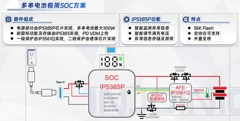

多串电池极简 SOC 方案
多串电池极简 SOC 方案以 IP5385P 为核心主控,支持多串电池 100W 大功率应用,高度集成新国标功能、PDVDM 上传、充放电控制、电池信息存储、数据上报、屏幕驱动及智能管理等全功能。搭配 IP3561Q 一级保护与锂保芯片二级防护,构建双重安全屏障。
芯片自带 56K Flash、兼容全快充协议,采用外置全桥设计,可智能监测运行异常、自适应调节满充电压,支持异常存储锁定。整体架构极简、集成度高,精简外围电路,兼具高安全性、强适配性与智能管控能力,有效降低研发与物料成本。
多串电池极简 SOC 方案

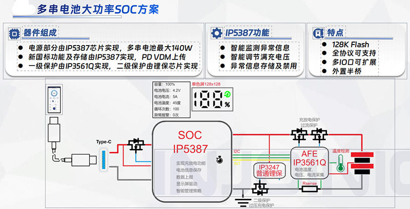

多串电池大功率 SOC 方案
本款多串电池大功率 SOC 方案以 IP5387 为主控核心,支持多串电池最大 140W 大功率输出。芯片集成新国标功能、PDVDM 数据上传、充放电控制、电池信息存储、数据上报及显示屏驱动等功能,搭载智能管理策略。
配置 IP3561Q 一级保护与锂保二级保护,双重防护更安全。IP5387 内置 128K Flash,兼容全快充协议,配备可扩展多 IO 口与外置半桥架构,可智能监测故障、自适应调节满充电压,支持异常记录与锁定禁用,兼具高性能、高安全性与强拓展性。
多串电池大功率 SOC 方案

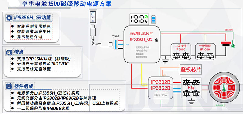

单串电池15W磁吸移动电源方案
本方案以IP5356H_G3为电源核心,IP6802B/IP6862B实现磁吸无线充,IP3066提供一二级全链路保护,构建高集成、智能安全的 15W 移动电源解决方案。支持EPP15W 认证,无线充无需额外 DC/DC,降低设计成本与体积,且具备自唤醒功能,提升使用便捷性。
IP5356H_G3 集成新国标合规监测、智能异常管理与满充电压调节,实现充放电高效控制、电池信息存储与 USB 数据上报。IP3066 保障过压 / 过流 / 过温等多重安全防护,配合智能管理策略,兼顾性能与可靠性,适配单串电池移动电源的高效开发需求。
单串电池15W磁吸移动电源方案

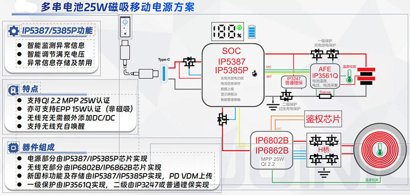

多串电池25W磁吸移动电源方案
本方案采用 IP5387/IP5385P 电源管理芯片与 IP6802B/IP6862B 无线充芯片,打造多串电池 25W 磁吸移动电源。支持 Qi2.2 MPP 25W 与 EPP 15W 认证,无线充无需额外 DC/DC 且具备自唤醒功能。
集成新国标合规设计,通过 PDVDM 实现数据上传、电池信息存储与智能管理。内置多重安全保护,一级防护由 IP3561Q 承担,二级由 IP3247 或锂保实现,配合芯片智能异常监测与电压调节,安全可靠。高集成度简化外围电路,兼具高效充放电与全面保护,适配多场景快充需求。
多串电池25W磁吸移动电源方案
