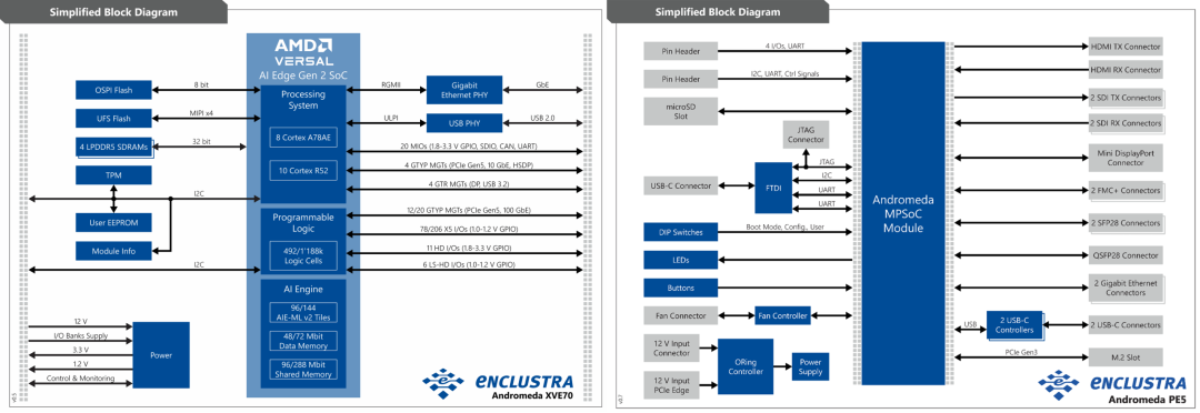

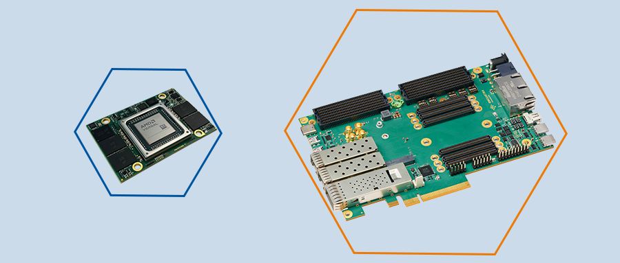

二、联合方案的核心:模块化平台 + 异构计算架构
该系统基于以下核心组合:
Enclustra Andromeda XVE70 SoM
Enclustra Andromeda PE5底板
AMD Versal AI Edge Gen 2异构计算平台
这一架构的设计重点在于:通过模块化与异构计算结合,降低系统复杂度,同时提升处理确定性。
Andromeda XVE70核心板+Andromeda PE5底板
Andromeda XVE70+Andromeda PE5结构框图

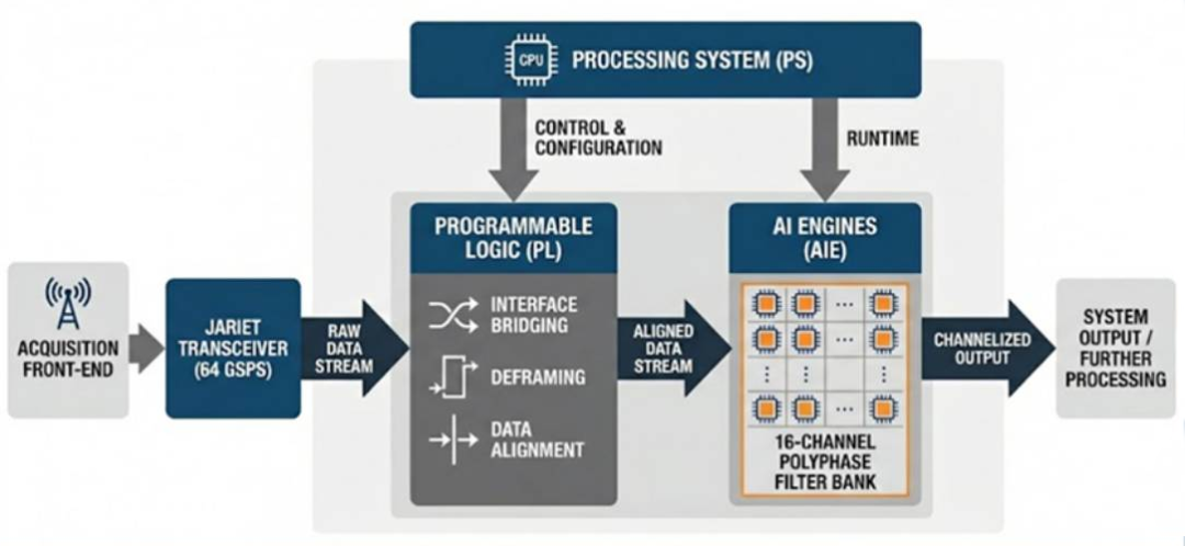

3. 面向实时处理的信号链设计
系统支持包括多相信道化在内的典型信号处理结构:
将宽带信号拆分为多个窄带通道
支持并行处理与实时输出
降低单路径计算压力
从工程角度看,这种方式有助于:在高数据速率下维持系统延迟的稳定性。
