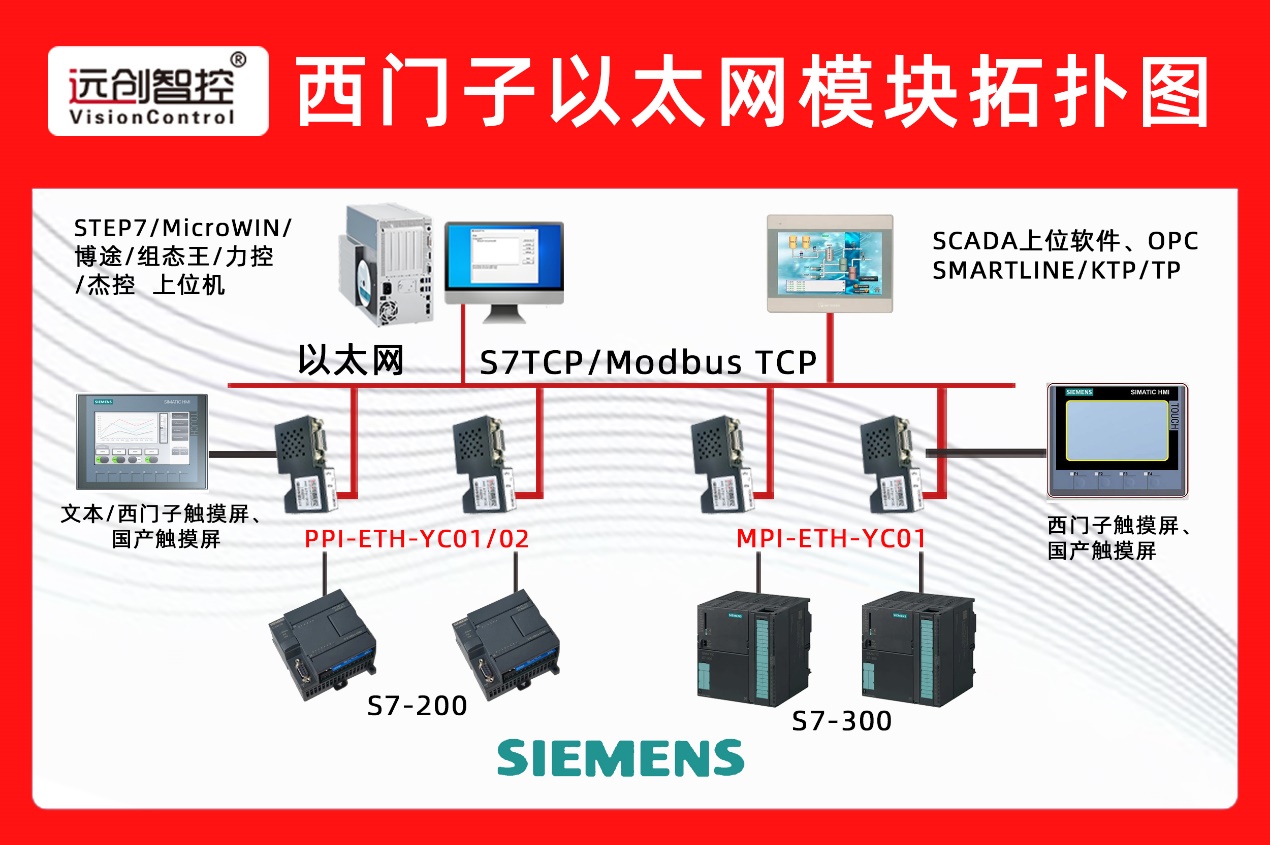

解决方案:利用远创智控MPI-ETH-YC01模块的核心功能——支持MPI协议,可实现MPI协议与以太网协议的双向透明转换,将PLC的MPI信号转换为以太网信号,无需修改PLC原有程序、无需重新组态,直接接入车间以太网,实现远程参数读取、调试与数据上传,无需工作人员到现场操作,大幅提升工作效率。
2. 痛点二:PLC原生仅1个MPI九针接口,已被一台本地触摸屏占用,无法扩展更多操作终端,若需增加触摸屏实现多点位监控,无多余接口可用,且更换PLC成本过高。
解决方案:依托MPI-ETH-YC01模块的接口扩展功能,该模块可扩展1个以太网口和1个九针MPI接口,其中新增的九针口可直接连接额外触摸屏,原有触摸屏无需拆卸,实现多触摸屏同时接入,满足车间不同点位的监控需求,无需更换PLC,降低升级成本。
3. 痛点三:车间现有触摸屏品牌多样(西门子KTP700、昆仑通态、威纶通),不同品牌触摸屏通讯协议存在差异,无法与PLC MPI接口兼容,无法实现统一监控。
解决方案:MPI-ETH-YC01模块支持所有品牌触摸屏接入,兼容主流触摸屏通讯协议,无论是西门子、昆仑通态还是威纶通等品牌触摸屏,均可通过模块的扩展接口(九针口或以太网口)与PLC建立稳定通讯,无需额外添加协议转换模块,实现统一监控与操作。
4. 痛点四:担心以太网接口接入其他PLC设备,导致信号矛盾、通讯紊乱,影响原有PLC的正常运行,存在生产安全隐患。
解决方案:该模块明确限定以太网口仅用于连接触摸屏、上位机等终端设备,不支持接入其他PLC设备,从硬件层面避免了PLC之间的信号矛盾,确保原有西门子S7-300 PLC的运行稳定性,杜绝因通讯紊乱导致的生产故障。

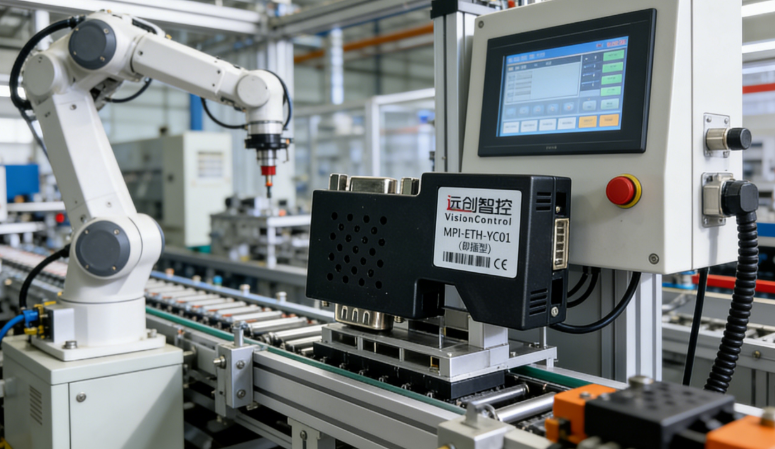

- 以太网转换模块:远创智控MPI-ETH-YC01,作为MPI与以太网的转换核心,支持MPI协议,扩展1个RJ45以太网口、1个九针MPI接口;

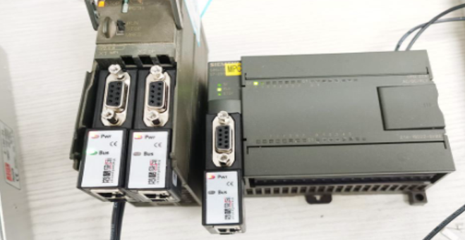

第一步:断电操作,确保施工安全,断开西门子S7-300 PLC的MPI接口电缆,将远创智控MPI-ETH-YC01模块的MPI输入端与PLC的MPI接口连接,紧固接线,模块由PLC供电,无需额外外接电源;
第二步:将原有西门子KTP700触摸屏接入模块的扩展九针MPI接口,新增昆仑通态触摸屏通过网线接入模块的以太网口,完成硬件接线;
