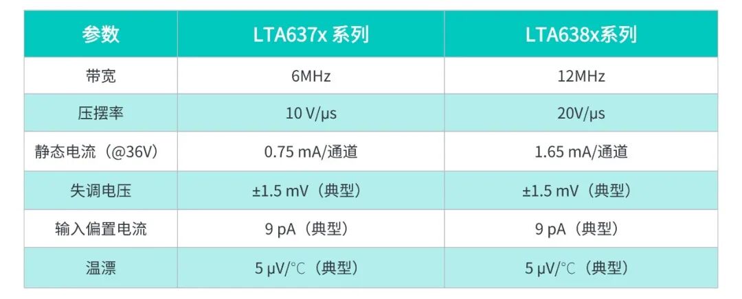

先积集成(Linearin)正式发布两款 36V宽压通用运算放大器系列——LTA637x 与 LTA638x。
两个系列均提供单通道、双通道和四通道选项,覆盖SOT23-5、SOIC-8、MSOP-8、DFN、SOIC-14、TSSOP-14等多种封装,满足工业控制电机驱动、传感器接口高压场景的多样化需求。
LTA637x主打低功耗通用(6MHz,0.75mA/通道)
LTA638x主打高速高性能(12MHz,20V/μs,1.65mA/通道)
两者引脚兼容,可灵活搭配,帮助工程师在“功耗”与“速度”之间找到最佳平衡。

LTA637x 系列(LTA6371单通道 / LTA6372双通道 / LTA6374四通道)是一款微功耗、宽压RRIO运放,静态电流仅 0.75mA/通道(@36V),非常适合对功耗敏感、需要平衡性能的应用。

LTA638x 系列(LTA6381单通道 / LTA6382双通道 / LTA6384四通道)是 LTA637x 的 速度升级版,带宽和压摆率翻倍,适用于需要快速建立时间、高频PWM滤波或高速电流采样的场景。

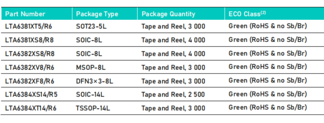

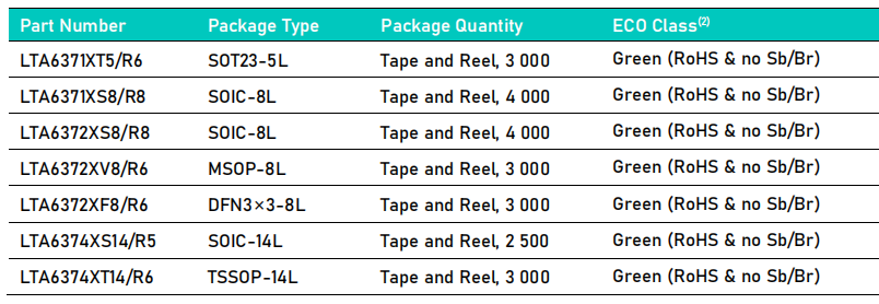

封装与订购信息
04
两个系列均提供多种封装,便于工程师选择:
LTA637x
LTA638x
