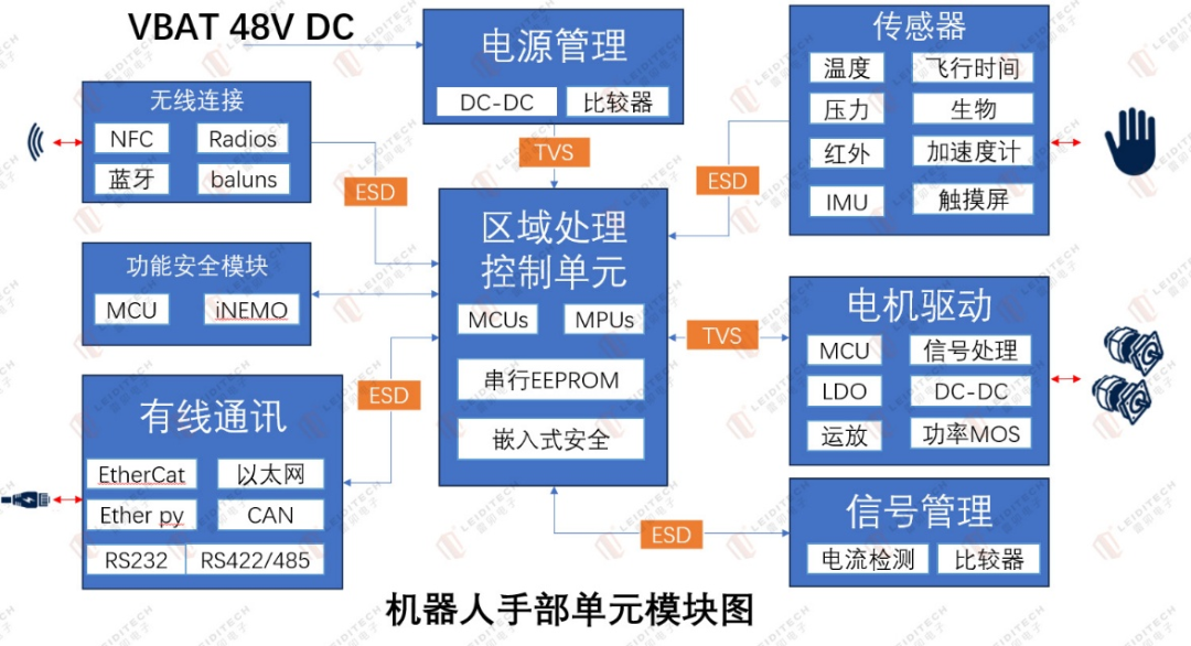

机器人手部模块构造
机器人手部模块又称末端执行器,是机器人实现精细化作业的核心执行单元,主要分为两指夹爪、多指仿生灵巧手、柔性软体手三大类。广泛适配工业协作组装、物料搬运、精密分拣、人形机器人日常交互、特种环境操作、科研仿生测试等场景,是机器人完成落地实操的关键载体。
从硬件结构与电气架构拆分,机器人手部模块主要由机械结构、动力驱动单元、感知采集单元、控制处理单元、有线通讯接口、供电链路六大核心部分组成。
1. 机械结构组件包含外壳骨架、减速齿轮、传动连杆、柔性连接件、密封防护结构等,负责承载负载、实现手指开合与姿态调节,同时为内部电路板、线材提供物理防护与固定。
2. 动力驱动单元以微型步进电机、舵机、无刷驱动马达、微型液压/ 气动元件为主,搭配驱动 IC、H 桥驱动电路,是手部动作执行的动力来源,电机启停瞬间会产生反向高压脉冲与电磁辐射干扰。
3. 感知采集单元集成力传感器、压力传感器、温度检测、触觉传感器、姿态陀螺仪、位置编码器等,实时采集抓取力度、接触反馈、关节角度等数据,信号多为弱电压模拟信号,抗干扰能力弱,易受静电与辐射干扰损坏。
4. 核心控制单元搭载微型MCU/MPU、驱动控制芯片、存储芯片,负责接收上位机指令、解析动作逻辑、采集传感器信号、闭环控制电机运转,是手部模块的控制中枢,对静电、脉冲冲击高度敏感。
5. 通讯与连接组件集成内部排线、柔性FPC 排线、外接屏蔽线束,实现手部与机器人小臂主控的信号交互,常用通讯方式包含 CANRS485I2C、SPI、以太网、低压差分信号等。
6. 辅助功能组件包含指示灯、状态反馈器件、滤波磁珠、常规阻容滤波元件等,用于状态提示与基础杂波抑制。

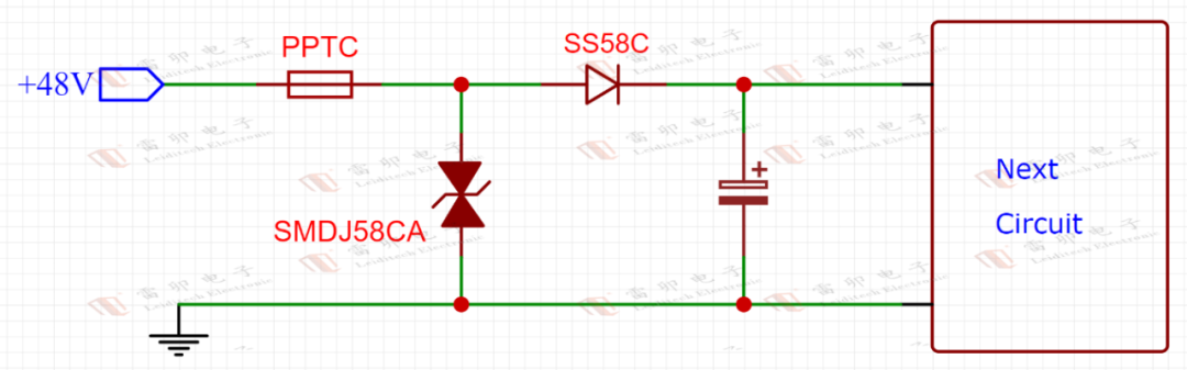

1电源回路整体防护方案
雷卯针对手部模块DC供电入口、DC-DC 前级、电机电源回路三级防护,解决浪涌、反向电动势、电源静电、纹波超差问题。
·入口级防护:选用大功率TVS瞬态抑制二极管(SMCJ、SMDJ系列),吸收高压浪涌、感应雷击,耐受高瞬时冲击;搭配自恢复保险丝、防反接二极管,实现过流、反压多重防护。
·电机电源专用防护:在马达驱动电源端并联TVS,抑制电机断电反向电动势,避免高压倒灌烧毁主控与电源芯片

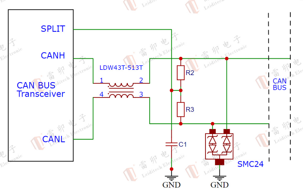

(1)CAN工业通讯接口
雷卯选用CAN总线专用ESD防静电二极管SMC24、共模电感组合方案,低结电容设计,不影响差分信号传输速率;可承受IEC61000-4-2,等级4,±30kV 接触静电、±30kV空气静电,同时抑制差分线路共模干扰,杜绝通讯卡顿、丢包、总线死机问题。

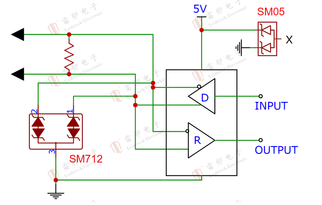

(2)RS485工业通讯接口
雷卯选用RS485总线专用ESD防静电二极管SM712,可承受IEC61000-4-2,等级4,±30kV 接触静电、±30kV空气静电。

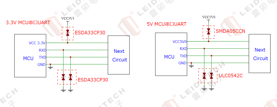

(3)I2C/SPI低速IO接口
采用微型封装双向ESD阵列SMC12,SOT-23小体积,适配手部紧凑布板;极低寄生电容,保证低速控制信号完整性,解决人体接触、摩擦产生的静电击穿问题。
(4)传感器模拟信号接口防护方案
触觉、力控、温度等模拟弱信号电路,耐压低、极易损坏。
推荐使用低容值精密ESD保护器件ULC0542C,0402封装小体积,钳位电压精准、漏电流极低,不影响模拟采样精度;同时搭配高频磁珠、RC 滤波网络,抑制空间辐射干扰,提升传感器数据稳定性,避免信号漂移、采集失真。
