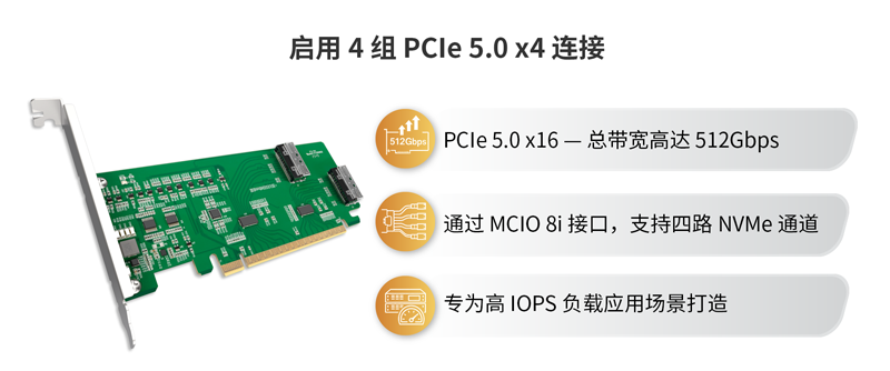

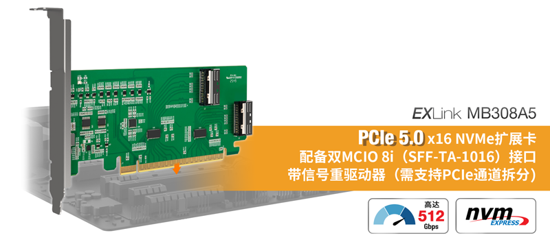

ICY DOCK EXLink MB308A5 是一款PCIe 5.0 x16 NVMe 主机扩展卡,配备双 MCIO 8i(SFF-TA-1016)接口,专为新一代高速 NVMe部署设计。MB308A5 内置了Redriver IC信号驱动器芯片和100MHz PCIe时钟缓冲器,有助于在服务器、工作站及验证平台中常见的长距离 PCB 走线和线缆布设环境下,维持 32 GT/s 传输链路的信号完整性。
注意:MB308A5 需要主板支持 PCIe 通道拆分(x4, x4, x4, x4),才能访问最多四块NVMe SSD。该扩展卡本身不提供通道拆分功能。

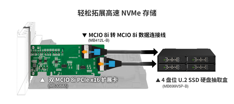

基于PCIe 5.0 x16 通道拆分,构建多盘位NVMe架构
MB308A5 采用 PCIe 5.0 x16 接口,总带宽高达 512Gbps,适配支持 PCIe 通道拆分(x4/x4/x4/x4)的硬件平台。启用拆分后,PCIe x16 接口可划分为四个独立的 NVMe x4 链路,通过 MCIO 线缆连接最多四块 NVMe 硬盘。
注意:若主机主板不支持 PCIe 通道拆分,设备仅能识别单块 NVMe 硬盘。

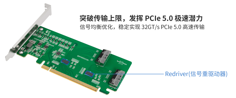

信号重驱动器芯片确保PCIe Gen5信号完整性
PCIe Gen5 高速链路对信号衰减与信号反射极为敏感,尤其是当信号需要通过长距离的PCB走线、扩展卡或外部MCIO线缆传输时易受干扰。MB308A5集成的Redriver信号重驱动器芯片,对高速信号进行均衡补偿与波形修复,有助于在 AI/ML、验证实验室和高 I/O 工作站等严苛使用场景中保持稳定的传输性能。

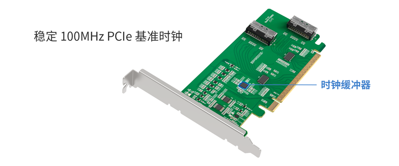

PCIe 时钟缓冲、边带信号缓冲与 SMBus总线管理
为在基于MCIO的NVMe线缆连接中保持时序精度,MB308A5内置100MHz PCIe时钟缓冲器,支持更长的布线路径。同时集成SMBus切换和带外复位管理,以及缓冲优化的PERST#、WAKE#和CLKREQ#信号,确保企业级系统设计和硬件验证环境长期稳定运行。
与ICY DOCK硬盘盒和线缆的兼容性验证
在 PCIe Gen5 部署中,硬件兼容冗余空间更小,兼容性验证变得尤为关键。MB308A5 已与 ICY DOCK NVMe硬盘抽取盒和线缆进行了兼容性验证,有助于降低集成风险,缩短 OEM制造商和系统集成商在构建高速可抽取式NVMe 存储解决方案时的整机调试时间。
主要特点
• 双MCIO 8i (SFF-TA-1016)接口,符合SFF-9402 Rev 1.1标准
• PCIe 5.0 x16接口,支持高达512Gbps总带宽
• 集成PCIe Gen5信号重驱动器,支持延长走线/线缆距离(32 GT/s 信号)
• 100MHz PCIe时钟缓冲器,满足企业级设备时序稳定要求
• 需主板支持 PCIe 通道拆分(x4/x4/x4/x4)灵活组建多盘 NVMe 阵列(本身不带拆分)
• 已通过 ICY DOCK NVMe硬盘盒及线缆完全兼容性验证
• 通用 PCIe 插槽支持:兼容 PCIe 2.0 / 3.0 / 4.0 / 5.0
• 全高挡板,符合CE/UKCA/RoHS/REACH认证
• 2年有限质保

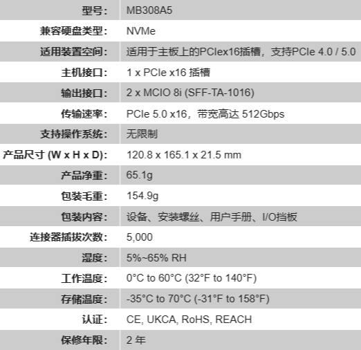

规格
  • PCIe
    16
    1483
    88944
  • 扩展卡
    19
    7735
  • nvme
    301
    23916
