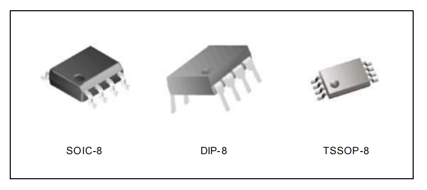

6. 多封装可选,量产兼容性强
提供DIP-8、SOIC-8、TSSOP-8三种封装,兼容插件与贴片生产,满足工控、消费、便携不同空间需求,引脚与行业标准 358 完全兼容,直接替换升级无需改板。
wKgZO2nxzOuAHtbmAADgQ6PEfgw256.pngWD358A封装类型
