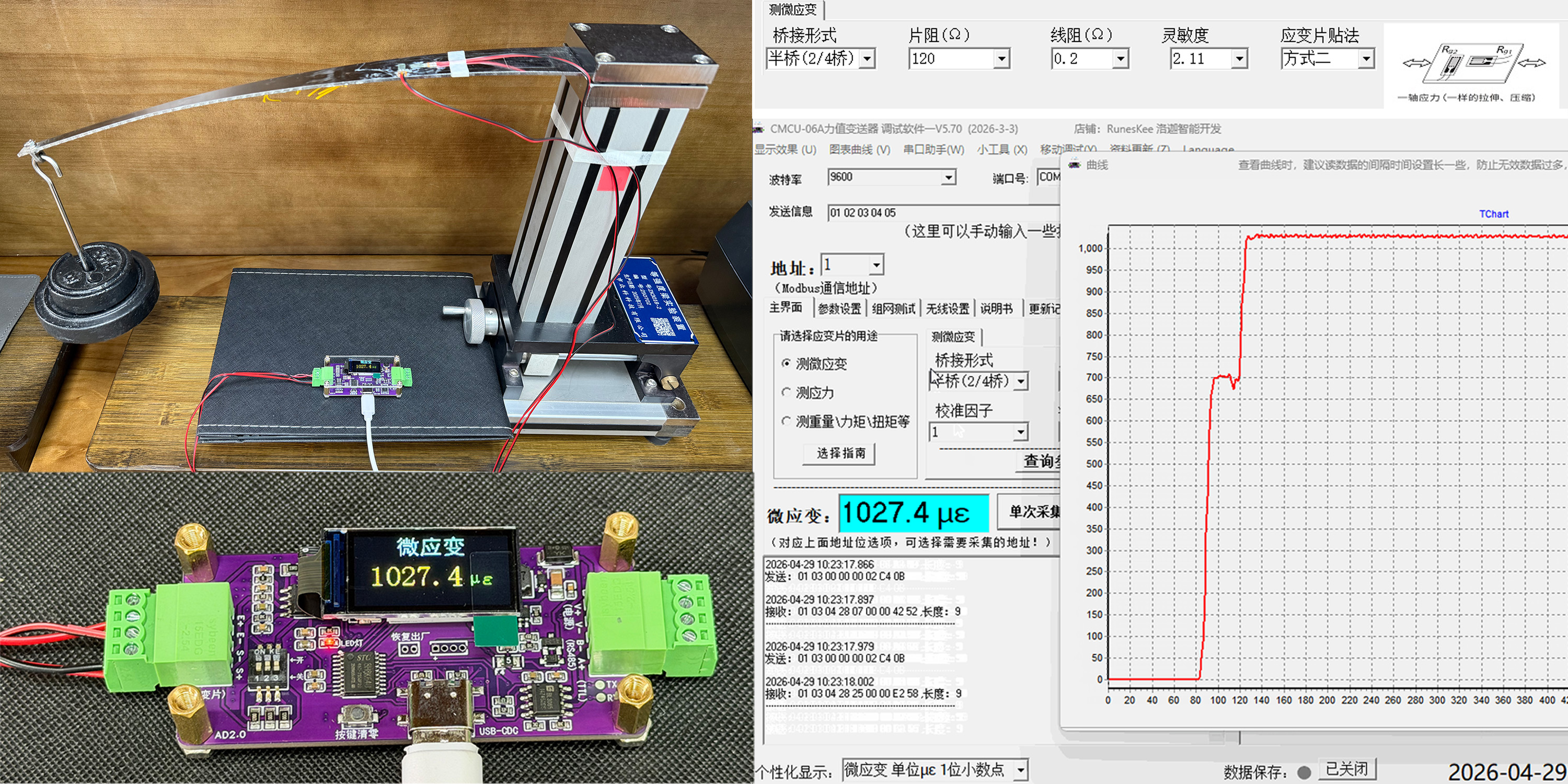

场景 1:材料弯曲实验:半桥测微应变
在梁弯曲实验中,于梁上表面粘贴两片应变片:一片沿梁纵向(平行于轴线),一片沿横向(垂直于轴线),二者组成半桥互补电路。纵向片感受主应变,横向片因泊松效应产生反向应变并兼作温度补偿。CMCU-06A 切换至半桥模式采集微应变数据,连接电脑可读取微应变值与应变曲线。

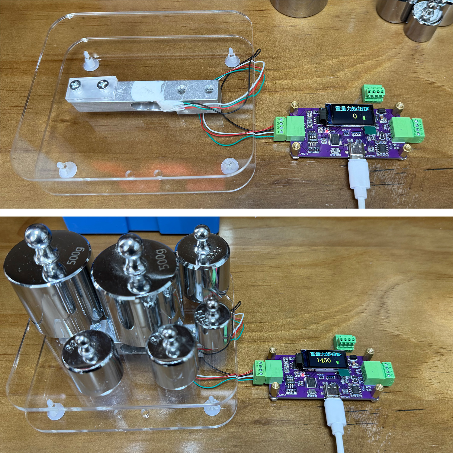

场景 2:称重系统:称重传感器标定与读数
在电子秤设计中,全桥称重传感器安装于秤体结构。CMCU-06A 切换至全桥模式,经零点校准与砝码标定后,可直接显示重量值。

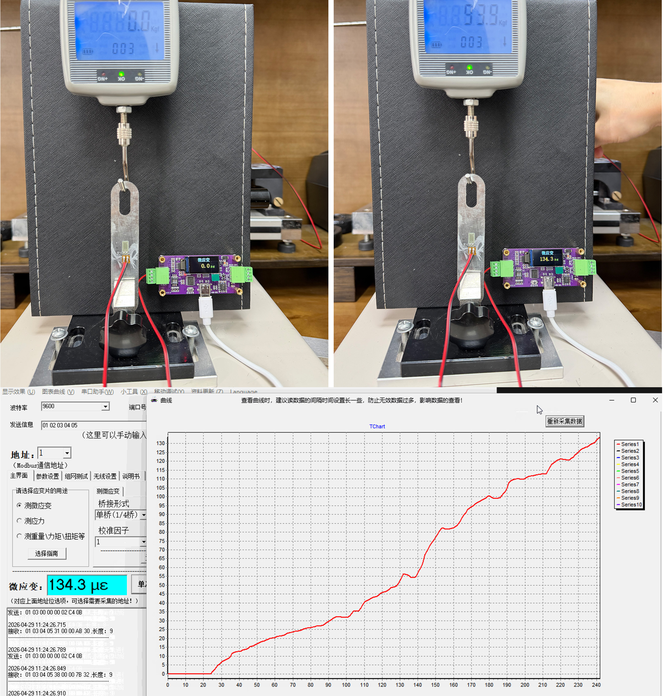

场景 3:金属片拉伸测试——拉压力试验机配合单桥采集
在压力试验机台上装夹金属长片试件,中段纵向粘贴单桥应变片。CMCU-06A 切换至单桥模式,随着压力加载、停留、再加载,模块实时采集拉伸过程中的微应变数据,连接电脑可记录微应变-时间曲线。

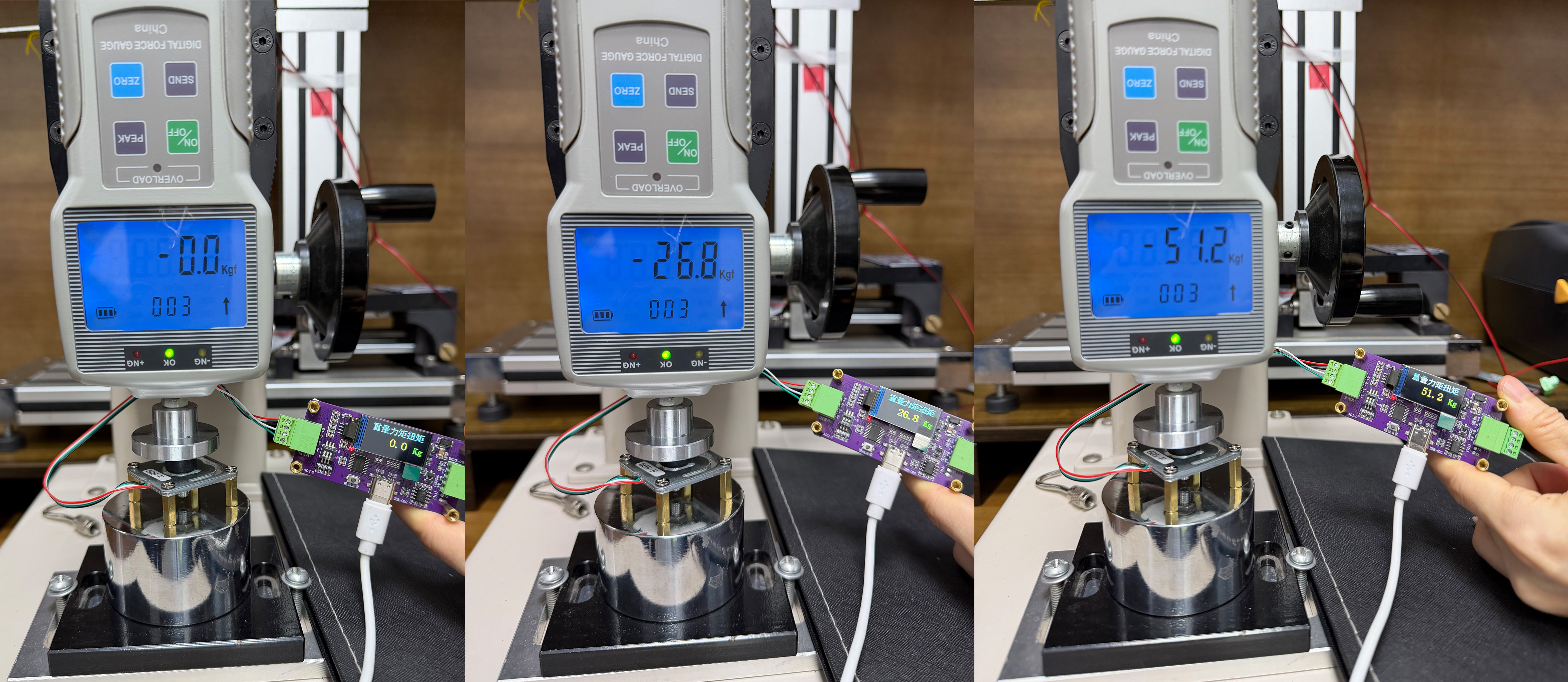

场景 4:测力传感器压力测试——压力试验机的准静态施压
将测力传感器(全桥式桥路)置于压力试验机台上,压头垂直对准传感器的受力中心。CMCU-06A 切换至全桥模式,压力施加时,CMCU-06A变送器实时显示压力值。
